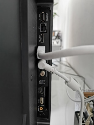

Jen upozorním, fotky bočního panelu jsou špatné u produktu, v příloze dávám správnou.
Jde mi o to, zda mohu nějak soundbar propojit s TV pomocí toho výstupu na sluchátka. Protože při HDMI propojení to blbne, občas se zvuk přepne na ten z TV apod.
Děkuji.

To záleží na tom, jak je konstruován ten jack. Buď zastrčením jacku vypneš zvuk v TV, nebo hrají oba a hlasitost sluchátkového výstupu ovládáš na TV.
osobně bych šel cestou toslinku (optický výstup) a zvuk na TV úplně vypnul, tedy pokud chceš zvuk jen ze soundbaru.

Zkoušel jsi HDMI3 (ARC), ten je totiž určený pro přenos zvuku směrem ven z TV. Výstup jen na sluchátka není vhodný, protože má jiné impedanční přizpůsobení, než linkový výstup. Ale u některých TV lze v jejich nastavení zvolit, zda se bude Jack výstup používat v režimu pro sluchátka, nebo jako linkový výstup. Pak by to šlo.

ITCrowd píše:To záleží na tom, jak je konstruován ten jack. Buď zastrčením jacku vypneš zvuk v TV, nebo hrají oba a hlasitost sluchátkového výstupu ovládáš na TV.
Děkuji, takže pokud bych koupila např. ODKAZ, tak zapojím jeden do soundbaru "Optical" a druhý konec do "SPDIF" na TV?
