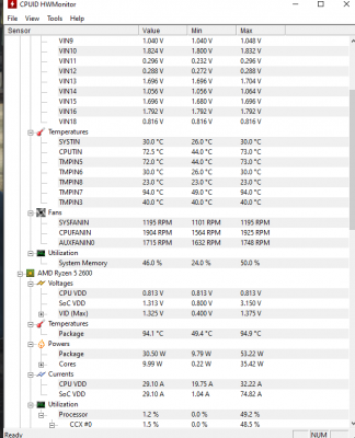

Dobrý den,mam tenhle procesor https://www.alza.cz/amd-ryzen-5-2600-d5 ... ecenze,chi se zeptat zda teploty procesoru jsou v pořadku,zda se mi procesor nepřehřívaá

S jakym chladicem ?

tady když mam zapnutou hru

95 je hodne i na ryzen, predpokladam ze mas blbe nasazenej chladic... v zatezi ve hre by to melo mit kolem 70-80° vic ne, v idlu tech 35-50°
PS: DDworld doporucju necist a prejit na nejaky jiny vic vyvazeny zdroje, jeho ruda zare je bohuzel az moc optimisticka i na lidi co fandi amd. (viz ja)

Jestli tam mas box chlladic, tak je to normalni teplotu.
Jestli ji chces o hodne srazit, pouzij poradny chladic.

dobře děkuji ,podívam se na na to zda nemam špatně nasazenej chladič

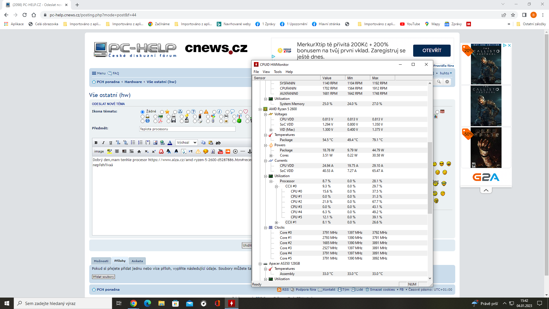

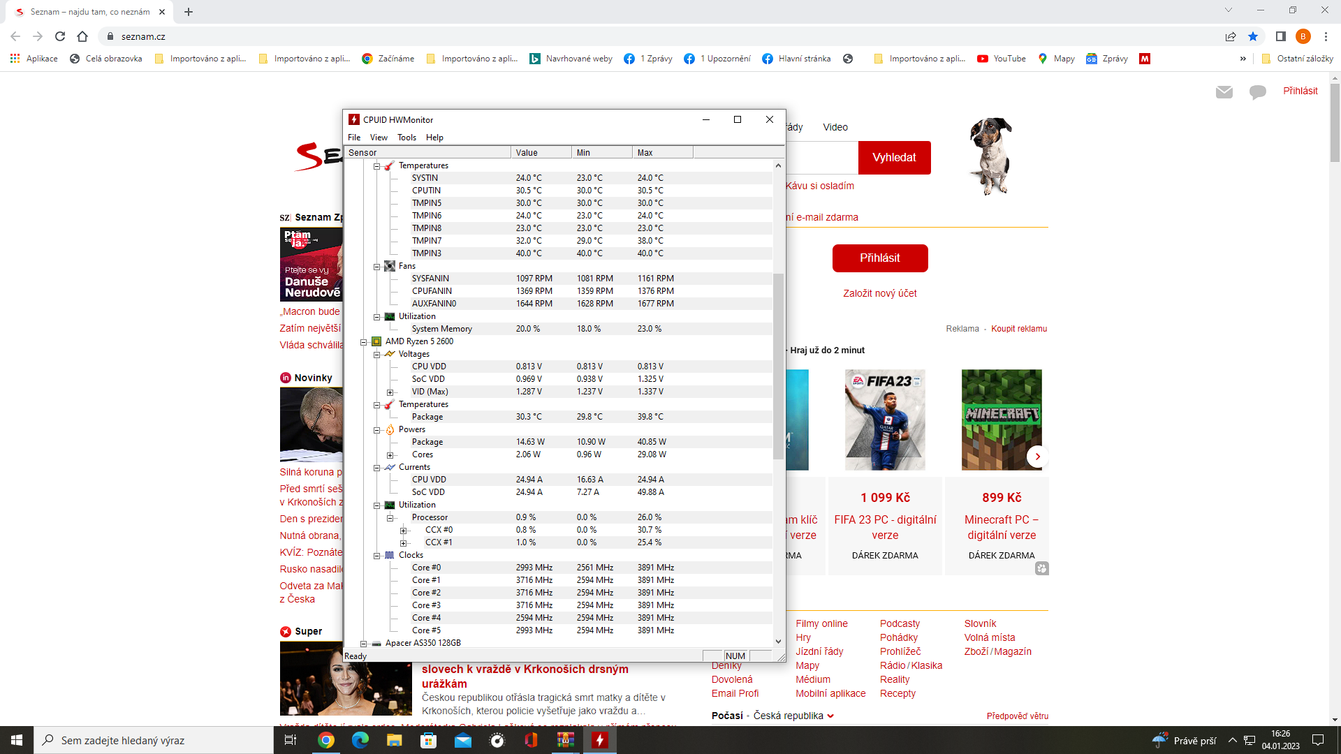

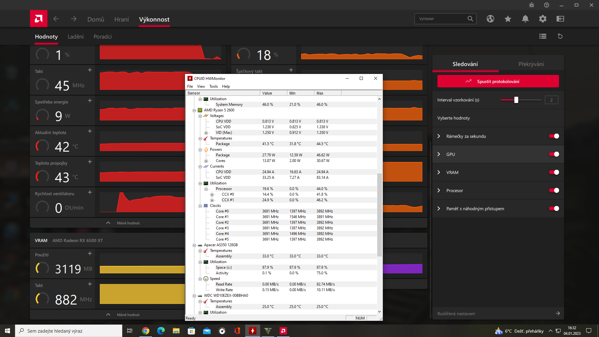

tak ted mam teploty takhle:
Dodatečně přidáno po 22 minutách 59 vteřinách:
a když mam spustenou hru tak takhle:
Dodatečně přidáno po 23 minutách 52 vteřinách:
první obazek je při spuštěne hře,druhy při brouzdaní na internetu,mam to v pohodě?
