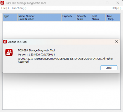

Edit: Jo, a nefunguje mi Toshiba_Storage_Diagnostic_Tool.exe. Kde stáhnout funkční verzi?
Toshiba Storage Diagnostic Tool - nefunkční

Nemáte někdo funkční (novější) utilitu od Toshiby?
Ma ji Toshiba, 1.30.8920 z rijna 2020.

Díky. Našel a staženo.

Tak novější utilita od Toshiby taky nefunguje:
Toshiba Storage Diagnostic Tool - 1.30.8920
HDD asi není podporován.

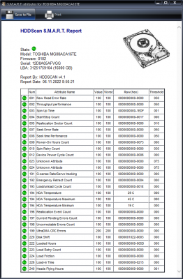

Zde jsou další 2 SMARTy pro porovnání:

HDD Scan v4.1 SMART Report
Jsou všechny hodnoty OK? Prosím o kontrolu.
