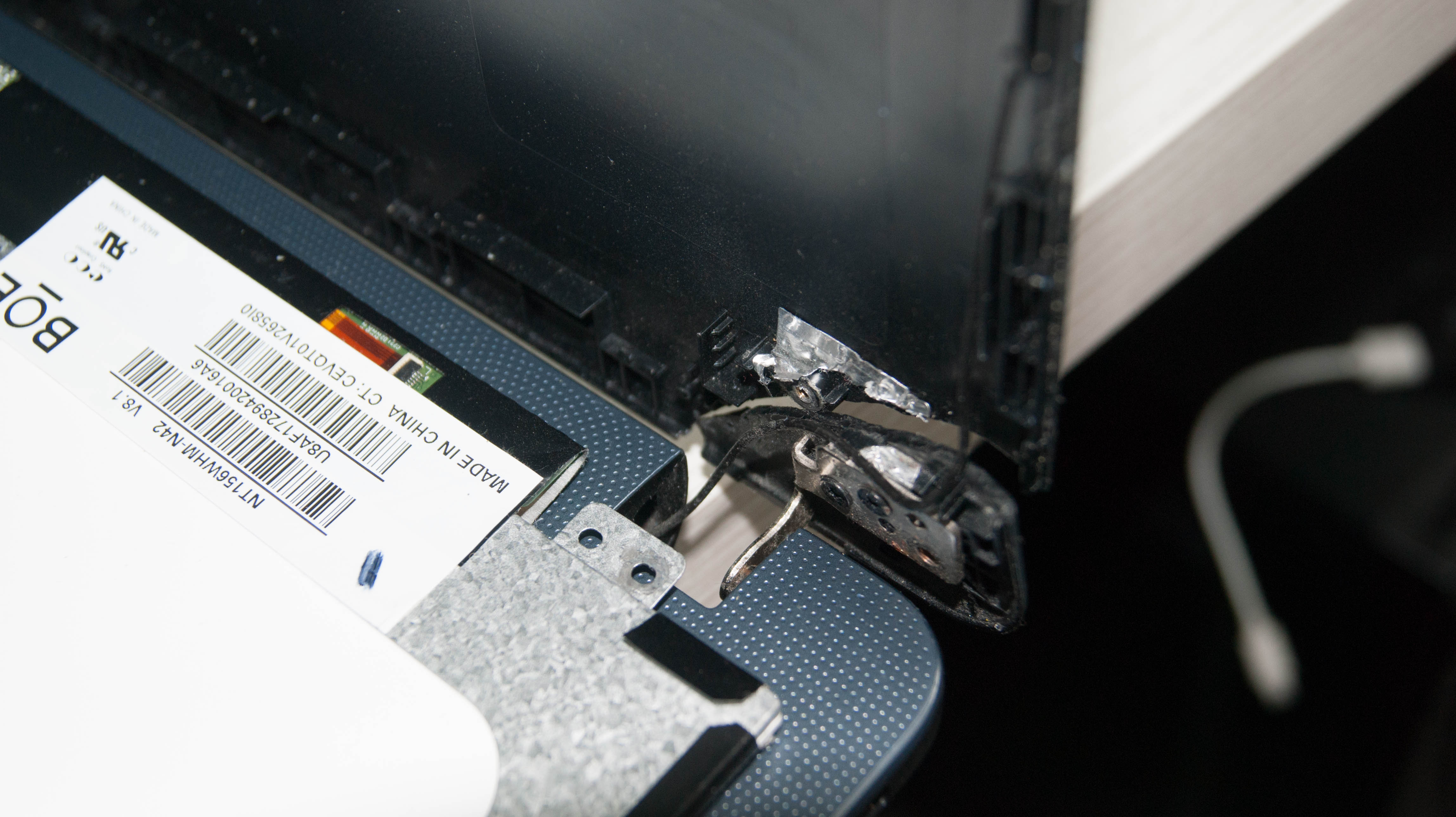

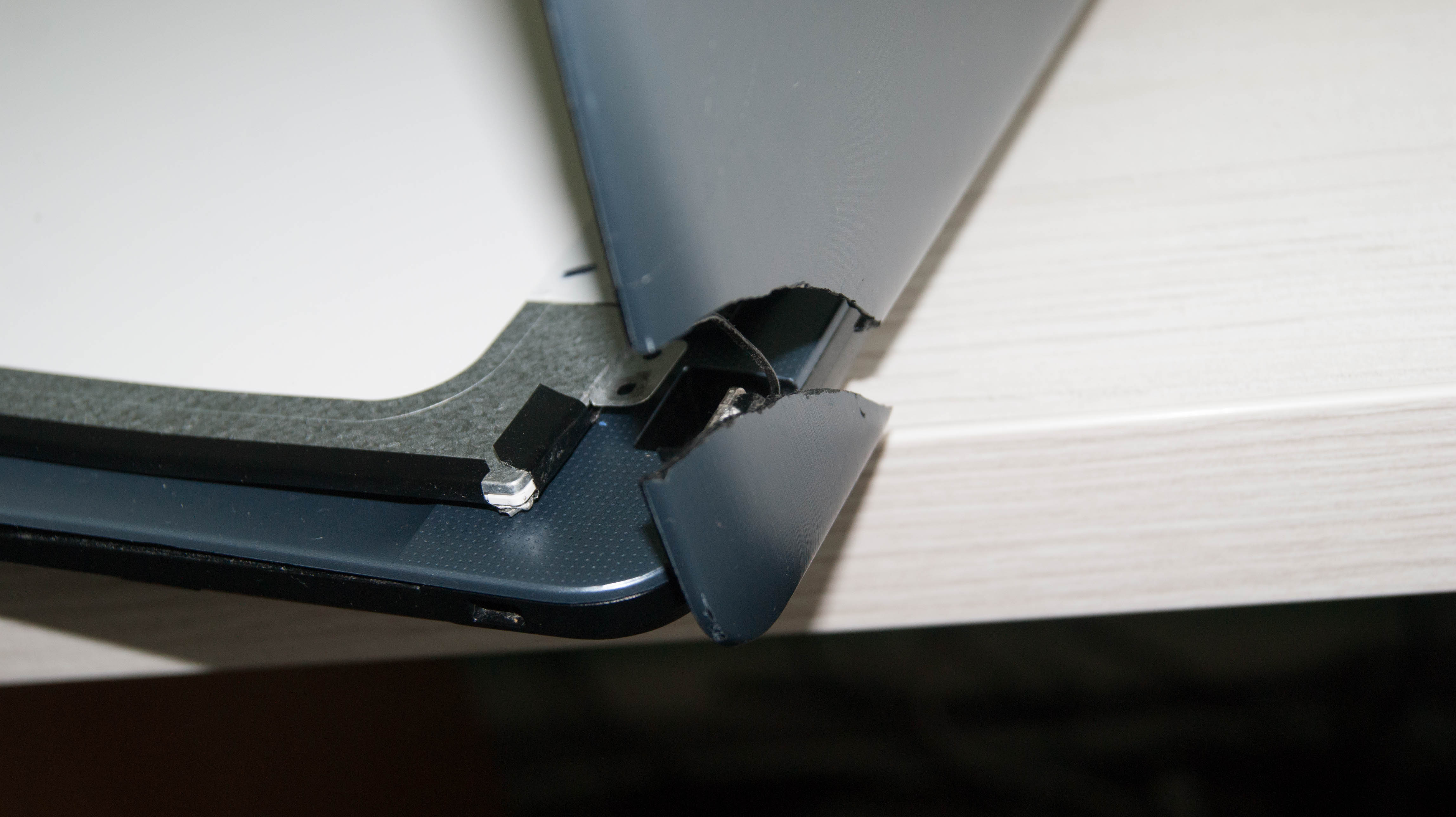

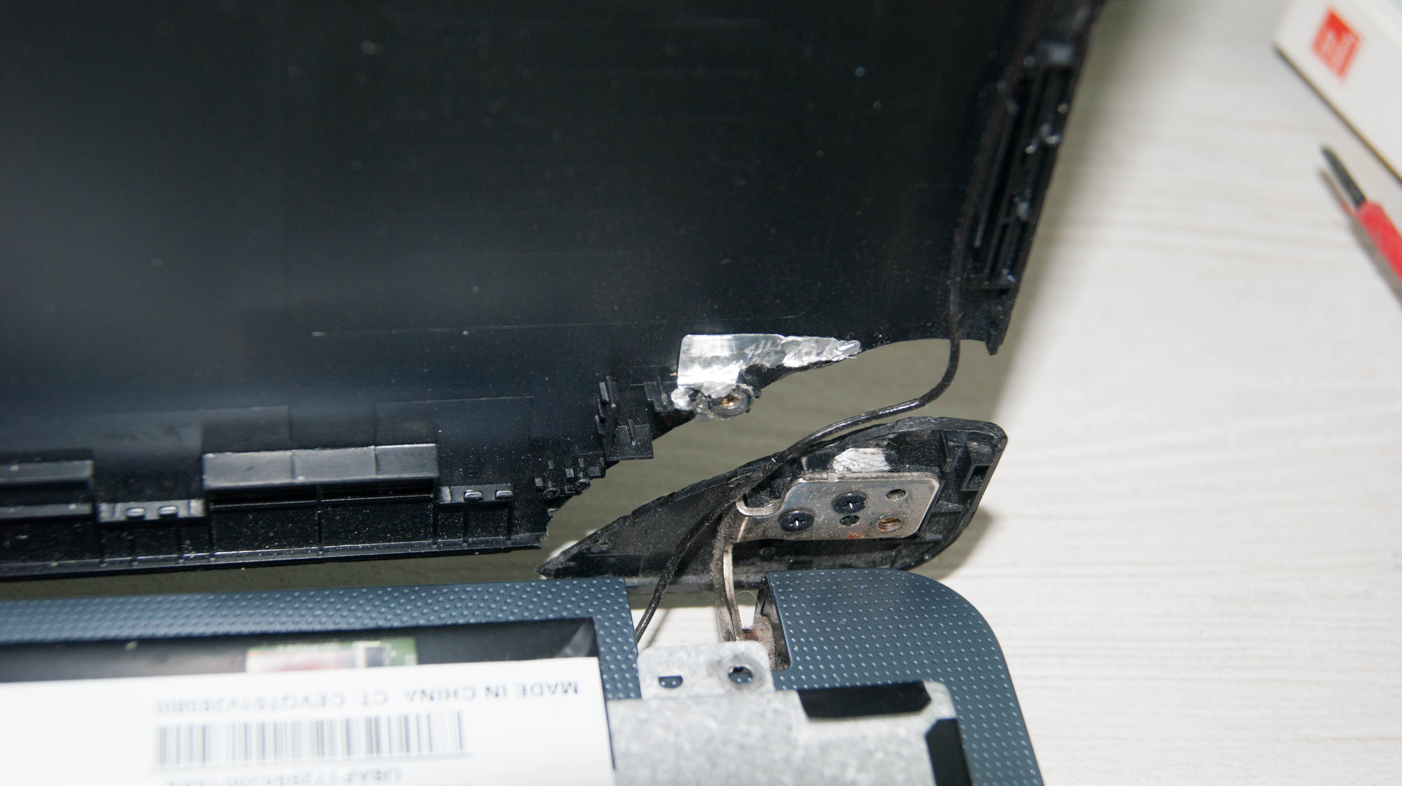

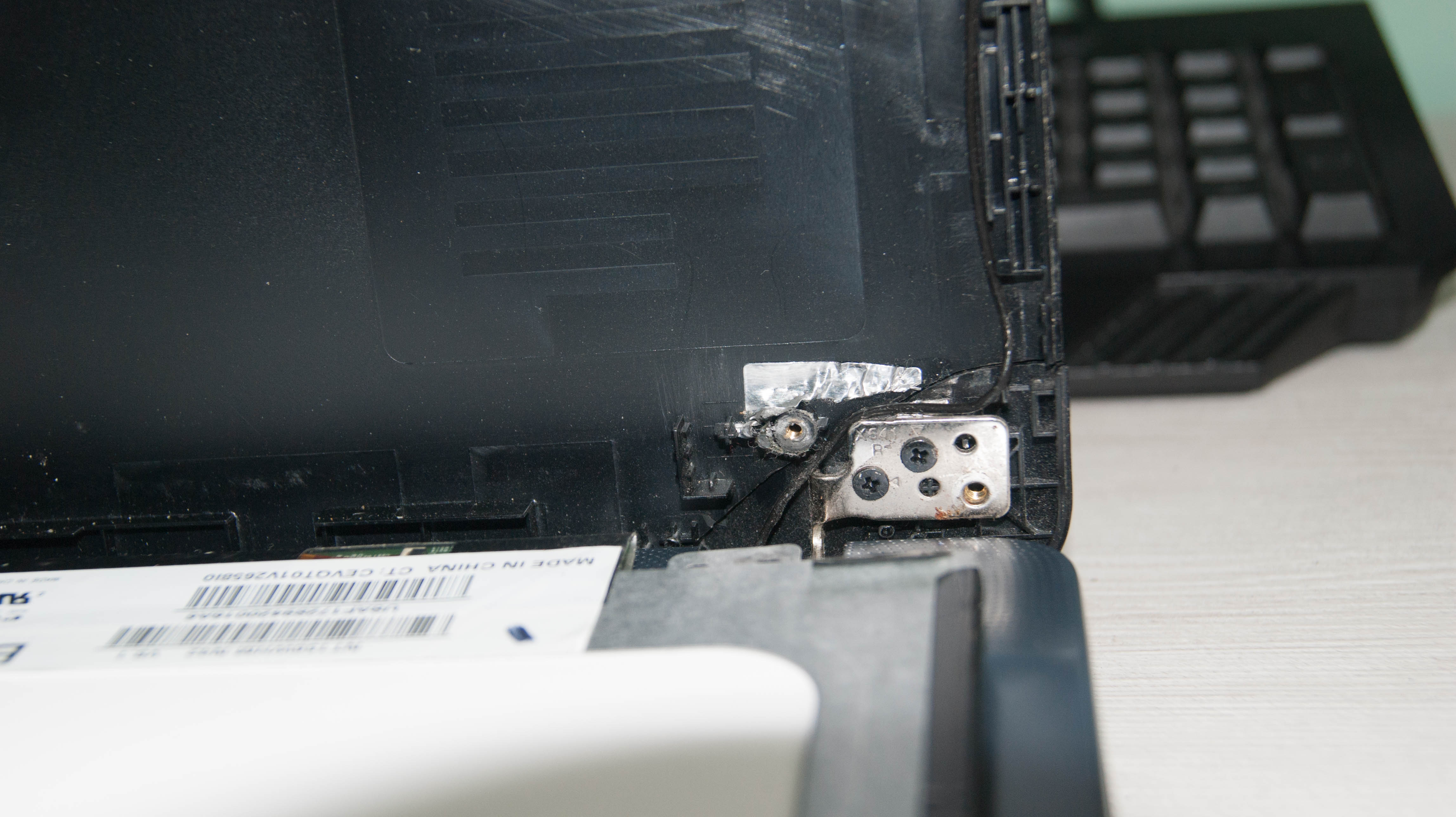

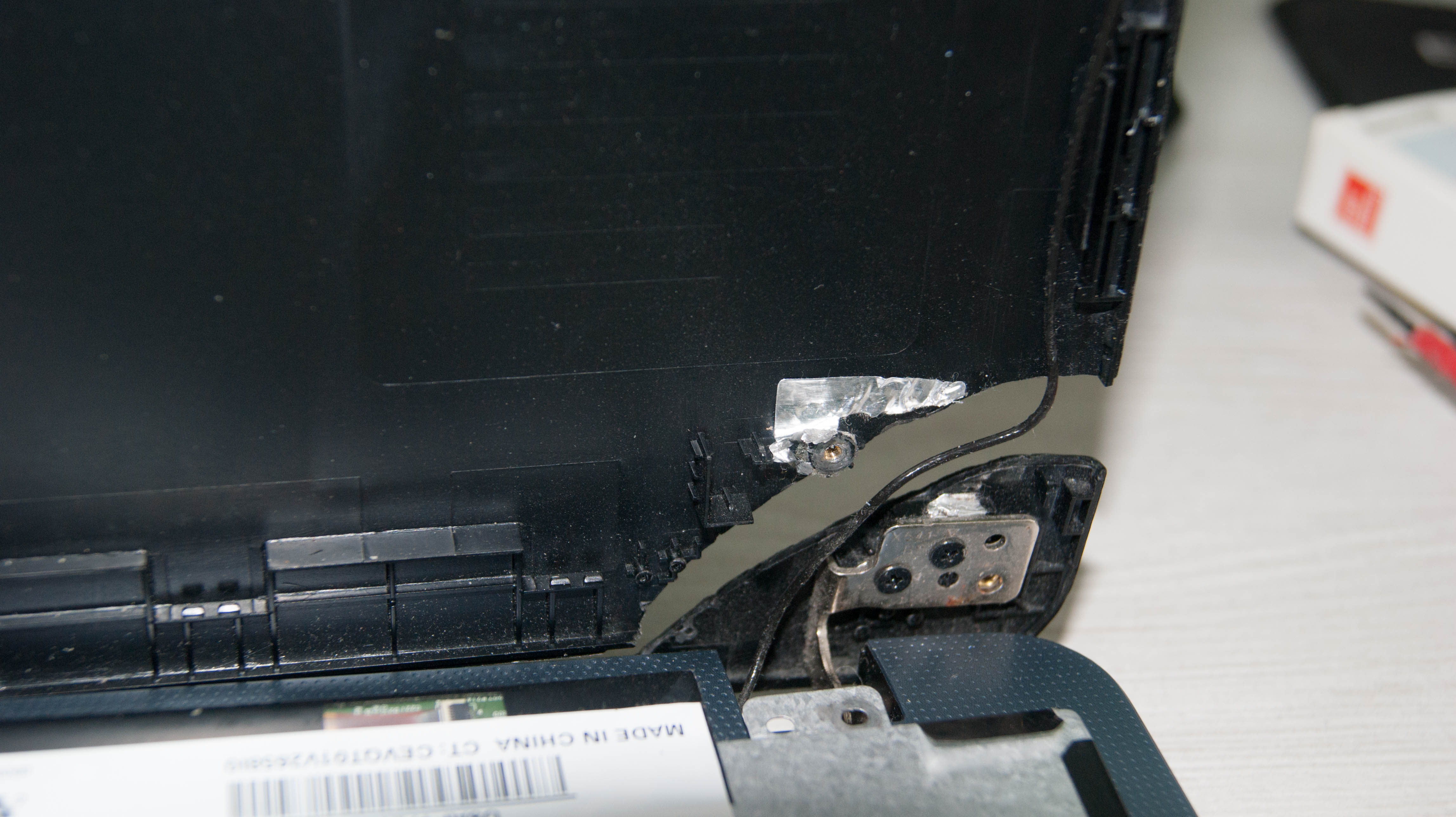

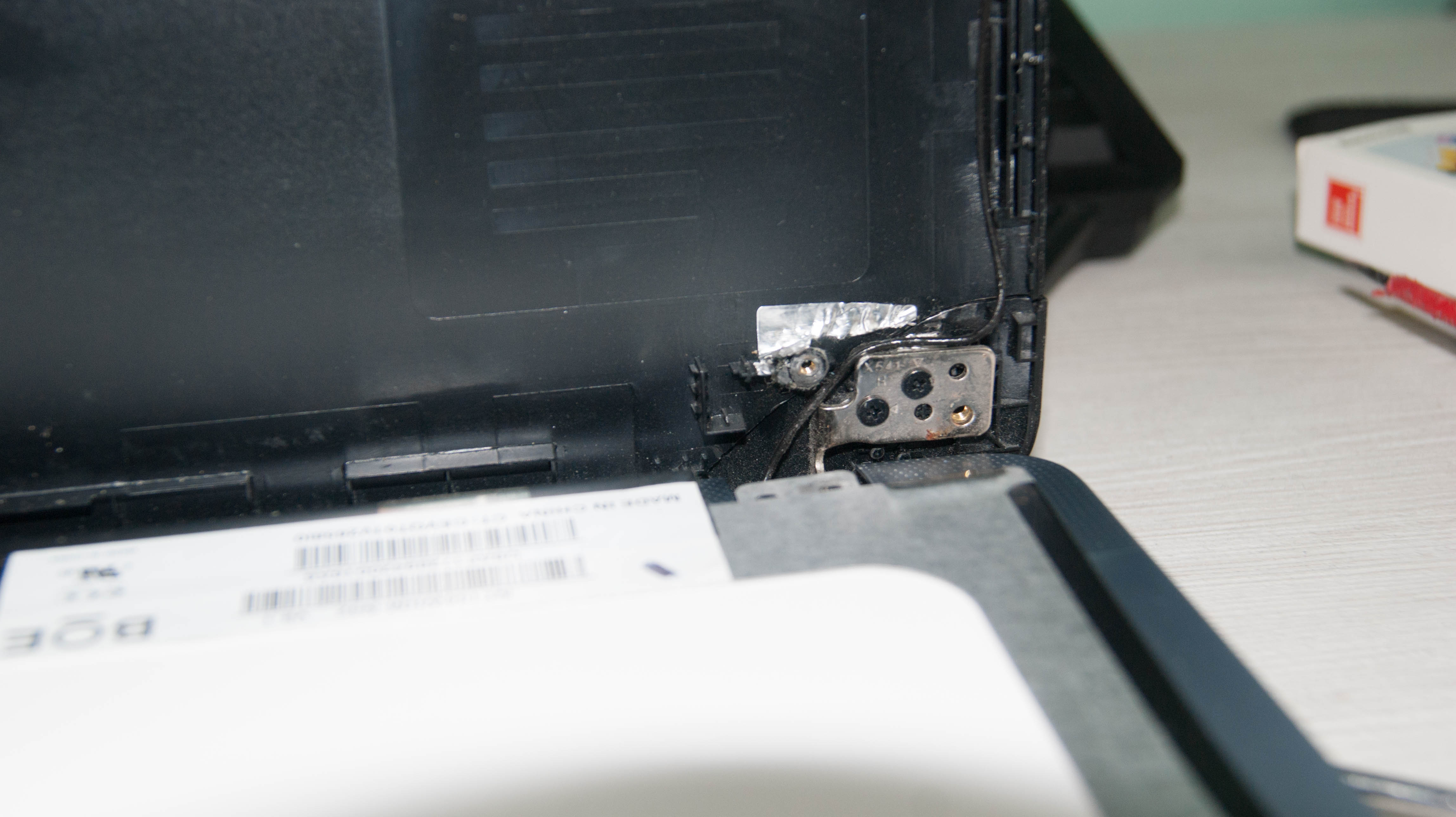

dostal sa mi do rúk starší ntb (2017), po softvérovej stránke som ho fixol,
no problém, ktorý neviem ako vyriešim je, že na ntb je odtrhnutý roh, presne v mieste kde sú pánty.
Foto: viď prílohy
Konkrétne ide o model: Asus X541NA GQ171T
Vedel by mi niekto poradiť ako to zlepím ?
Ďakujem krásne.

Musel by si to rozobrať a použiť dvojžložkové lepidlo. Potom ešte upraviť (prebrúsiť, vyhladiť). Skús však inú možnosť - buď podľa modelu NB vyhľadať potrebný diel niekde na bazároch, alebo sa obrátiť priamo na servis Asusu - https://www.asus.com/sk/support/service-center/slovakia a tam skús, či nebudú mať náhradný diel - samozrejme - zadarmo to nebude. Alebo ešte jedna možnosť - skúsiť v ich servise (mimochodom - už viacero servisov na SK spolupracuje a poskytuje opravy Asusov - len vyhľadať) mimozáručnú opravu.
Lepšiu radu ti nedám.

Bazáre som už prezrel, no nenašiel som, čo som chcel. Skúsim zavolať do toho asusu, či náhodou nemajú ten kryt, ak ho nebudú mať, tak skúsim to dvojzložkové lepidlo + niečo vymyslím ešte. Vďaka za tipy ;)
Re: Oprava poškodeného ntb
Tohle nejde slepit, nebude to drzet.
Vymenit vsechny poskozene kryty.

Zajtra zavolám do asusu, ale čo sa týka lepenia, tak nelepil by som len ten spoj, ale z vonkajšej strany by som tam pridal ešte nejaký kus plastu a prilepil ho k tomu rohu aj zvyšku krytu, to už by držalo, len esteticky by to vyzeralo naprd :D .
Tenhe plast se temer nikdy neda lepit.
Musel by se dat kybl lepidla a dost velka plocha spoje, aby to neslo urvat,
protoze nejde narusit povrch plastu.
Drzet bude jen spoj kdy lze plast naleptat napr. toluenem, muzes to zkusit, jestli
na to bude mit nejaky vliv. Pokud ano, tak to slepis dostatecne pevne.
Nicmene lepeni je porad levnejsi nez investice do novych plastu, se podivej co v tom je
za procesor, vykon na urovni nekdy roku 2008. Ty plastove kryty budou stat nove vic, nez
cely takovyhle neposkozeny notebook.

Akurát som volal do asusu, tam ma presmeroval typek na nejaku stranku sil.cz, kde si mám vyhľadať diel.
Našiel som toto: https://shop.sil.cz/zboziDetail.aspx?id ... cover-assy
a toto: https://shop.sil.cz/zboziDetail.aspx?id ... bezel-assy
Rám + cover = 1 754,- Kč s DPH = 72 € == to nehrozí :D
Za 70€ si na bazosi najdem lepší ntb...
Takže ideme lepiť.
Viem, že ntb je wooden PC, ale dal som tam linux a na office, internet je to OK. Takže niekomu z rodiny ešte poslúži ;)

Lepenie je lacnejšie - to je fakt. Ale dnešné 2-zložkové lepidlá - to nie je žiadna výhra (lepenie je len posledná možnosť).
Kedysi som opravoval starý Asus - tiež zlomené v miestach uchytenia pantu. Použil som iné "lepidlo" - dentakryl. Dokonca som tam vložil matičky. Tvrdlo to 24 hodín, potom mikro vŕtačkou s nástavcami opracovať - a držalo to ako kliešť. Ale dnes? Tie dvojzložkové lepidlá síce zlepia, ale pri tak malej ploche nemajú dostatočnú pevnosť.
Skôr by mal skúšať hľadať funkčný, nepoškodený starý kus- že bude poškriabaný? Nevadí, ale bude fungovať.
Ak je raz ten plast narušený - jeho "pevnosť" je v kýbli.
