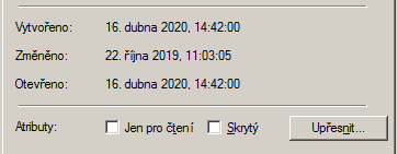

Rádio si určuje pořadí podle názvu, nebo podle datumu. Jinak to být nemůže.
Například Total Commander ukazuje u každého souboru tři datumy (Alt+Enter). Když pominu zmatečnost těch datumů, tak rádio se řídí jedním z těch datumů, jinou možnost podle mě nemá (pokud je pravdou, že ignoruje názvy).
Takže si na USB zkontroluj podle kterého datumu se to řídí, a zkus ty datumy na USB změnit.

Re: Pořadí mp3 na USB
Jen pro upřesnění - nic není zmatečné.
Wokna mají jasně danou logiku v souborech:
- DateCreated - vytvořeno - Datum a čas vytvoření souboru
- DateLastModified - změněno - Datum a čas poslední změny souboru
- DateLastAccessed - otevřeno - Datum a čas posledního použití souboru
A aby to bylo "jednodušší", ne u všech souborů tohle platí
Např. excel změní DateLastModified už při otevření souboru (pokud se změny neuloží, vrátí čas zpět). To jsem řešil zde: viewtopic.php?f=61&t=113233 Dále třeba textové soubory DateLastAccessed nemění.
Chce to metodou pokus - omyl zjistit, jaké datum je pro seřazení souborů rozhodující. Kdysi jsem měl přehrávač, který se řídil dateLastModified a divil jsem se, že když jsem změnil v tcmd data souborů, nemělo to na pořadí vliv.
Zmatečné to rozhodně je. Stačí ve WIN jenom překopírovat (přesunout) soubor z jedné složky do druhé a Win změní oba tyto datumy: DateCreated a DateLastAccessed
Není.
Musíš brát soubor tak, jak ho "vidí" systém - tedy s kompletní cestou. Tedy pokud soubor "C:\test\file.txt" zkopíruješ na "C:\Temp\file.txt", pak":
- soubor "C:\Temp\file.txt" dříve neexistoval, a teď ano, tedy byl vytvořen, a to v datu kopírování.
- soubor "C:\Temp\file.txt" byl zároveň použit, a to v datu kopírování.
- ale nebyl změněn, proto DateLastModified zůstává na stejné hodnotě.
Možná je to zmatečné, nicméně naprosto logické. A teď i asi pochopitelné
