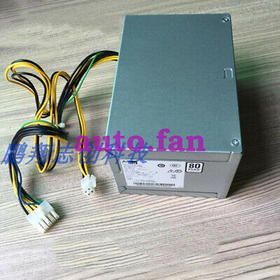

Zdravím! Rád bych použil tento zdroj: Huntkey HK 280-72PP. Jak ho propojit s 24 pin deskou? Existují redukce nebo musím shánět speciální desky? Děkuji.

To je zdroj do kancelarskeho pocitace od Lenova.
Ten nechces pouzit do bezneho pocitace, ma jen 180 Wattu.

zadne, je to asi na vyhozeni. ja bych to nedal do kompu ani omylem. a jeste resit nake redukce[emoji849]
v cem je ten zdroj tak jedinecny, co umi navic?

Samozřejmě je to hovadina, k desce budeš potřebovat i spešl skříň a chlazení. No a jestli tam chceš dát i nějakou dedikovanou grafickou kartu, budeš potřebovat další zdroj aby ji bylo čím napájet. Tenhle zdroj je do malého kancelářského počítače čemuž odpovídá i jeho výkon a velikost.
Dají se koupit opravdu dobré zdroje s 10 letou zárukou, omezovat se kvůli nějakému zdroji z kancelářského počítače je zbytečné.

Rikam ze je to do kancelarskeho pocitace od Lenova.
Ten zdroj je tak slaby, ze kdyz tam das treba 2 disky ma problem se zapnutim pokud
tam budes mit i nejakou dedikovanou grafiku.

Jestli dobre hledam, tak je to zdroj pro Lenovo Thinkcentre s500, coz by mel byt socket 1150. Takze potrebujes specialni desku.
Má ta deska format ATX nebo nejaky specificky a potrebujes i originalni case?
Nevim u toho zdroje SATA konektory, na to bude asi potreba dalsi specialni kabel a pripojuje se do te desky do cerneho 4 pinoveho konektoru vedle 10 pinoveho napajeni?

Disk se napaji ze zakladni desky.
Ten zdroj nekomu bylo lito vyhodit ? Bez zbytku toho Lenova je na nic.

to je cele akademicka debata. je jasne, ze ten zdroj je na vyhozeni. Pokud nepujde vyuzit do nakeho robota.
