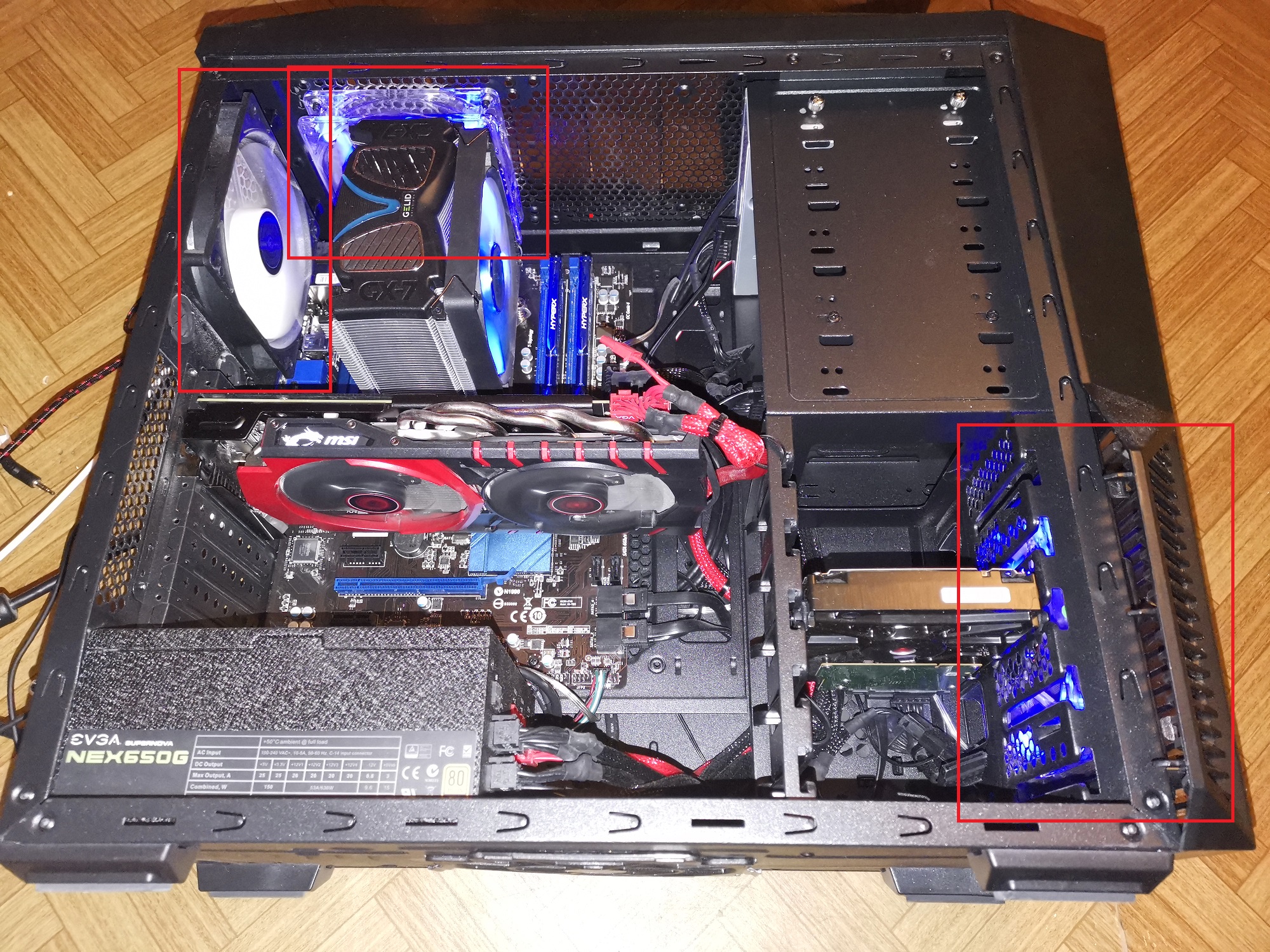

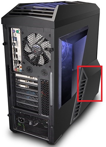

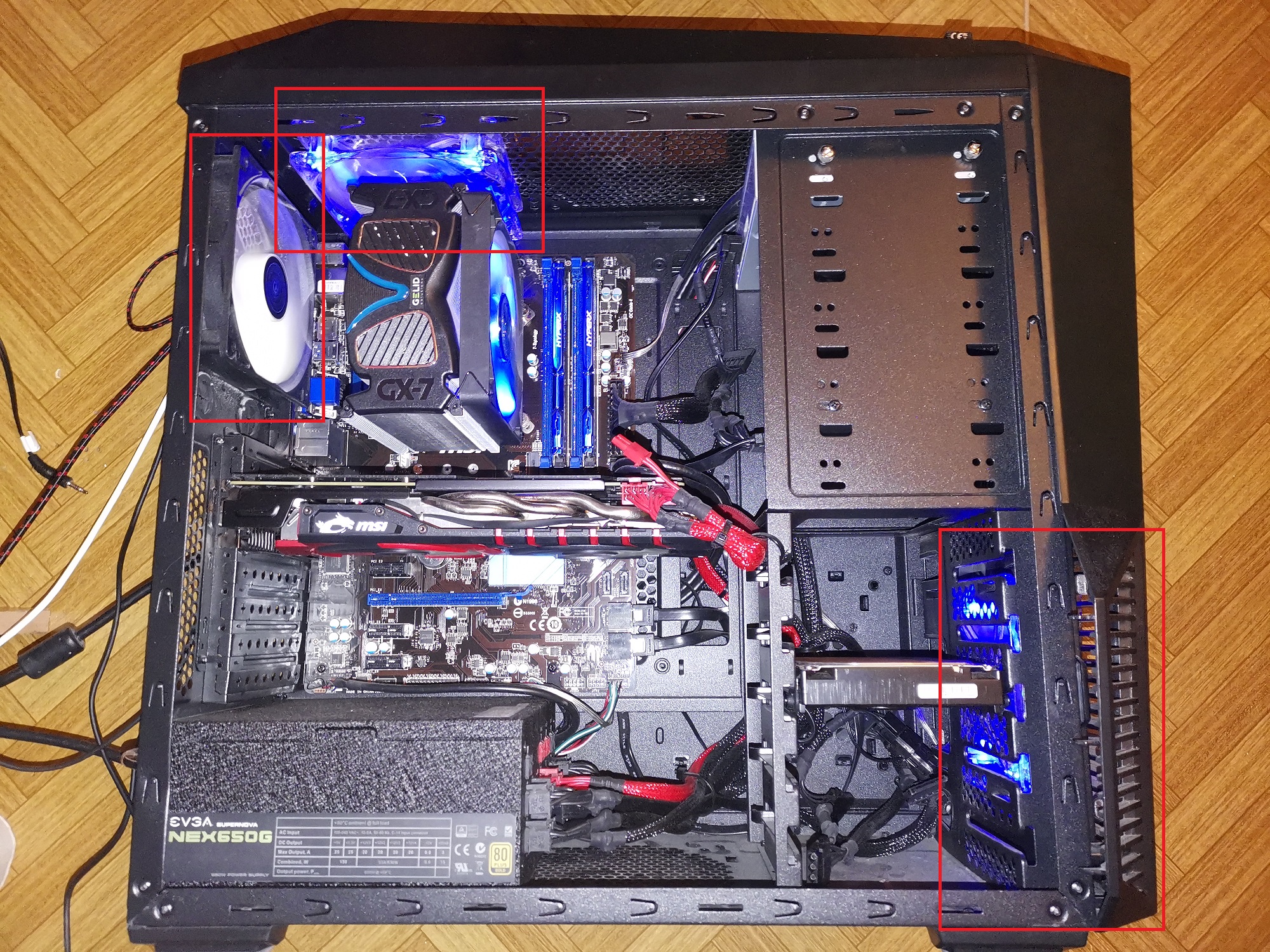

Case je Zalman Z11 Plus, která by právě měla mít airflow docela slušný - https://www.czc.cz/zalman-z11-plus/108503/produkt
Přímo v case jsou ventilátory 3, poté ještě v každé bočnici je 1 malý. Celkem tedy 5.
Problém právě řeším, nechci to řešit neustále otevřenou bočnici, proto chci PC nějak více vyčistit, než jen profoukat, jak jsem to občas dělala. Vždy ale než se začnu do PC rýpat, tak zajdu tady za moudřejšími a zkušenějšími, aby mi to pak vůbec ještě fungovalo.
Fotky (ventilátory jsou vyznačeny červeně):
