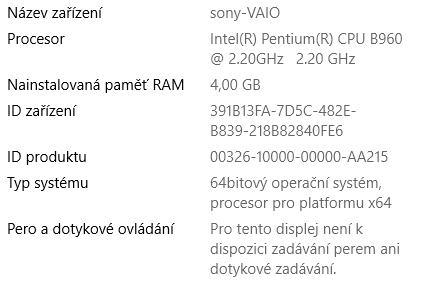

Mám kabel a propojení obrazovek notebook s televizí mi funguje, ale zvuk jde z notebooku a já bych chtěla, aby šel z televize, protože je o dost kvalitnější (díváme se tak na filmy)
Notebook: sony vaio (info v příloze), windows 10 home
Televize: Sharp (přibližně tento typ, nevím, jak to zjistit: Sharp LC-37D44E)

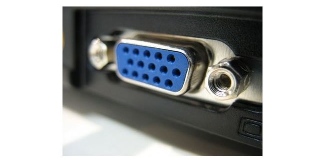

Mám hdmi ale propojuji to tatko - v
iz obrázek.. Mám ale windows 10 tam je to nastavení jiném než na obrázku. Už jsem to zkoušela nastavit sama, ale nenašla jsem nikde nic, co by ten zvuk zaplo.
Re: Jak propojit notebook s televizí, aby šel i zvuk?
To je VGA port a ten zvuk nepřenáší. Takže to, co požeduješ není možné.
Jedině pokud TV disponuje nějakým audio vstupem, pak lze vytáhnout zvuk ze sluchátkového výstupu.
Zkus dodat fotku zadní stěny s konektory. Snad tam něco najdeme.
