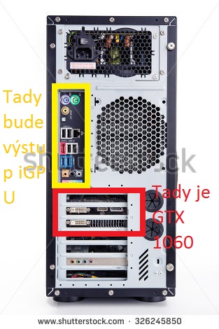

A nevíš kde přesně to najdu ?
Martab
Moderátor / člen HW týmu
Příspěvky: 28663
Re: Vypínání monitoru
Příspěvek od Martab »
Takto to vypadá zezadu PC

Jo vidím to tam je to HDMI ale zatím mi monitor nevypl tak uvidím a když to pude přes to iGPU tak je problém v grafice že ?
Martab
Příspěvky: 28663
Ok, dej vědět.
