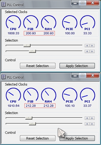

Dobrý den... Snažim se přetaktovat procesor softwarově. Našel jsem si softík ClockGen. Problém je v tom,že jsem četl že pokud chci zvýšit frekvenci procesoru,musím snížit frekvenci pamětí. Jenče v ClockGenu je posuvník,kterým měním FSB,ale úměrně s ním se zvyšuje i frekvence RAM. A tak se chci zeptat jestli je nutné snižovat frekvenci RAM i při softwarovém taktování. Předem díky za odpověď,hezký den.
PS: Chtěl bych to přetaktovat na 2 GHz,ale tuto frekvenci bych využíval pouze u hraní her,a až bych hru vypl,vrátil bych původní frekvenci. Myslíte že by to systému vadilo ?

Nastavení frekvence pamětí jde provést v BIOSU pomocí děličky.Hledej u záložek Memory multiliper hodnoty 2,5. 3,0 apod. a pokud zvyšuješ FSB dej děličku na nižší hodnoty.Ideálně by měly mít stejnou nebo velice podobnou frekvenci i po zvýšení FSB.Dále si musíš ohlídat frekvenci slotu pro grafickou kartu. U PCI-Expres do 110Mhz.ClockGen zvyšuje většinou jen FSB což se projeví u všech slotů na desce.Proto je lepší použít BIOS.Navíc zvýšením frekvence o 200Mhz u procesoru si nijak moc ve hrách nepomůžeš.Lepších výsledků dosáhneš přetaktováním grafiky.

NO tak sem přetaktoval grafárnu,ale jak řikáš,nic moc. Mnohem většího úspěchu sem dosáhl přetaktovánim procesoru. takže se chci zeptat: Neodejde mi harware,když budu mít CG nastavený podle toho obrázku nahoře ?!!!
BTW : čeho dosáhnu když zvýším PCI a PCIE ?
BTW 2 : Vim že se asi ptám moc,ale rád bych z toho vyždímal co nejvíc :lol:

Hardware ti při takovém nastavení jako máš na obrázku neodejde.To je jenom takové šolichání.Zvýšením frekvence PCI nebo PCI-expres nic nezískáš a nechal bych to na základních hodnotách.Nevím sice co máš za procesor(mohl jsi to sem napsat) ale určitě by měl jít přetaktovat ještě víc.Samozřejmě po upravení děličky pamětí.
