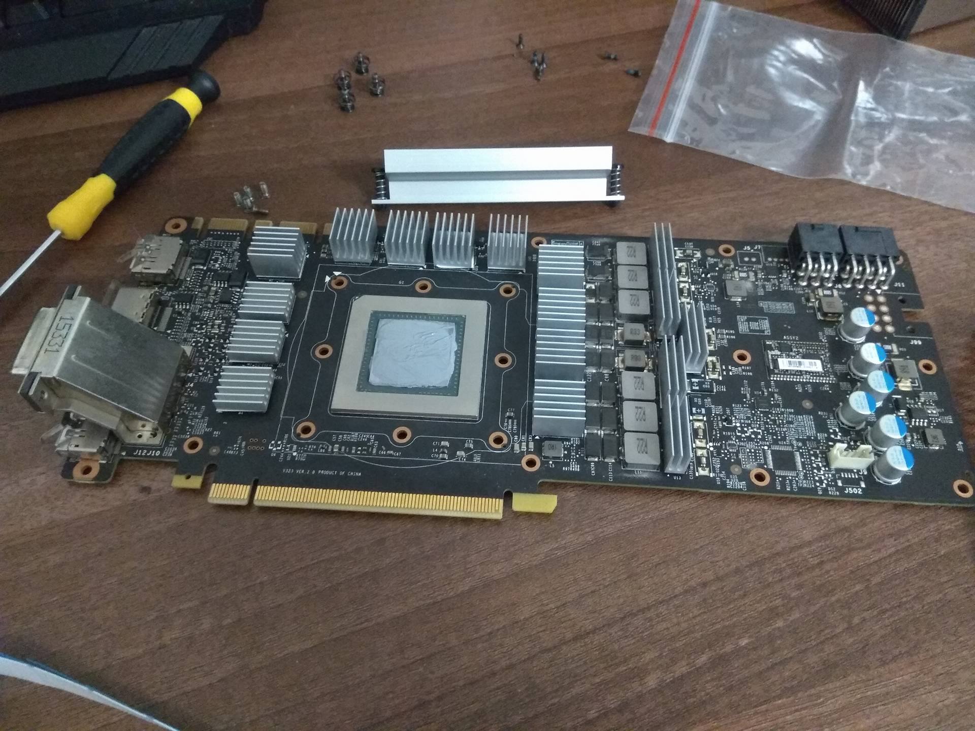

Myslel jsem si, že to držet nebude. Jakmile to upadne, tak máš po kartě.
Teplovodivý lepidlo Arctic TG-003 to jistí, akorát to pak už nesundáš.

To je zeleny :(

To mi ani nerikej... myslis ze hned vyhori?
Vsak na to fouka aspon vzduch pri nejhorsim. A do ty case furt vidim kdyby tam nejakej chybel.
Existuje i neco silnejsiho co bych potom kdyztak sundal?

Když to v peaku upadne z VRM, tak už nebudeš mít moc času to zachránit.
Jedině nějakej lepící thermal pad, ale to taky držet nebude. Lepidlo je lepidlo. Jako ono to sundat jde, ale fakt blbě a budeš se s tím srát celej den.

Tady jde o to, že ta grafika je ještě v záruce. Kdyby odešla tak to z toho asi nedostanu.
Jinak by mi to nevadilo. Hlavně když budu mít jistotu že to neodejde kvůli tomu že upadne pasiv. Kde takový lepidlo seženu?
Jinak nevadí že na vrm mám ty malý pasivy? Zdá se mi to opravdu miniaturní a chci tu gpu taktovat.

A co se takhle kouknout, jakou mají teplotu, a podle toho se rozhodovat dál ?

Co mu to pomůže, když mu tam ty pasivy nedrží?
Fiba: Hoď sem fotku bez chladiče jak si to nalepil.
Arctic TG-003 nikde v nabídce nemají, ale zkusil bych klidně zase napsat na JS Computers jestli ho neseženou. Musel by si ho objednat jedině ze zahraničí.
EDIT: Nebo lepidlo od Arctic Silver
https://www.alfa.cz/product.php?eid=10526007D17G000BC0

A není třeba šance že by se to trošku zapeklo tím teplem a drželo to?

Určitě bych na to nespoléhal.
Pokud chceš mít 100% jistotu, že to neupadne, tak to přilep.

Thermalpady z jscomputers budou stačit. Mám je odzkoušené na R9 290X a tam jsou teploty VRM úplně někde jinde...

A ten vrm pasiv asi nijak nepridelam co? Stacej vubec ty co mam tom vrm?
Jinak objednavat nic nebudu, to si radsi koupim u ty alfy to lepidlo a mam jistotu. :)
O nejakym dobrym bracketu by nekdo nevedel? Myslel jsem neco jako ma Accelero.

Sundat uchycení z toho VRM pasivu a přilepit ho tam pokud pasuje přesně na mosfety. Jestli to vůbec půjde.

A to co tam ted mam tak staci?
Btw. nejakej dobrej soft kde zjistim teploty vrm a pameti? HW Info mi ukazuje jen jadro. Ja myslel ze u RX 480 mi to ukazovalo i pameti a vrm... A GTX 660 myslim taky.
Pokud to teda vubec jde.
