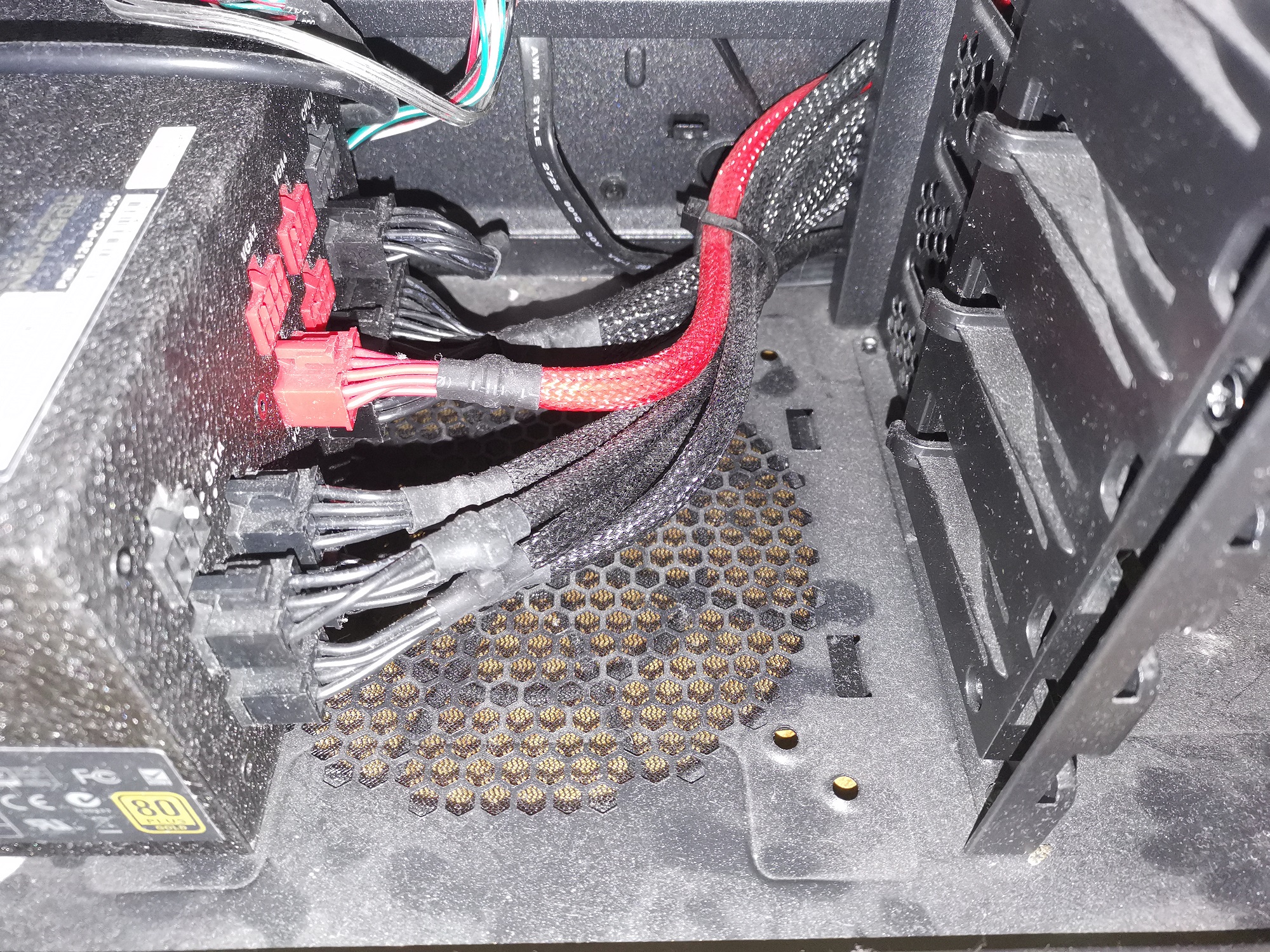

Edit: Teď jsem se dívala a dolů by se ten ventilátor dát asi nedal, protože ten zdroj je docela velký a zasahuje do místa pro ventilátor, viz fotka.

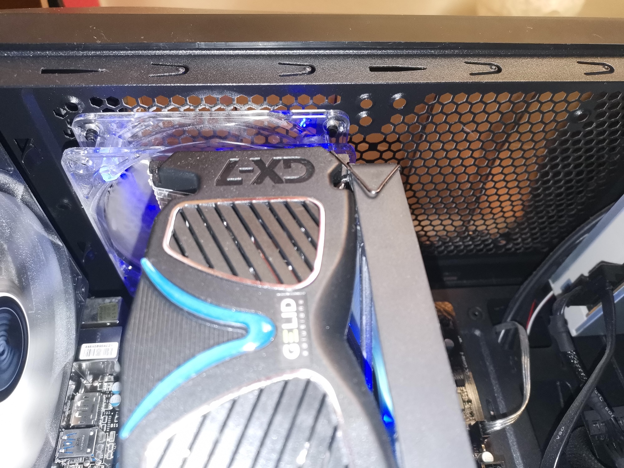

Dívala jsem se nahoru, u jednoho ventilátoru to vypadá tak, že může být 120mm/140mm, druhý jen 120mm (viz fotka).
Vzala bych teda nahoru 1x 120mm a 1x 140mm.

Dolů se nevleze bohužel nic, takže tam se nedá nic dělat.

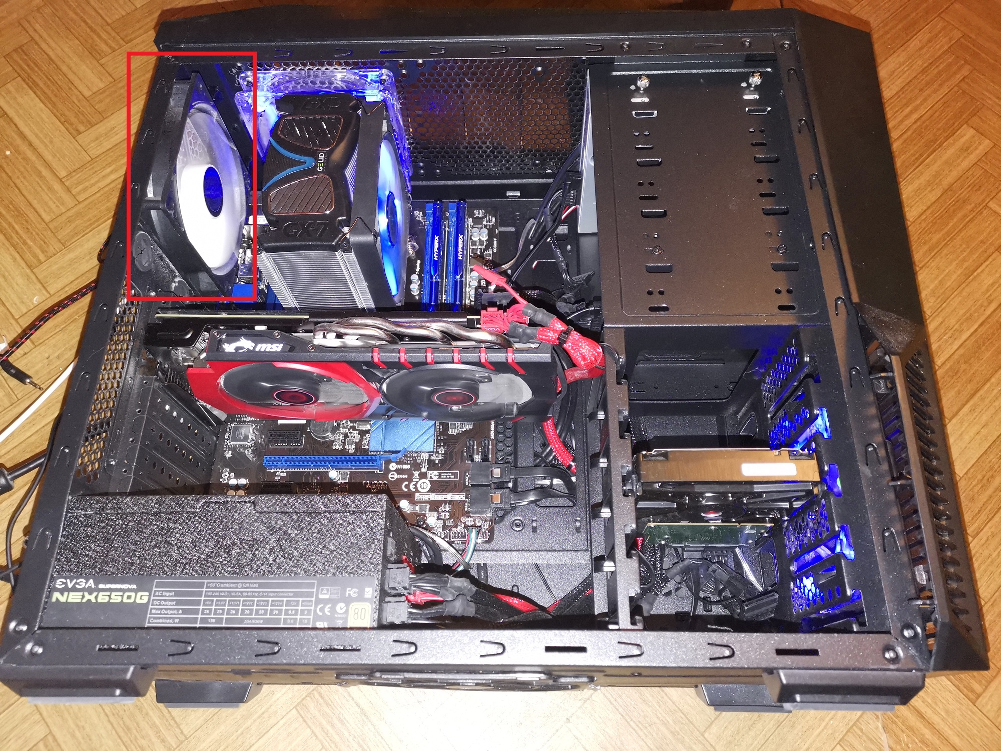

Poslední ventilátor, který bych mohla ještě vyměnit, by mohl být ten vzadu (viz fotka - červená), který může být jen 120mm. Má ho ale smysl měnit? Jestli ano, tak za který? Tento např. - https://www.czc.cz/arctic-fan-f12-silent/178999/produkt ?
