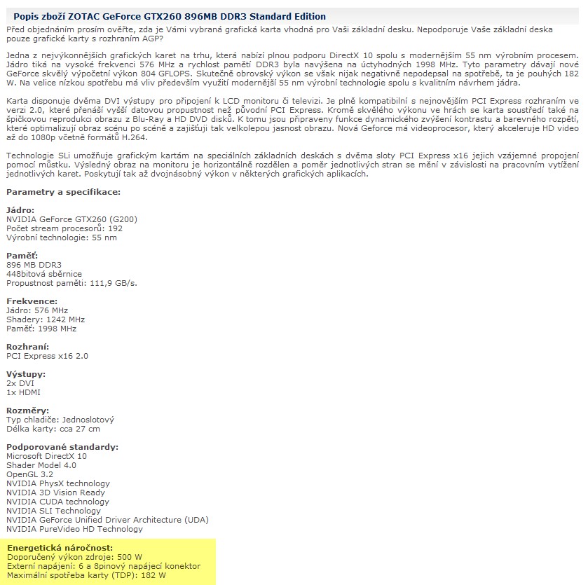

koukal sem na pár fór a všude víceméně doporučujou alespoň 550W zdroj pro danou GK. Pokud tedy máš možnost, zkus připojit zdroj alespoň o 50W silnější :)

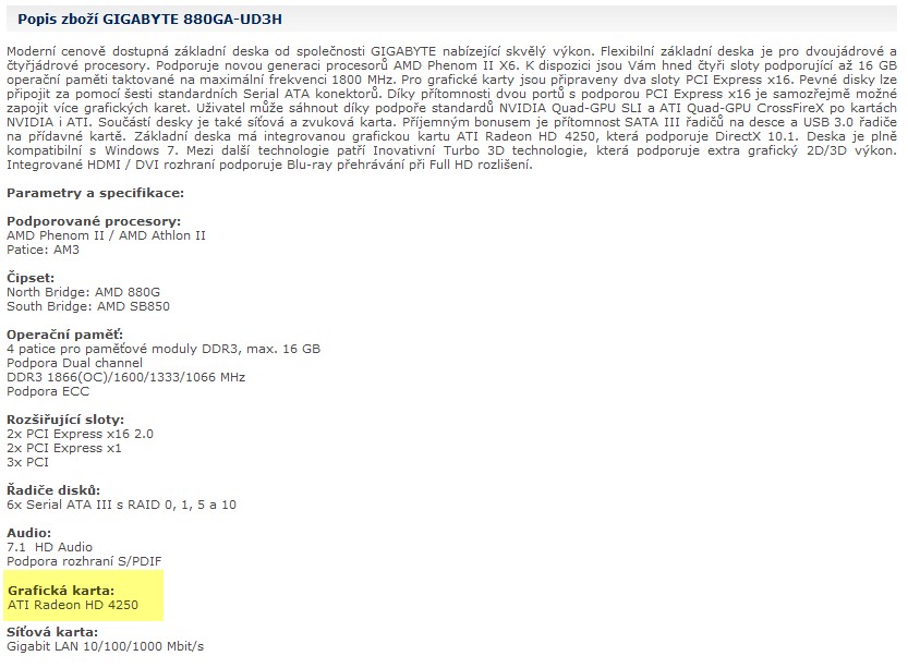

deska má i integrovanou grafiku.zkontroluj nastavení v Biosu.....a když tak ji Biosu vypni..... a povol ve slotu PCIe(ve kterém ji máš) a nebo vytáhni tu ze slotu PCIe zkus to jenom na tu integrovanou.

Tzn je to na hraně ... lepší zkusit silnější :)

500W je doporučeno při plném výkonu PC....tak že při normální práci na Pc by měla běžet i se slabším zdrojem...ovšem že ale záleží na značce a kvalitě zdroje.

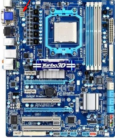

přídavné napájení procesoru..viz.obrazek máš zapojeno? to samé platí o GK.
překontroluj i propojení předního panelu s deskou.Zdroj popisují v recenzích kladně, ale jeden nikdy neví(může se jednat zrovna o vadný kus).ramky můžeš zkusit jednotlivě.
