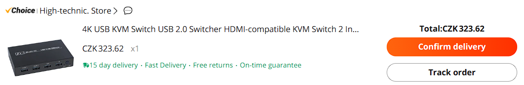

Mám tento z Aliexpressu, funkční.

Pravda, to mi uniklo, tím pádem něco s více portama.
Re: KVM Switch
Microsheep: Jojo, tady ten asi vypadá dobře, ale nebudu k tomu potřebovat ještě nějakou dokovačku, protože z NTB vytáhnu jen 1x HDMI žejo. Možná je i nějaká jiná varianta, ale nejsem tady v tom úplně nejostřejší tužka v penále a nechci si kupovat něco pokus omyl
petr22: Samozřejmě, pro někoho kdo je Guru Level 15, má 53149 příspěvků je to možná i méně než 10 vteřin času. To je jak kdyby jste si šel kupovat například auto, tak ho asi taky nenajdete po 10 vteřinách. Každopádně ten Váš, co jste poslal vypadá taky asi v pohodě, ale bude tam nejspíš stejný problém ne?
Fungovalo by, kdybych použil třeba toto?
https://www.alza.cz/alzapower-metal-usb ... 592230.htm
Že bych vlastně vše zapojit do KVM, co jste mi poslali, potom 2x HDMI a USB do PC a to stejný do dokovačky, kterou bych píchl potom do NTB?

Len malá poznámočka - to čo uvádzaš na záver - nie je KVM, ale obyčajný USB HUB.
