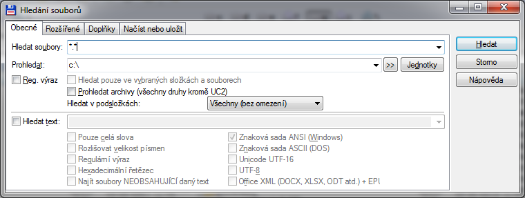

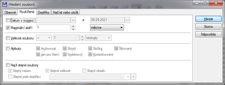

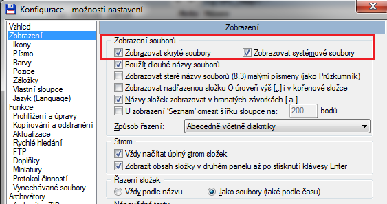

Re: ztrácející se volné místo na notebooku
Stáhni si totalcommander: https://www.ghisler.com/download.htm
Nastav zobrazovat skryté a systémové soubory Konfigurace/Nastavení:
skryte a systemove
skryte a systemove
Nastav hledání všech souborů na disk (Alt+F7) c:
Nastav datum na poslední měsíc:
stáří
stáří
Tohle ti vyhledá všechny soubory, které se v systému objevily za poslední měsíc. A pak je můžeš vyhodnotit.
