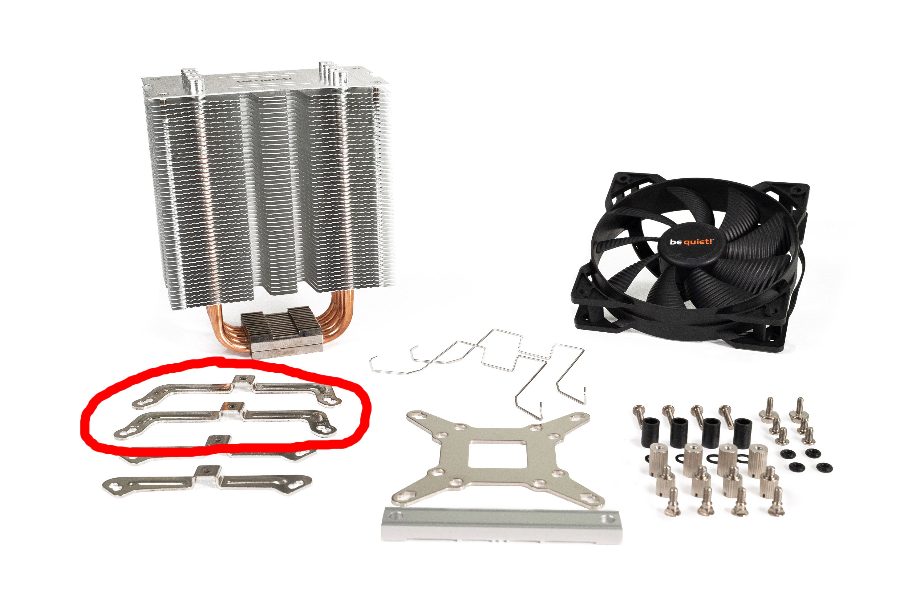

Přeji pěkný den, nechal jsem si u CZC sestavit PC a hoši odvedli docela pěknou práci, ale problém je u chladiče CPU. Zvolil jsem si do sestavy BeQuiet pure rock slim, který ale technici nainstalovali tak, že větrák míří směrem dolů, rovnou na grafickou kartu :mad: Mezi GK a větrákem je prostor cca 10 cm. Chtěl bych se Vás zeptat, zda takovéto zvláštní řešení může zhoršit chlazení CPU a hlavně, zda to může znamenat nebezpečí pro grafickou kartu (horký vzduch proudící přímo na ni asi není zrovna ideální :D) Je možné to tak nechat, nebo je třeba chladič otočit? (reklamaci by mi asi neuznali, takže bych to musel dělat sám ,ale trochu se toho bojím :P) Předem děkuji za reakce :D
Příspěvky: 55065
Re: Instalace chladiče CPU
Nektere verze tohoto chladice nemaji montazni kit pro AM4, takze pokud mas Ryzen,
tak ho lze namontovat jen tak jak ho tam mas ted.
Montazni sada pro AM4 ale jde sehnat samostatne.
Ten kdo ti doporucil tenhle chladic te ale mel upozornit na ten fakt, ze
muze chybet montazni sada pro AM4, tady na foru je to znama skutecnost.

Příspěvky: 55065
Nejde o kit pro AMD, ale pro AM4.
Ten co tam je ma spatnou velikost aby byl chladic orientovan spravne.
Kdyz se dokoupi kit pro AM4, pujde dat spravne, ty klipy jsou o neco delsi.

de spíš o to, aby ten teplej vzduch vysmahnul ze skříně, ne aby foukal dolu na grafárnu, což samozřejmě neznamená, že by jí poškodil, ale určo jí chlazení neulehčí... AM4 kit sem nigde nanašel k dokoupení, spíš tohle je ňáká divná šarže, dle ofiko webu by tam měly bejt označený "šavle", kerý umožňujou montáž pasivu vertikálně, ale na obrázcích produktu u CzC nejsou...
Příspěvky: 55065
A vsichni co koupili chladic u CZC svorne tvrdi, ze tam ten dil neni.

tazatel vlastně psal, že má verzi Slim, a ta koukám má vůbec odlišný (velmi chudý) balení od standardní verze... osobně bych doporučil vrátit a vzít Feru 3, tenhle slim je zbytečná slabota...
https://www.bequiet.com/en/cpucooler/688

Na stránkách výrobce chladiče je uvedena kompatibilita s AM4. To neznamená automaticky, že tam musí být speciální montážní sada. Může to být podobně jako u Gelid Phantom, kde se upevňuje do originálního backplate AMD po odmontování těch plastových úchytů. V každém případě ten chladič vypadá celkem symetricky, tak by měl jít otočit o 180 stupňů. Zkus pohledat návod přibalený k chladiči, co se tam píše o montáži na AM4.
Vzduch vystupující z chladiče žádnou vysokou teplotu nemá, je teplejší jen o pár stupňů. Projde chladičem tak rychle, že se ani nestačí pořádně ohřát (pokud se teda ve skříni netočí dokola). I kdyby foukal na grafickou kartu, tak ji nezahřeje, karta se bude i tímto vzduchem chladit, ale bude to méně účinné, protože se zmenší delta t. Ale dobré řešení to není, cílem by mělo být udělat to tak, aby chlazení bylo co nejúčinnější.
Podle návodu výrobce by měla být v balení spona a to je vše co k montáži na AM4 potřebuješ. To ostatní je součástí desky.
