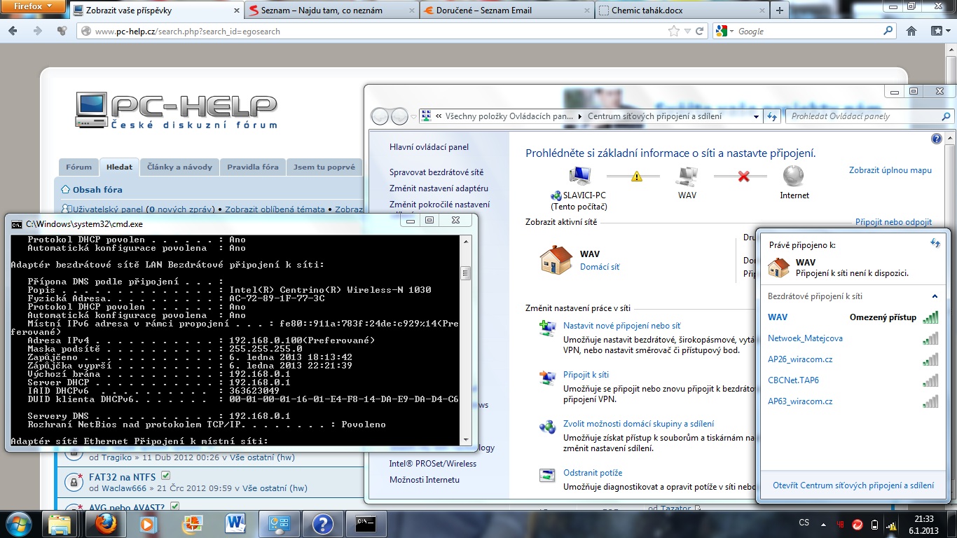

DNS server dává poskytovatel (většinou). Až ti tam skočí ten trojúhelník, spusť příkazový řádek a v něm příkaz ipconfig /all
Hledej položku brána.

Tak tady jsem udělal obrázek, hodnoty v příkazovém řádku jsou ale stejné jako když to šlo normálně, tak nevím kde může být chyba?

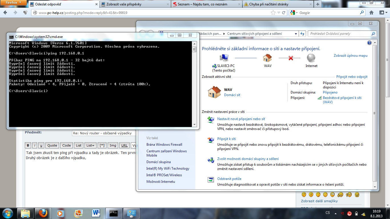

Zkus v době výpadku ping na router - v příkazovém řádku zadej ping 192.168.0.1

Tak jsem zkusil ten ping při výpadku a tady je obrázek. Ten první je při prvním výpadku, ale při provedení ping to samo naskočilo, byly jen 2 ztracené pakety. Druhý obrázek je z dalšího výpadku, už trvalejšího. Musel jsem dát odpojit a zase připojit, ale po chvilce znovu problém. Třeba včera nebyl ani jeden výpadek. :evil:
