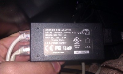

Ahoj já řikám že o tom nic nevím tak jako by tam to s tím HDD nebylo :D signál jsem zkoušel hledat kdyžtak sem hodím foto a levný je pro mě od 500-1000 :)

no ale ten signál hledej,protože když obvykle dostaneš krabičku jsou to jejich routery ,akorat jsou pojmenované jinak..kdyžtak běž úplně k němu a jestli budeš mít plný signal je to on,a tuším že bude zaheslovanej,takže se mrkni pod krabičku měl by tam být štítek s: serial cod nebo něco takeho...

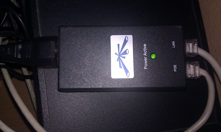

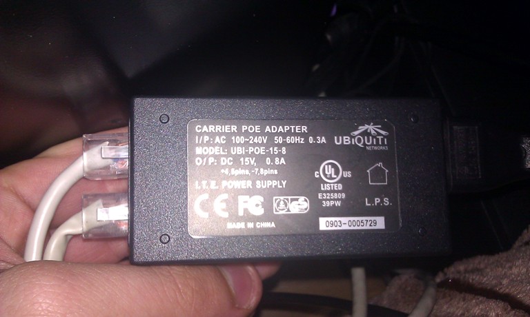

Máme v obci vysílač... ale už to vidím našel jsem si návod k obsluze http://www.i4wifi.cz/img.asp?attid=128908 a mám tam připoit buď počítač nebo router :) takže teď si jen nějakej vybrat :))
ITCrowd: tadyy je napsáno nějakej PoE napájení http://www.i4wifi.cz/poe-napajeni-15-v- ... d1325.html
Žbeky
Příspěvky: 22288
Bydliště: Vsetín - Pardubice
Re: Domácí wi-fi síť
Příspěvek od Žbeky »
Na třeše áš prostě příjmač a přes POE ho napájíš. Nic nového pod sluncem.
