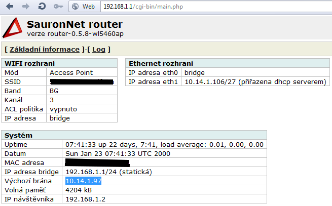

Zdravím, předem říkám že jsem co se týče tohoto laik. Potřeboval bych se dostat do nastavení zmíněného routeru, ale nevím jak. V návodu jsem zjistil že rozhrávací IP adresa je 192.168.1.254, ale bohužel nefunguje. Jediná která reaguje je 192.168.1.1, ale tam je pouze log od poskytovatele netu. Jsem na něj připojen přes Wi-Fi. Díky.

Asi je nastavený jako bridge a potrom by měl jinou IP. Zkus IP výchozí brány (pokud není bridge)

Z cmd mi píše, že výchozí brána je ta 192.168.1.1 a na logu 10.14.1.97 - nefunguje. Zkoušel jsem to ještě i na PC přes kabel v portu 1 a výsledek stejnej. Jinak nevím jestli to hraje roli, ale IP je statická, všelijaký nastavení je automatický a router byl kupovanej přímo od poskytovatele netu, takže je možný že ten to nastavení změnil k obrazu svému.
E: Jinak je to tedy bridge, tady je ještě screen:

Tak to udělej tak, že jej odpoj od přívodního netu, odpoj ho od elektřiny, na PC si nastav IP 192.168.1.1 s maskou 255.255.255.0, zapoj elektriku a teprv potom dej do prohlížeče 192.168.1.254

Tak uz od pulnoci resim jiny problem a v to co jsem ocekaval se bohuzel i stalo. Router jsem resetoval, tim to nastaveni na ty zakladni IP ihned zaclo fungovat, ale taky diky tomu mi od ty doby net nejde. Je naka moznost si ho rozbehnout sam doma nebo to musi udelat technik poskytovatele? Pokud muzu sam doma tak jediny adresy od poskytovatele co mam jsou na tom screenu. Staci to nebo je to malo? Kdyztak prosim o presny popis co a jak, diky.

Budeš muset přepnout režim z NATu na bridge, v LAN vypnout DHCP server a dát tam jen klienta. To je hlavní

OK, rezim mam bridge a u DHCP mam na vyber klienta, server a discable, tak mam vybrat co? Discable? Kdyz vyberu klienta tak mi to v oznamovaci liste hodi vykricnik a do nastaveni se nedostanu. Jinak co dal?

"v LAN vypnout DHCP server a dát tam jen klienta" Píšu klienta, tak ne disable... Net potom jede?
Zkus se potom do nastavení dostat přes 10.14.1.106

Jakmile nastavim klienta nejede vubec nic a hlasi mi to porad chybu s neplatnym IP protokolem, kdezto u serveru nebo discablu se dostanu alespon do toho nastaveni a napise mi to i nazev site, takhle tu mam jinak porad jen Neznama sit. Prijde mi ze ten router vubec ted neprijima data od poskytovatele, navic jsem se i na jeho strankach docetl ze ten router prodavaji s vlastne upravenym FW od SDK Realteku. Vidim to tak ze ho k nemu budu muset odvest na sestelovani a nebo se zeptat jestli by to do predchoziho funkcniho stavu neslo nahodit vzduchem.

V bridgi nesmíš mít zaplý DHCP server. A i v klientovi se jde dostat do nastavení

Ze kabel od netu bych mel pichlej v routeru a poskytovatel ho tak na dalku nastavil, je to mozny? Kdyz teda budu mit Bridge a DHCP na klienta tak se pak do nastaveni dostanu jak? Musim mit predem nekde vyplnenou nejakou IP, branu, masku...?

Poskytovatel připojení by měl ve smlouvě či její příloze uvést nastavení pro připojení na jeho bránu. Jinak by měl tyto údaje oznámit i na telefonický dotaz. Pokud ne, měl by bezplatně u Tebe nastavení upravit.
