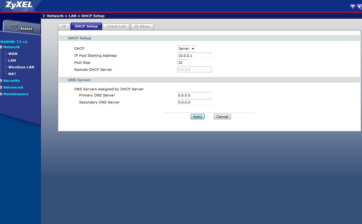

U Zixelu jsem v polozce LAN/DHC setup a nemam tam moznosti nastavit rozsahy atd...
Posilam screen

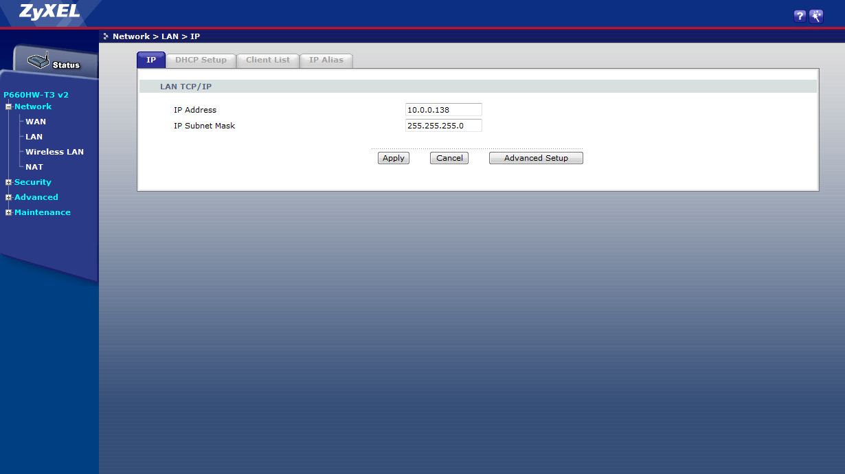

Příspěvek od junfan »
Ani jsem nikde nenasel BRANU kam bych zadal "192.168.1.1"
takze ted kdyz mam IP adress "10.0.0.138" tak ji u Zyxelu zmenim na "192.168.1.1"
takze do routeru se prihlasim pod "192.168.1.1"
chapu to dobre ???
