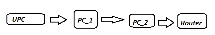

Sory že otravuju , ale jen potřebuji potvrdit že to tak myslíš (viz schéma v malování :lol: )
Schéma
Schéma

Je to jak v tvém posledním příspěvku. Jen ten první PC musí být zaplý - tam budeš totiž muset nastavit i IP

Jen vybočím od tématu
Já bych to udělal takhle
Schéma
Schéma
PS : Už nebudu otravovat :lol:

Však tak to má teď a chce to změnit... :roll:

jasně, přesně takhle to mam teď ale to neřeší problém.

Ježiš ale proč ? My to máme takhle (viz 2. schéma) a jsme stím spojojeni ..
Jen dotaz na autora : Proč to chceš dát na "schéma 1" (nebo podobně) ?
