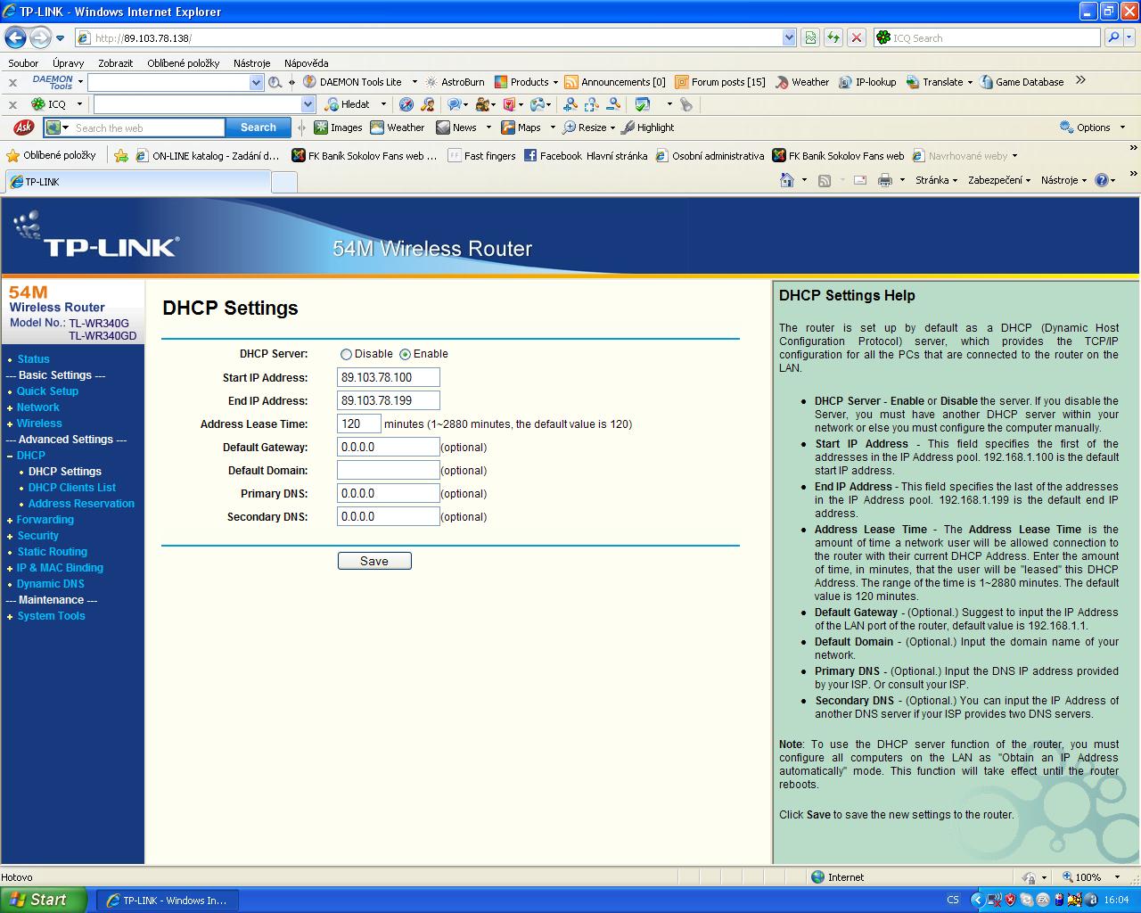

ahoj,tak opět oživuji téma. Kamarád má router doma a ho připojenej ale nevím si rady s nastavením tej DHCP adresy, pokud by někdo mohl říct kde ty udaje seženu , díky

Re: wifi router - je to na vterinku (spěchá)
S nastavením DHCP routeru jsem se ani nezmínil.
Dej to do původního stavu.
U položky WAN nastav údaje k připojení na internet.

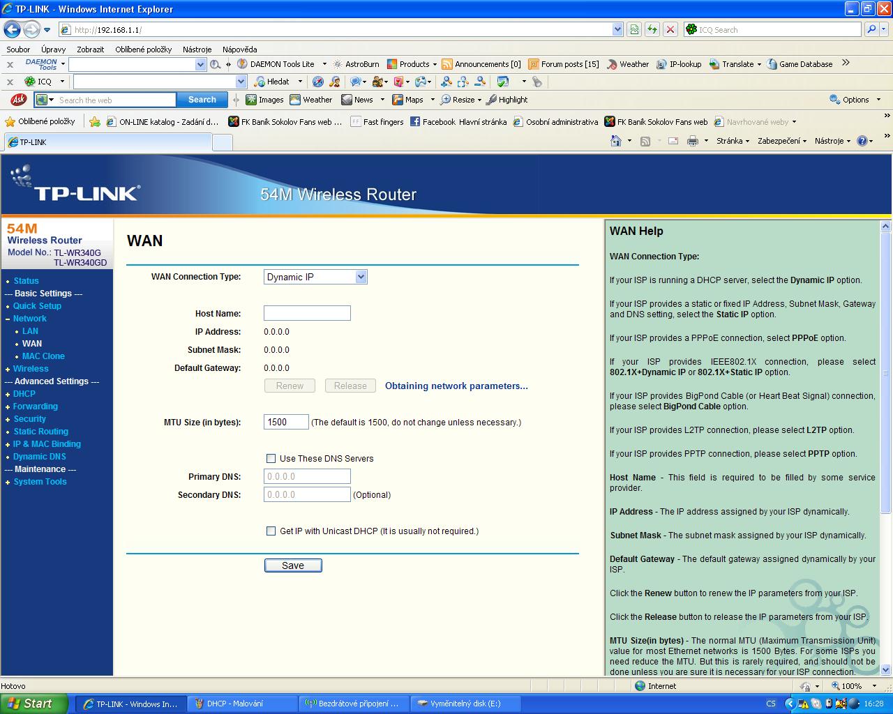

pro jistotu jakou mam dát dynamic IP nebo ??? a co vše mam zaškrtat?

ještě připomínám že má net od UPC...
AMD Athlon X4 640 3,5GHz - NVIDIA GeForce9600GT - Kingston DDRIII 8GB 1033MHz - ASUS M4A88T-V EVO/USB3 - WD 2,5TB - 500W Enermax NAXN
v routeru v zalozce WAN nastav to co mel on nastaveno v PC, myslim, ze internet od UPC bude mit statickou IP, urcite od nich dostal nejaky papir s nejakymi udaji jako je IP, maska podsite, vychozi brana...
Co asi celou dobu píšu.
