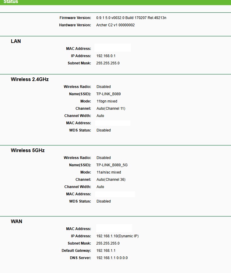

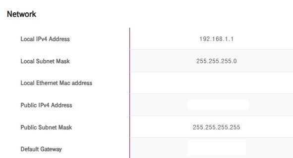

Zkusim to lip popsat.zeus píše:Chtelo by to trochu (vic) lepsi popis - co je kam zapojeno a idealne i IP adresy.
Kdyz pripojis PC primo k Sagemu a das ho do DMZ, funguje ti to? Pak je reseni pod obrazkem - router (C2) jako switch.
Jestli to nefunguje ani tak, pak si zaplat verejnou IP - tim odstrans NAT v siti poskytovatele.
1. T-mobile modem/brana detaily viz screen
2. Archer viz screen

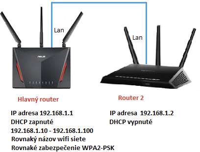

Switch namiesto C2 som myslel napr. https://www.alza.cz/gigabitovy-switch-z ... d80963.htm
Ohľadom zapojenia C2 ,ako switch.Sagem má zrejme IP adresu 192.168.1.1
