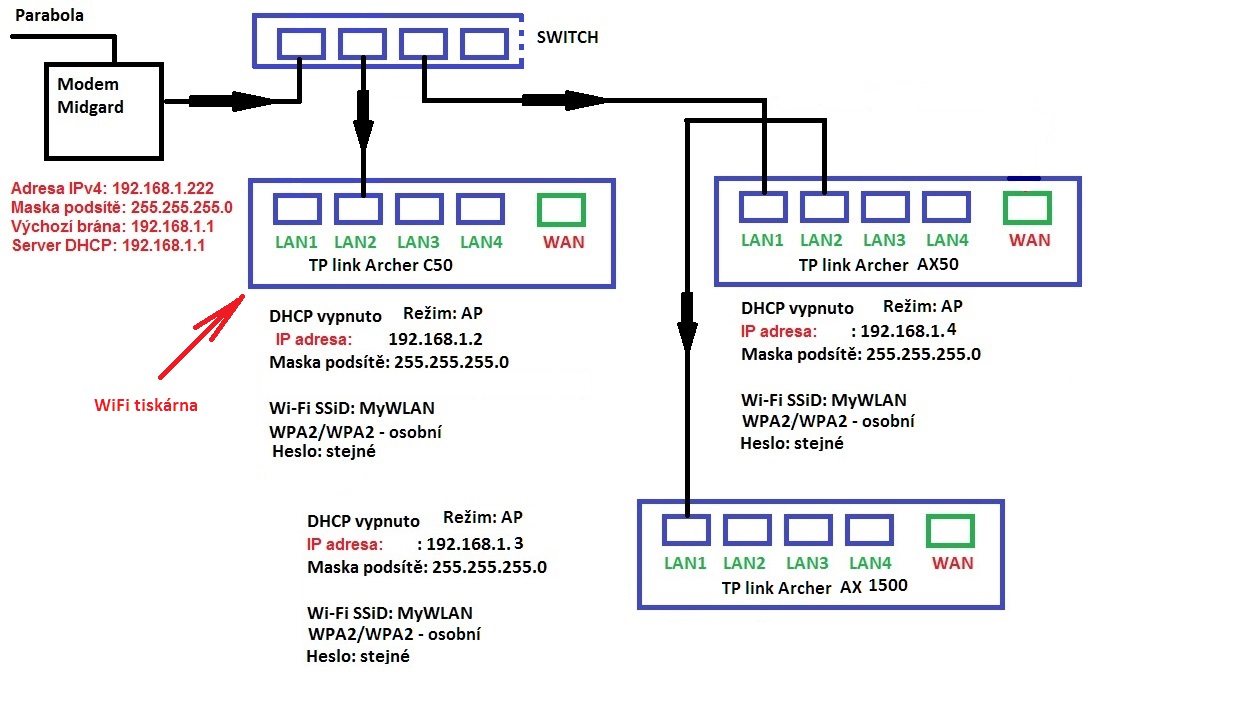

Ahoj, mám domácí síť zapojenou dle přiloženého obrázku, kde bezdrátová tiskárna HP 3789 je napojena na router Archer C50 (192.168.1.2) a řeším problém, že pokud jsem napojen počítačem na uvedený router, tisk probíhá bez problému. Pokud se ale NTB napojí na další dva routery, tisk se neumožní, tiskárna se neprobudí ze spánku. Když mám stolní PC připojen do jednoho z výstupů switche, tak tisk také nefunguje. Je možné, že switch neumožňuje zpětnou komunikaci nebo mám hledat problém jinde?

Za modem si daj ten router C50 v režime router, namiesto switchu.

Riki: chápu to správně, že ten switch vyhodím a místo něj jiný router v režimu AP s vypnutým DHCP, pro Wifi síť zadám stejné parametry jako na ostaních routerech, abych měl pořád jednu stejnou síť (název sítě, heslo)?

Nie ako AP ale režim router t.j.zapnuté DHCP.Predpokladám,že modem od dodávateľa je iba modem.

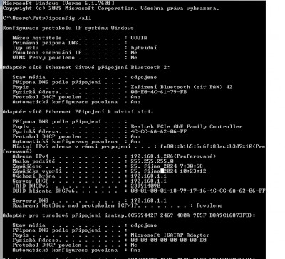

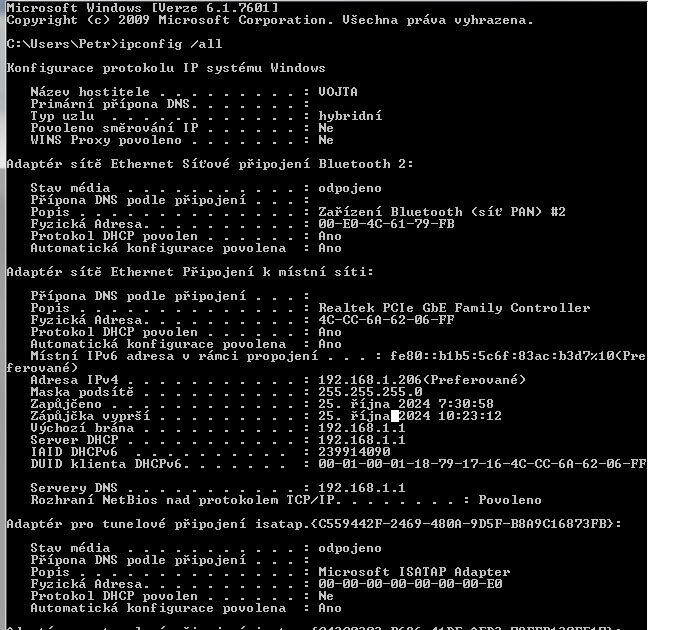

Obávám se, že modem jede v režimu přidělování adres s DHCP
a já se do jeho nastavení nedostanu. Byl dodaný poskytovatelem netu a komunikuje s parabolou na baráku. Všechny routery mně v domě jedou v AP režimu.

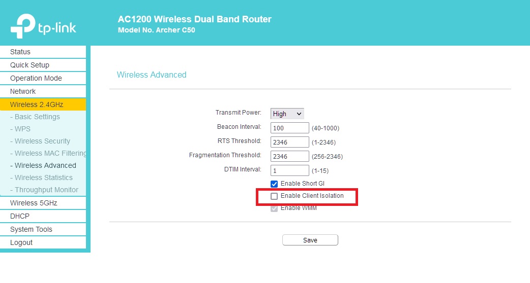

Kdyz mas ted na vsech svych routerech DHCP vypnuto, tak adresy prideluje 'neco' od poskytovatele a je fuk, jestli je to 'modem' nebo 'parabola' - ale ani do jednoho nemas pristup, ze?
Zkontroluj na C50 AP isolation. Ten test od rikiho muzes zkusit potom.

Tou AP izolací je myšleno toto:
Na 5 GHz je nastavení stejné...

On skôr myslel, či to nemáš zapnuté.Ale možno sa mýlim.Skús sa pripojiť mobilom na wifi sieť.Nainštaluj si a spusť Network scenner.Zobrazí Ti čo máš v sieti.
