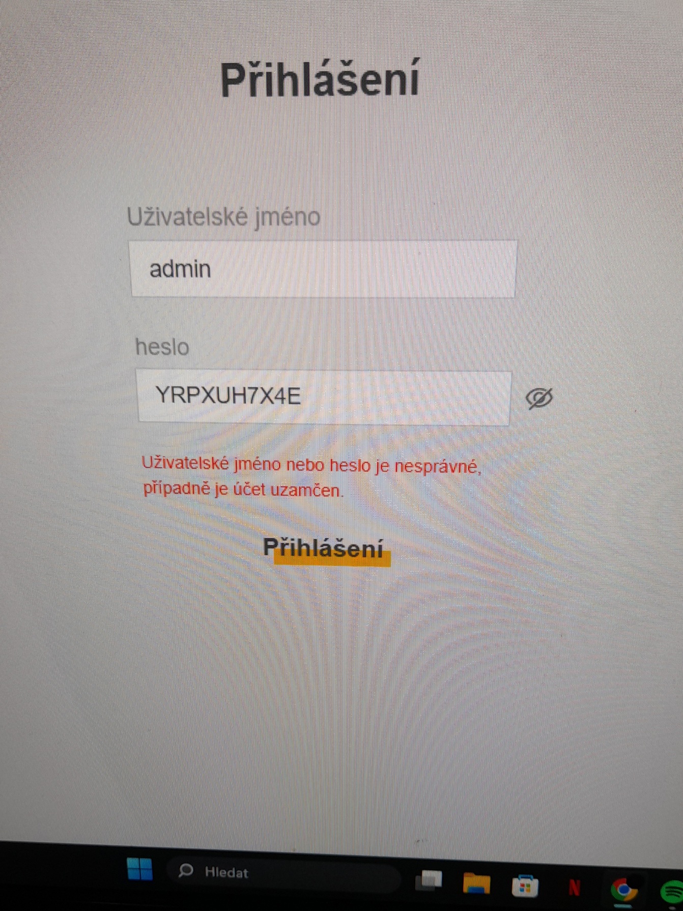

Zdravím pánové mám modem ZyXEL WGM3625 T50b ale má uzamčený účet prosím dá se nějak odemknout ? Mám ho asi dva roky doma a nepoužíval se teď když zadám jméno a heslo routeru nejde se přihlásit. Píše to nesprávně heslo nebo jméno nebo je účet uzamceny.
Děkuji za rady .

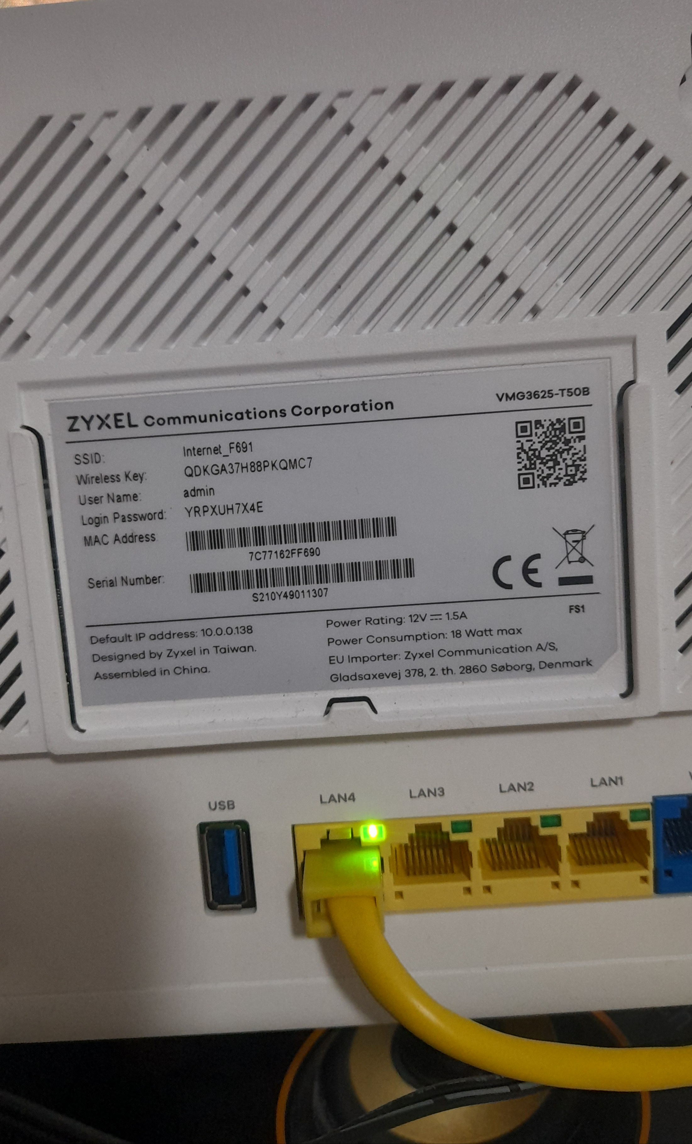

Manual strana 425.
Kdyz se podivas na zadni stranu routeru, tak na to prijdes hned sam co mas udelat.

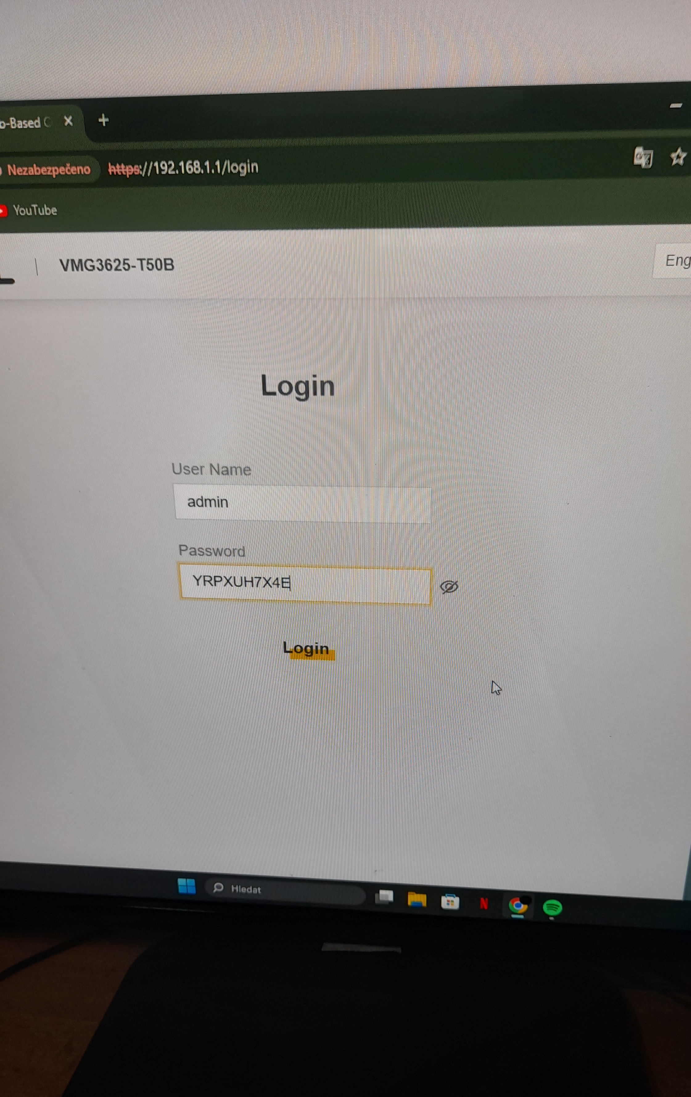

Tohle mi to napíše :D
Příspěvky: 55062
Re: modem zyxel jak odemknout
Zkratka sis to heslo zmenil a ted ho nevis.
Ten reset zezadu je nejspis jedina moznost.
