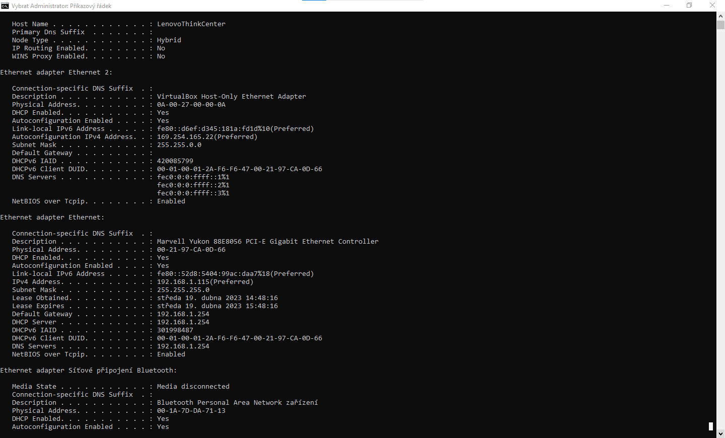

tady to máš ipconfig:

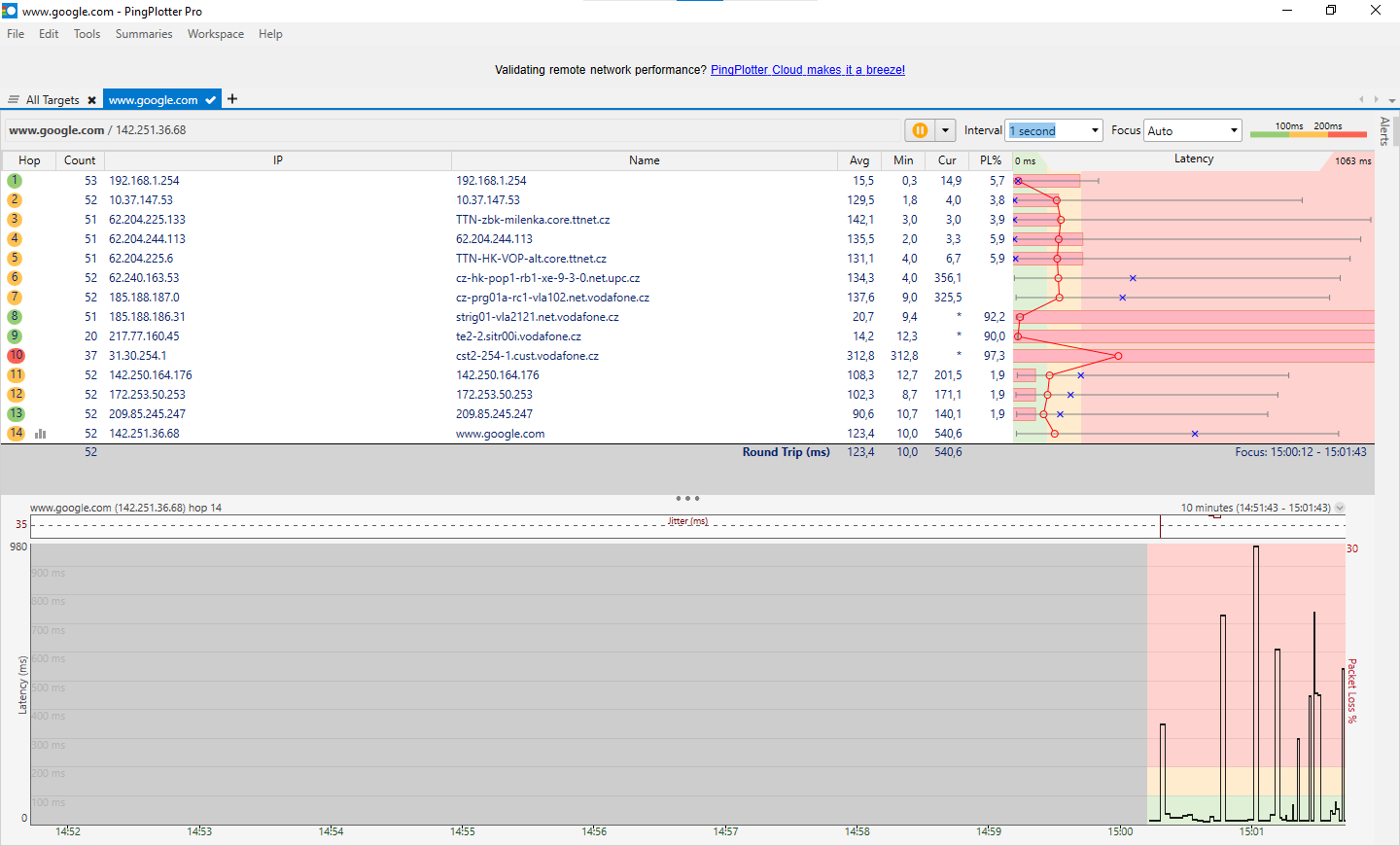

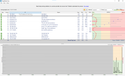

pingplotter:
mám bezdrátový připojení a do počítače to mám přes úplně obyčejný lan kabel
Re: velký ping
Už na prvním hopu (tvůj router) máš ping 15 (měl by být stabilně pod 1ms) a ztrátu paketů. To je špatně.
dalších 6 hopů nestojí za nic.
A předpokládám, že tvůj herní server není gůgl. Takže dál k tomu nemám nic.

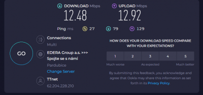

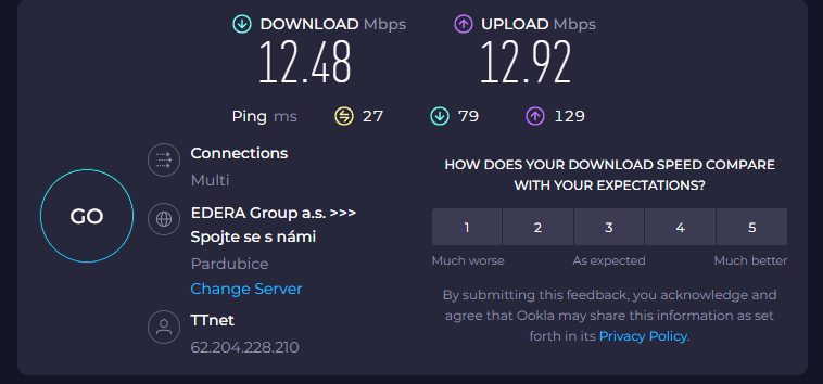

Jaka je rychlost pripojeni ? Jestli jen par Mbit/s (do 20) tak samotne prehravani filmu muze zahltit cele pripojeni.

tak tady máš něco dalšího jenom nevim jak zjistím tu ip herního serveru takže tady tí dávám tohle:
Windows IP Configuration
Host Name . . . . . . . . . . . . : LenovoThinkCenter
Ethernet adapter Ethernet:
Description . . . . . . . . . . . : Marvell Yukon 88E8056 PCI-E Gigabit Ethernet Controller
Physical Address. . . . . . . . . : 00-21-97-CA-0D-66
Link-local IPv6 Address . . . . . : fe80::89a6
772e:ea78%16(Preferred)
IPv4 Address. . . . . . . . . . . : 192.168.0.106(Preferred)
Lease Obtained. . . . . . . . . . : čtvrtek 22. června 2023 15:15:11
Lease Expires . . . . . . . . . . : čtvrtek 22. června 2023 17:15:10
Default Gateway . . . . . . . . . : 192.168.0.1
DHCP Server . . . . . . . . . . . : 192.168.0.1
DHCPv6 IAID . . . . . . . . . . . : 117449111
DHCPv6 Client DUID. . . . . . . . : 00-01-00-01-2A-F6-F6-47-00-21-97-CA-0D-66
DNS Servers . . . . . . . . . . . : 192.168.0.1
a připojený pc k wifi mám přes kabel který byl trochu ohnutý tak se zkrátil a opravil
