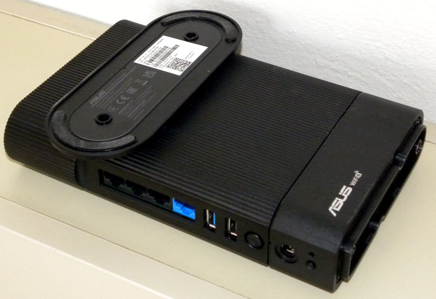

V balení dostanete router, napájecí adaptér, síťový UTP kabel. Router disponuje jedním WAN a třemi LAN porty, dvěma USB porty, z toho jeden USB 3.2 Gen1. O hladký chod se stará čtyřjádrový procesor na frekvenci 2GHz a paměť 128 MB (Flash), 512 MB (RAM). Antény jsou interní.

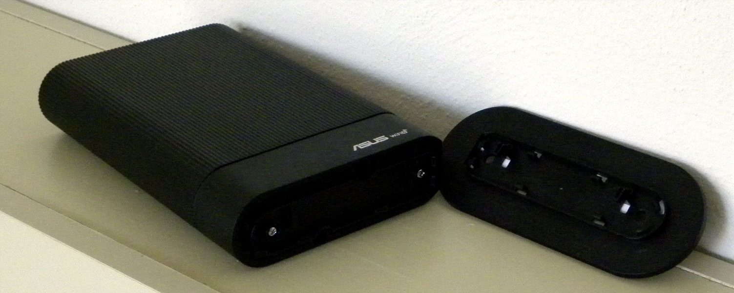

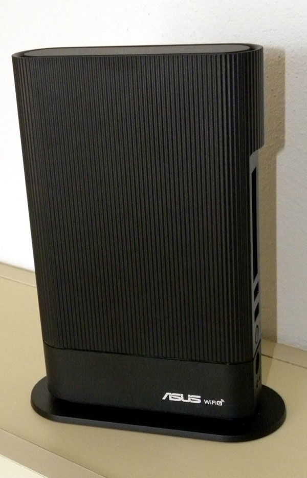

Router lze i připevnit na zeď, řešení je vtipné. Prostě odloupnete nohu zespodu a připevníte ji na bok. A funguje jako držák. Výhoda? nemusíte hledat držák, pokud jste se rozhodli změnit umístění.

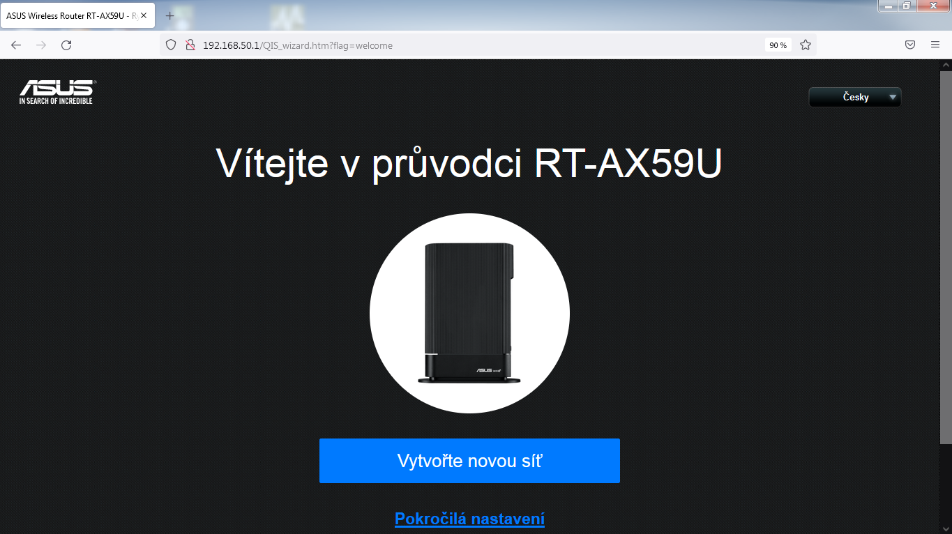

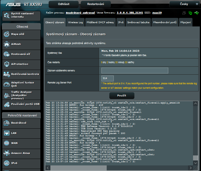

Takhle funguje držáka jako noha.Takto vypadá po odloupnutí: Držák připevněný na boku routeru: Nastavení - po zapnutí routeru stačí spustit prohlížeč a zadat adresu router.asus.com, popřípadě výchozí IP adresu 192.168.50.1. Uvítá vás průvodce nastavením. Zde nastavíte parametry připojení k internetu (pokud je váš provider požaduje), WiFi včetně SSID a hesla, režim provozu WiFi. Router také nabídne hned aktualizaci firmwaru. Pro nastavení lze také využít aplikaci pro chytrý telefon. nechybí ani nabídka pro znalce, kteří mohou rovnou přejít k pokročilému nastavení.

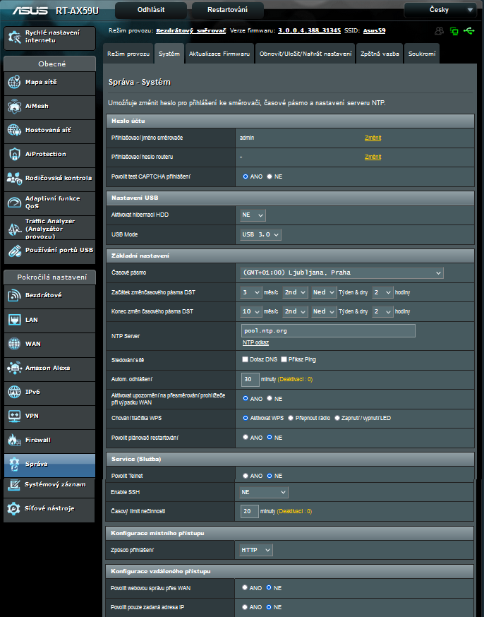

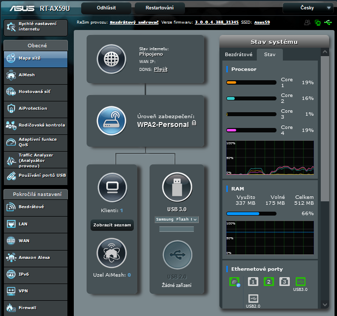

A po nastavení si můžete projít celé menu. Něco z něj si tu ukážeme.
Stav Zde najdete souhrn všech informací - připojené klienty, obsazení LAN a USB portů, informace o WiFi a také vytížení procesoru a obsazenost paměti.

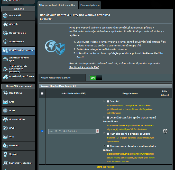

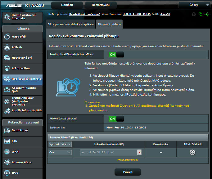

AiProtection - Routery Asus spolupracují s TrendMicro. Na základě informací z jejich databáze dokáží zablokovat škodlivé stránky, nebo identifikovat napadené zařízení ve vaší síti. Také hned uvidíte potenciální hrozby:AiProtection umí poslat výstrahu na e-mail: Rodičovská kontrola - zde můžete nastavit omezení pro vaše ratolesti. A to nejen pro stránky s obsahem pro dospělé, ale i omezení komunikátorů, P2P připojení a multimedia. Nastavení je vázáno na MAC adresu (fyzická adresa síťové karty), kterou není tak jednoduché změnit, případně u některých zařízení změnit vůbec nejde.A nechybí ani možnost časového omezení přístupu k internetu. QoS - služba, jež zajišťuje přednostní doručování paketů. Oproti minulým zde přibyly možnosti "učení z domu" a "práce z domu" - pravděpodobně díky covidu. Pro ty, kdo chtějí omezit rychlost (šířku pásma), toto nastavení nejdete rovněž zde.A chcete-li vidět aktuální vytížení, stačí přejít na záložku monitoringu: USB - možnosti využití USB portů jsou zde nadstandardní.

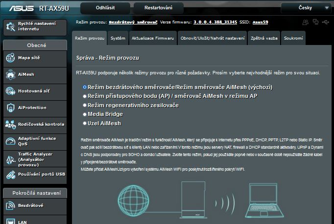

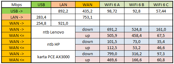

Režimy provozu - kromě režimu klient umí vše. Testování - jako obvykle jsem podrobil router běžným testům. jako zdroj použit PC s SSD diskem jako cíl PC s SSD diskem a 2x notebook s SSD diskem. Notebook lenovo má sice AC kartu (WiFi5), ale s aktualizovaným ovladače dokáže pracovat s AX routery (WiFi6). Druhý notebook HP umí pouze AC (WiFi5). Jako další WiFi klient použit PC s kartou ASUS PCE-AX3000 https://www.tsbohemia.cz/asus-pce-ax300 ... gK2I_D_BwE . Router nastaven jako by to udělal běžný uživatel - tedy režim AX, jeden SSID pro obě pásma, vše automaticky.
Jako USB disk použit Samsung T7 https://www.datart.cz/ssd-500gb-samsung ... 0t-ww.html . K tomu ještě malá poznámka - disk je v souborovém systému exFAT. Přestože obyčejnou flashku v exFAT router bez problémů načte, tento disk načíst odmítl. nakonec pomohla podpora od ASUSu, kde doporučili vyzkoušet NTFS. S tímto souborovým systémem už router disk načetl bez problémů.
Vzdálenosti v tabulce - "A" = 1m od routeru, "B" = 5m od routeru, v cestě signáli 1 železobetonová zeď, "C" = 9m od routeru, v cestě 3 železobetonové zdi. testování probíhalo v paneláku, v okolí 35 WiFi sítí.

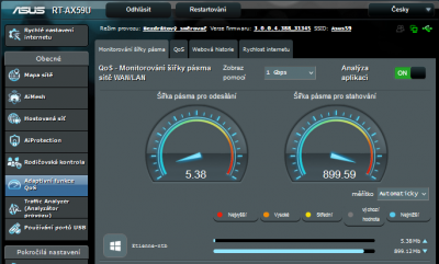

Testoval jsem koírováním velkého souboru oběma směry (up/down). Kromě testů USB byl zdroj na portu WAN. Jako "měřidlo" použit totalcommander. naměřené rychlosti jsou proto naprosto treálné rychlosti - tedy žádné vypočtené a v reálných podmínkách.
Výsledná tabulka: A pro pořádek dodávám screen z programu InSSIDer, jen pro představu, v jakém prostředí musel router pracovat. Někdy se divím, že při takovém zahlcení to routery vůbec ještě dají. Spotřeba: Adaptér k routeru je 12V, 2,5A. Dimenzován je dost vysoko, pravděpodobně proto, aby router mohl napájet připojená zařízení do USB. Port USB 3 je schopen dodat až 1,5A. Sám router si "vezme" 4,5W. V zatížení 7,5W. Měřeno digitálním power metrem GPM01.
Co říci závěrem? Router hodnotím jako nadstandardní pro použití v domácnosti. Zabezpečení je na vysoké úrovni. Obrovské možnosti nastavení. Možnost přístupu do systému přes příkazovou řádku. Prostup WAN->LAN srovnatelný s profesionálními zařízeními. S kartou AX3000 dosahuje rychlost přes WiFi (na krátkou vzálenost) parametrů gigabitové LAN sítě. Vtipně řešená "noha" routeru, kterou lze odloupnout a použít jako držák, pokud chcete mít router připevněn na zdi. Dvě výtky bych přece jen měl. A to pomalejší rychlost WiFi při kopírování z/na připojený USB disk a jen tři LAN porty.
