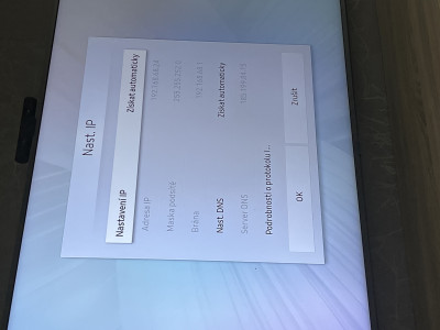

mám router tp-link deco, nas Synology, tv samsung a streamer Cambridge CXN. Snažím se vše připojovat pokud je to jenom trochu možné přes lan a ne přes wifi. možná naivně si myslím, že lan je spolehlivější, ale mám problém s následujícím : pokud je tv a streamer připojený přes wifi, tak mediální server v Nasu bezproblémů načtou, ale když je připojím ke stejné síti pomocí lan, tak připojený k internetu jsou, ale mediální server v NASu nenajdou... poradí někdo ?

"připojený přes lan, ..... připojím ke stejné síti pomocí lan"
Nešlo by popsat znovu? Někde asi je ta WiFi...
Po připojení do LAN obdrží jednotlivá zařízení IP adresy, masku, bránu, DNS.
Zkontroluj si, co obdrží přes WiFi a co přes LAN.

První obrazovka - TV je připojena přes wifi a mediální server vidi a podruhé připojena přes lan a mediální server nevidí. mění se jen IP adresa, kterou získává automaticky.

Mně to připadá, jako by dostával IP adresu pokaždé z jiného DHCP serveru. Jak to máš vlastně celé propojené a jaká další zařízení tam jsou?

Protoze LAN a WLAN rozhrani maji rozdilne IP adresy.
Proto se take zarizeni na WLAN a LAN vzajemne nevidi, jsou v jinem IP rozsahu.
