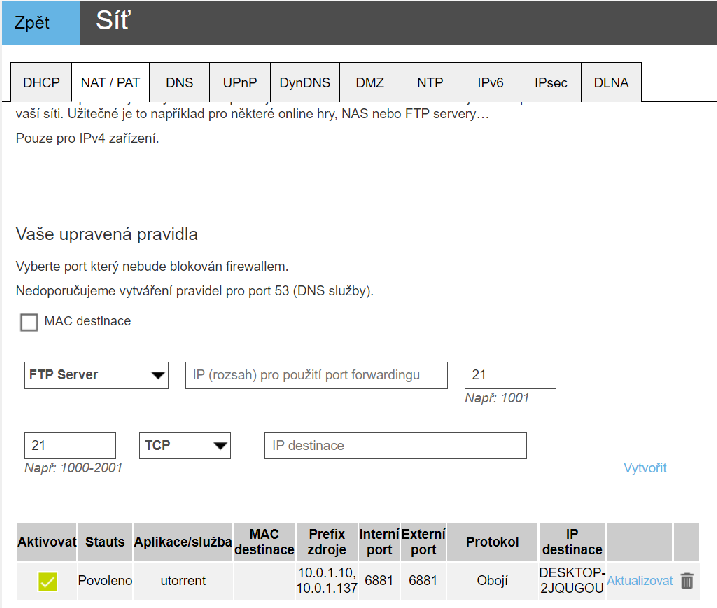

Poradí mi někdo jak nastavit porty O2 Smart Box na optice abych byl aktiv?
Tucnak105
Příspěvky: 17
Registrován: 30 črc 2022 16:36
Příspěvek od Tucnak105 »
Používám utorrent na sktorrentu, ale nejsem schopen nastavit přesměrování portu abych mohl seedovat a odesílat data. Hlásí mi to, že jsem pasiv a port není otevřený.
Stahovat normálně můžu a seedovat na jiných zahraničních trackerech můžu. Nejde to ale u sktorrentu. Děkuji.
Příspěvky: 11139
Re: Poradí mi někdo jak nastavit porty O2 Smart Box na optice abych byl aktiv?
Vitej na PC-Help!
Prefix zdroje (nebo IP rozsah) by rozhodne nemela byt lokalni adresa, kdyz pozadujes pristup z internetu.
Ja bych tam dal ctyri nuly a mezi ne tri tecky.
Nebo pro pokus ten PC dej do DMZ. Jo a zkontroluj nastaveni firewallu na cilovem PC.

Zdravím!
Určitě vyzkouším. Díky. Vstupní a výstupní port mají být stejné?
Příspěvky: 11139
Pokud je to mozne, je to vice nez vhodne.

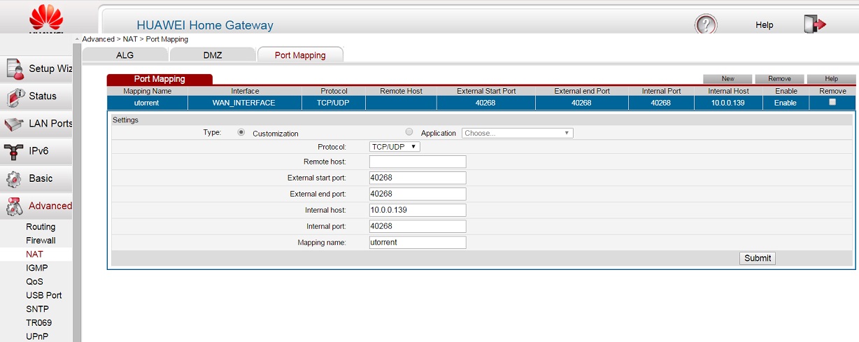

Ale přikládám nastavení předchozího routru ADSL taky přes O2 a při něm jsem byl aktiv. Záhada?!
Příspěvky: 11139
Ze se snazis a nemas verejnou IP by me nenapadlo!
Zahada s ADSL zadna neni, u starych pripojek byla verejna (i kdyz ne fixni) adresa soucasti sluzby.
