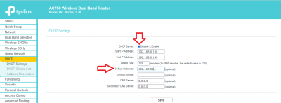

Vypnutí DHCP tplink:
DHCP TPlink
DHCP TPlink

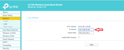

Nastavení IP adresy LAN:
LAN TPlink
LAN TPlink
