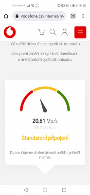

Ahoj, shaním router s "kvalitní" wifi. Mám Gigabit od vodafonu a jejich slavný Vodafone station 3.1 ktery má wifi k ničemu, na ten bych primojil novy router. Dosah moc neřeším, router bude ve středu bytu o 80m. Připojit potřebuji cca 7 zařízení 2x TV(Netflix,YT 4K), 4x telefon 1x noťas.
dá se něco sehnat do 1500 nebo musím přitlačit? Četl jsem nějaké články a diskuze ale toto jde mimo mě. Díky.

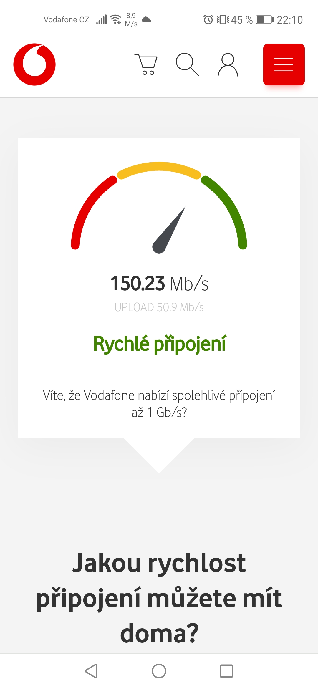

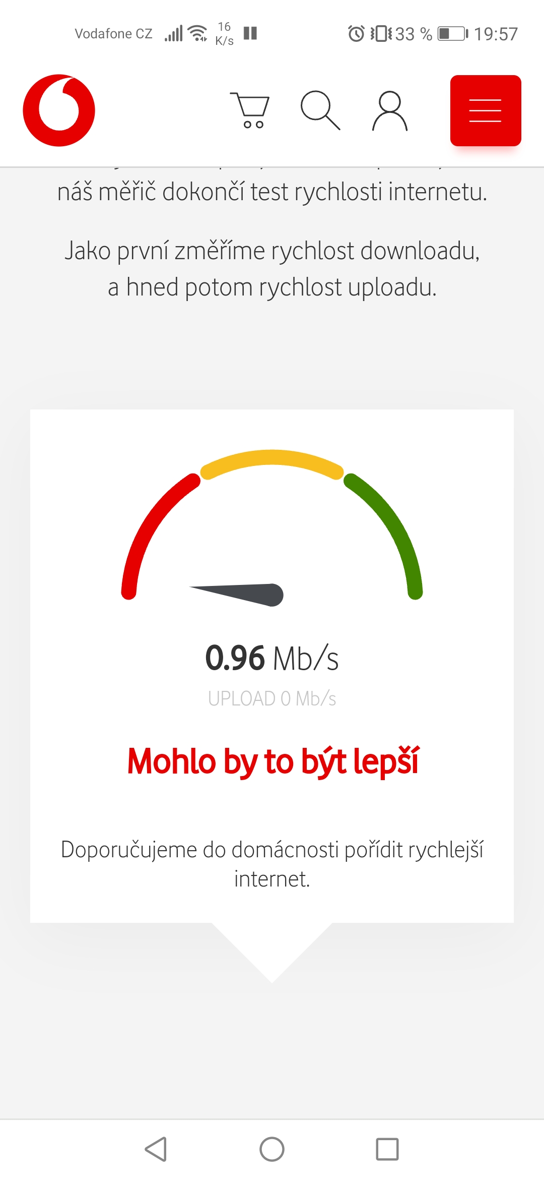

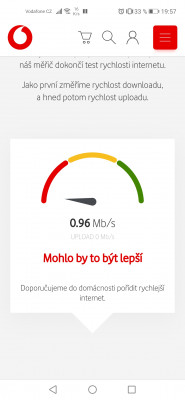

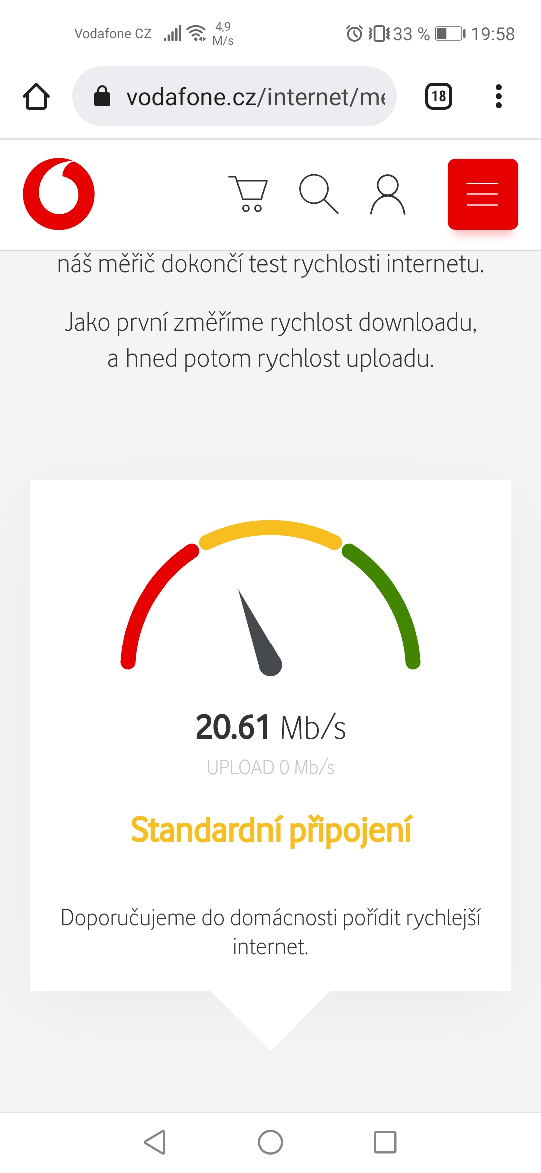

Propady v rychlosti. Jednou nameřím kolem 80Mb a za 20 vteřin 1Mb. Ani stránka v prohlížeči na mobilu se nechce načíst. Pak zase vše šlape.. Jeden den se mi zastavují videa a druhý den zase bez problémů.
Dodatečně přidáno po 2 minutách 24 vteřinách:
Restart ani tovární nastavení nepomáhá. Řešil jsem to s Vodafone podporou a technik řekl že si mám pořídit další router že u wifi žádnou rychlost negarantují.
