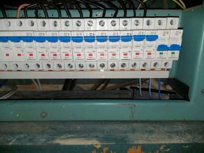

Baader
Příspěvky: 190
Registrován: březen 19
Pohlaví: Muž
Stav:
Re: Kemo Powerline M091N
Příspěvekod Baader » 04 bře 2022 18:40
Vyfotil jsem to. Je to krabicka vpravo dole.
ITCrowd
Tvůrce článků
Guru Level 13.5
Guru Level 13.5
Příspěvky: 23625
Registrován: březen 10
Pohlaví: Muž
Stav:
Příspěvekod ITCrowd » 04 bře 2022 18:50
Takhle to fungovat nemůže.

ITCrowd
Tvůrce článků
Guru Level 13.5
Guru Level 13.5
Příspěvky: 23625
Pohlaví: Muž
Stav:
Příspěvekod ITCrowd » 04 bře 2022 18:53
Silnoproudaři o slaboproudu nic neví a tohle možná viděli poprvé v životě. I když podle schematu by to pochopit měli.
A ty nemáš šetřit a koupit coupler přímo na lištu: https://www.conrad.cz/p/allnet-powerlin ... ?&vat=true
Dodatečně přidáno po 4 minutách 35 vteřinách:
Ještě, když tak na to koukám, zkus zapnout ty dva poslední jističe, co se stane...
Baader
Příspěvky: 190
Pohlaví: Muž
Stav:
Příspěvekod Baader » 04 bře 2022 19:03
Vubec nevim, co to je za jistice (od ceho). Jeste mi tam maji davat kryci desku, tak se zeptam, co je to za posledni jistice, proc jsou vyple a jestli si mysli, ze to zapojili tak, jak to ma byt.
Příspěvky: 53766
Registrován: únor 12
Pohlaví: Muž
Stav:
Příspěvekod petr22 » 04 bře 2022 19:57
Nechci delat kverulanta, ale cloveka ktery fazovou spojku zapoji takhle bych na miste vyrazil.
K tomu nejsou potreba zadne extra znalosti, staci mozek (a to je k tomu i schema zapojeni).
Vyple jistice urcite nebudou od toho okruhu ktery potrebujes.
Mit rozvadec popsany co je co take dost pomaha, takhle nevis ktery jistic je k cemu.
