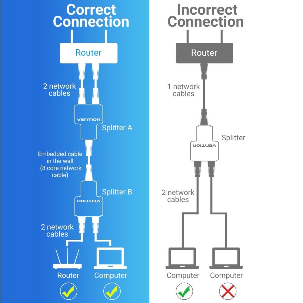

Zdravím. Potřebuji poradit zda je možné zapojit z jednoho kabelu dvě zásuvky pomocí rozdvojky a bez použití routeru, switche atd... Kabel A vede z routeru do zásuvky, kabel B vede pouze ze zásuvky. Je možné použít něco takového (https://www.alza.cz//vention-1-to-2-rj4 ... aLEALw_wcB), abych měl zapojené obě zásuvky? Kabely jsou na půdě a není tam elektřina, takže proto není možné použít router, nebo switch. V krajním řešení by stačilo, aby fungovala zásuvka přes kabel B, tak jestli jde aspoň tohle? Děkuji
Příspěvky: 55062
Re: Zapojení zásuvky (rozdvojka)
Pouze za predpokladu, ze se pouziji 4 vodice z 8 a rychlost bude omezena na 100 Mbit/s.
Pak lze jednim kabelem pripojit dve ethernet zasuvky, na druhe strane ale musi byt take dva konektory do routeru.
Vzdy 4 vodice vedou do jednoho konektoru na koncich kabelu (viz schema zapojeni ethernetu pro 10/100Mbit/s ).

Našel jsem si k tomu toto schéma. V reálu by to mělo vypadat tak, že do zásuvky na kabelu A, který je v dětském pokoji bude připojený pouze počítač a do zásuvky na kabelu B pouze T-mobile TV. Bude to takto fungovat v pohodě? Kdybych v budoucnu do jedné či druhé zásuvky zapojil router a do něj zapojil více zařízení bude to fungovat?
Podle toho, co píšeš v prvním příspěvku, ti jde o rozdvojku, tedy podle toho obrázku by to mělo být druhé zapojení, a to fungovat nebude. Pasivní rozdvojka neexistuje.
To, co jsi našel na alze je způsob, jak prohnat dvě sítě jedním drátem, a to za předpokladů, které uvedl petr.
Pokud ta rozdvojka 1 a 2 funguje tak jak jsem rikal (4+4 vodice), tak to fungovat bude.
Pouzivame to roky.

ITCrowd píše:Podle toho, co píšeš v prvním příspěvku, ti jde o rozdvojku, tedy podle toho obrázku by to mělo být druhé zapojení, a to fungovat nebude. Pasivní rozdvojka neexistuje.
Zapojil bych to podle toho obrázku s modrým pozadím.

petr22 píše:Pokud ta rozdvojka 1 a 2 funguje tak jak jsem rikal (4+4 vodice), tak to fungovat bude.
Pouzivame to roky.
I kdybych do zásuvky v budoucnu zapojil router a do něj více zařízení, tak to bude fungovat?

Jestli ti staci 100Mb na tech rozdvojkach, pak to bude levnejsi, nez PoE.
Ten obrazek je pro neznale, aby si uvedomili, ze jsou potreba ty rozdvojky dve
