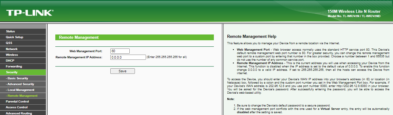

Ahoj, zeptam se, ktere wan ip pouzit do tabulky Remote management v routeru. Pod polozkou WanIp v routeru najdu uplne jine cislo 172.17........ jak na internetu po zadani wanipinfo 212.4....... Port sem nastavil na 8080 a stejne to nemuzu rozchodit. Poradite. Router tplink wr741nd. Dekuju

Ja bych tedy rekl, ze se tam zadava IP, ze ktere to chces spravovat. Je to prave kvuli zminovane bezpecnosti.shockwave píše:ktere wan ip pouzit do tabulky Remote management v routeru.

Kurňa, taky jsem se mohl na emulator podívat dřív. Sorry.
Když se na to nastavení podíváš, tak je tam, že když nastavíš 255.255.255.255, tak to bude fungovat z každé ajpiny.
A pokud tam necháš port 80, tak ten je průchozí všude.
Nebezpečnost takového kroku si už nes sám. Moje doporučení jsem vyjádřil jasně - tohle nikdy nedělat. Je to jako nechat volně otevřené dveře od bytu s nápisem, vemte si co chcete, a pak se divit, že mě vykradli.
Proč tohle vlastně chceš? Jak už jsem psal, router stačí nastavit jednou.

Řekl bych, že to bude 0.0.0.0/0 nikoliv 255.255.255.255

Ok - na tomhle TP-linku jo, z logiky IP adres ne

Jednou za cas mi vypadne jedno zarizeni na domaci wifine a naskoci jen po restartu routeru, chtel sem proto umet napojit se na dalku na router.
Ale nejde mi se napojit ani kdyz sem ulozil do routeru a zadal do adresniho radku browseru adresy 0.0.0.0/0 port 80 ani 255.255.255.255 port 80-nefunguje nevim proc.
