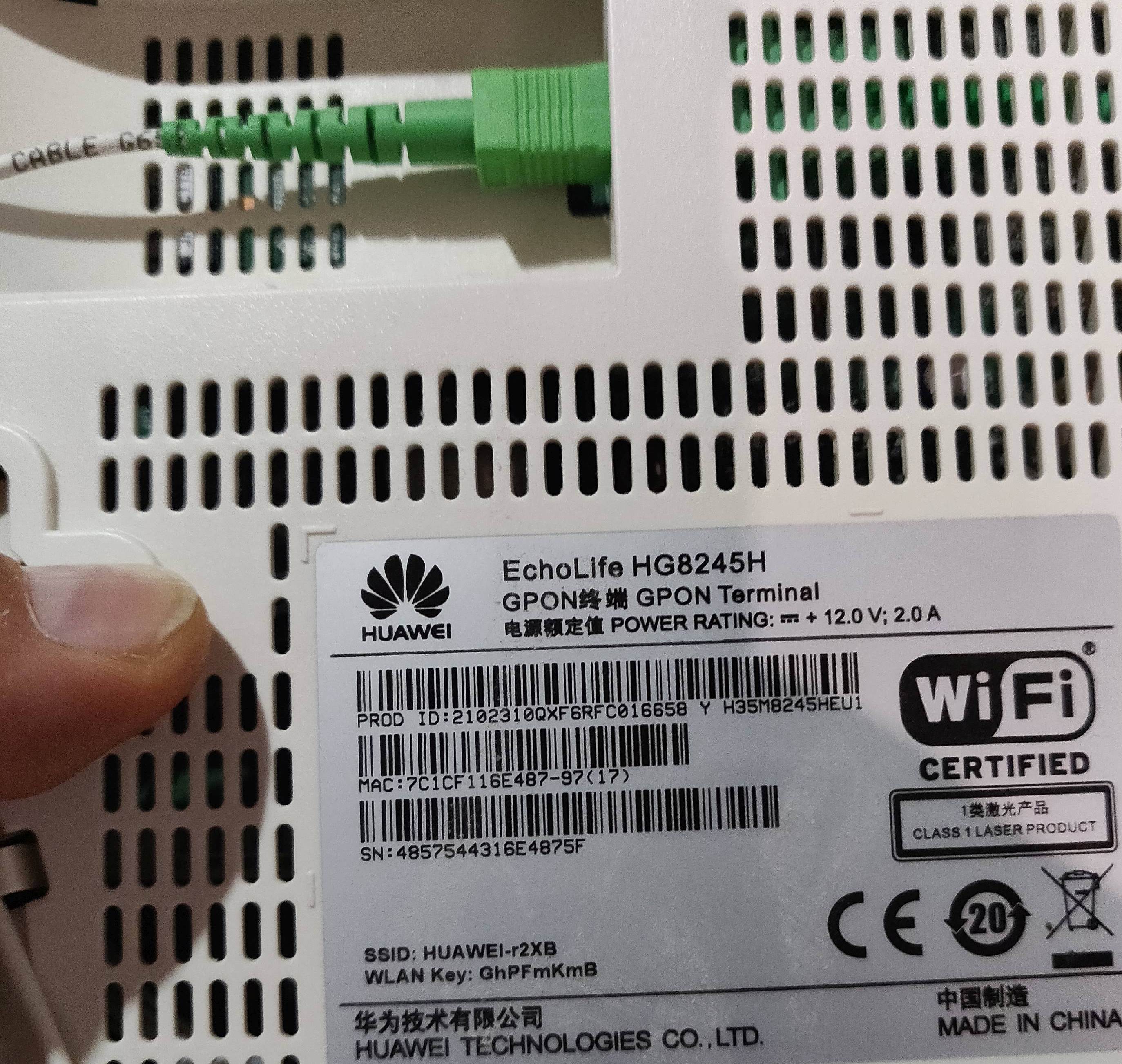

mam slabou wifi, privod do routeru je optikou. Chtel bych router vzit od vchodovych dveri a posunout ho do stredu bytu. Kabel ktery privadi data je tenky, opticky, potreboval bych ho protahnout dal. Konci konektorem ktery se strka do routeru. Jaky kabel prosim koupit?

"Kabel ktery privadi data je tenky, opticky,"
"Konci konektorem ktery se strka do routeru"
1. mame uhadnout, o jaky kabel a konektor jde? Je treba napsat typ routeru nebo konektor vyfotit, at to vidime.
2. opticky kabel se obvykle nestrka do routeru - ze je kabel tenky neznamena ze musi byt opticky, muze to byt telefonni dvojlinka nebo kabelovka (koax).
Do routeru se obvykle strka RJ45, coz neni optika, tudiz bez presneho uvedeni typu routeru je to hadani.

Zrejme myslel taký kábel.A áno je zapojený do routera od dodávateľa.

Pokud to vede do routeru, tak to nebude optika.
Na konci optickeho kabelu bych ocekaval modem a ne router, proto se ptam o jaky typ konkretne jde.

Tematu budeme rozumet jedine az tazatel doplni, o jake se jedna zarizeni.

Tak tedy jasně a věcně...
- optická "prodlužka" neexistuje, nicméně pro firmu, která s optikou pracuje, by neměl být problém něco takového vyrobit. (teoreticky by to mohla umět i alza). Potřebují jen znát typ kabelu a konektor. Toto řešení nedoporučuji - optický kabel je křehký, nelze po něm šlapat (nedá se schovat pod koberec) a nelze ho příliš ohnout (nelze vést v liště, pokud je roh). Proto se optika vede v trubkách. A samozřejmě při zapojování existuje riziko poškození přívodu, případná oprava by šla na triko tazatele.
- prodloužení ucvaknutím a navařením by vyšlo ještě dráž, a to se všemi nevýhodami zde zmíněnými.
Proto doporučeno nejjednodušší řešení LAN+AP, případně powerline+AP.
Včetně doporučení powerline, pokud nebude chtít tahat kabel.
// i tobě jsem v SZ poslal vysvětlení. Ale jak vidím, je to marný, je to marný, je to - marný!
///mmm
Dodatečně přidáno po 4 hodinách 15 minutách 28 vteřinách:

diky vsem, tohle je ten kabel
jinak notebooky respektive mobily signal chytaj. Na PC, kvuli kteremu to resim, jsem momentalne pripojeny pomoci usb tetheringu

Jeden konec kabelu mame na fotce.
Jak vypada druhy konec? Pokud konci stejnym konektorem v zasuvce, muzes koupit delsi.
Pokud vede nekam do zdi nebo do listy tak ho neprodlouzis.

Pak je altenativou jen UTP kabel (ci powerline). Nebo dalsi router v rezimu client, ale to uz je trochu uchylarna.Na PC, kvuli kteremu to resim, jsem momentalne pripojeny pomoci usb tetheringu
