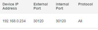

Problém je následující - chtěl bych hostovat server na určitém portu, ale nemůžu jej otevřít. Zkoušel jsem na svém routeru NAT Forwarding a bez výsledku. Nastavil jsem taky pro svůj počítač DMZ a zkoušel jsem routování. Nic však nepomohlo. Webová stránka "canyouseeme" mě bohužel nevidí. Hlásí connection timed out. V počítači jsem taky nastavoval statickou IP a nakonec jsem se uvolil k permanentnímu přidělení určité IP adresy přes nastavení v routeru.

Díky za odpověď. Na webu mojeip nevidím 192.168.x.x, takže předpokládám, že veřejnou IP mám.
V příloze posílám současně nastavený NAT - IP je IP mého počítače, ze kterého chci hostovat. Předpokládám, že se na server klienti připojí tak, že zadají veřejná_ip:30120.
Re: Jak otevřít port přes bridge router?
Platíš si ji? Pokud ne, tak ji nemáš. Předpoklady jsou k ničemu, 192.168... na mojeip nebude nikdy.
Na mojeip ti to zobrazí ip adresu providera, a pokud je shodná s IP adresou WAN portu routeru, pak máš veřejnou IP adresu. Pokud shodná není, nemáš.
