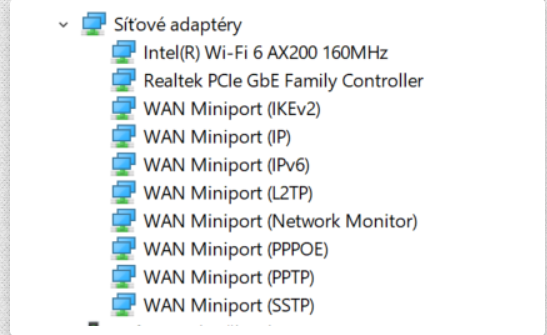

Aktualne rano jsem pocitac po par hodinach zapnul a presne jak pises... Vecer tam pritomna wifi karta nebyla a dnes rano z niceho nic tam naskocila (viz. screen v priloze) - predtim tam vubec karta Intel (R) Wifi nebyla a najednou je.
Ted jeste tedy zustava bluetooth, ktery stale nefunguje - zase chybi karta teda? Ta uz se sama neobnovila, tak budu muset stahnout?

Poprosím tě, abys dodržoval pravidla a vkládal obrázky jako přílohu do tématu. Nehodlám klikat na odkaz, pod kterým může být bůhvíco. Ani ty bys neměl.
Ve správci zařízení je bluetooth vidět?
Jinak BT a WiFi jsou na stejné kartě. Buď je vadná, nebo wokna nemají správný ovladač.

Opraveno. Screen jsem dal do prilohy.
Jinak BT nikde nemohu najit ve Spravci zarizeni (vse jsem pro jistotu proklikal a nikde nic).

Zkus nějaký live linux. Tady: https://pc-help.cz/viewtopic.php?f=46&t ... 4#p1723214 jsem radil v jiném tématu jak použít ubuntu.
Pokud bluetooth nebude ani v linuxu, pak půjde zřejmě o hardwerovou chybu. Pokud v linuxu bude, pak vyzkoušet jiný ovladač(e).

mám obdobný problém. Taky značka HP
. Nicméně u mě se nezobrazovala wifi/BT od začátku, jenom chvíli trvalo, než jsem na to přišel. Ve správci zařízení se zobrazila pouze po "zobrazit skrytá zařízení" a ve vlastnostech měla "kod 45" od prvotního spuštění.
Po odstranění a následném přidání+ aktuální ovladače už je karta viditelná, ale s výstrahou a "kod 31". Jdu se vrhnout na Ubuntu.
Zeptám se, pomohlo to? Jak jsi to řešil dál?
EDIT: V Ubuntu mi vypadlo, že nemám Wifi/BT...
EDIT 2: Druhý den po zapnutí vše funkční a na svém místě (wifi se zduplikovala, ve správci zůstala i ta s výstrahou, tu jsem odebral a snad je vyřešeno. Čím? To je mi záhadou...)
