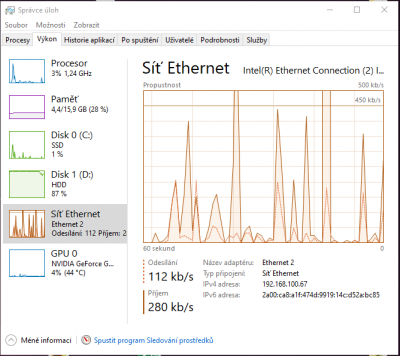

- zatížení sítě při načítání facebook stránky viz příloha (teď jsem si dodatečně všiml, že po vypnutí firewallu vypadá graf při načítání facebooku jinak, respektive odesílání a příjem jehly cca 8kbs a 50kbs)

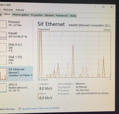

Dodatečně přidáno po 4 minutách 20 vteřinách:
Tak omyl, pardon, nakonec načítání s firewallem zapnutým i vypnutým firewallem vypadá takhle, fakt jen občas a na chvíli to vyskočí nad graf (tedy nad 100kbs)
A pardon za fotku mobilem, než by se mi to načetlo v prohlížeči, tak bych zestárl
