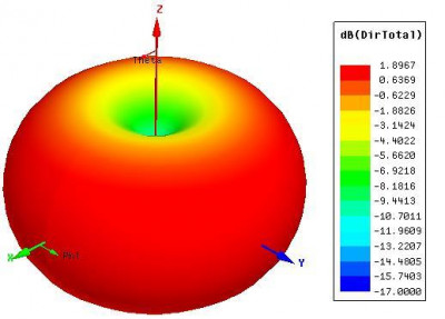

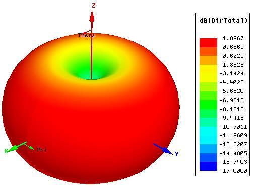

Každá anténa má nějaký vyzařovací diagram. Klasický "prut" září na všechny strany stejně. Takže jeho charakteristika vypadá nějak takto:
Prutová anténa
Prutová anténa

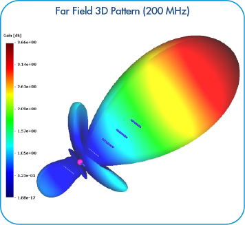

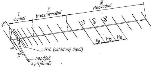

Směrová anténa - např. Yagi
Yagi antena
Yagi antena
Má vyzařovací diagram takovýto:
Yagi diagram
Yagi diagram
U antén se vyzařovací diagram tvoří "hardwarově" - tedy konstrukcí antény. Asus u svých routerů tohle umí "softwarově".
Beam (česky lalok) je prostě nasměrován tam, kde vysílá nějaké wifi zařízení, a tím má router lepší příjem.
AiRadar s touto funkcí souvisí - to zase router vysílá směrem k zařízení.
A díky těmto technologiím položka power adjustment postrádá smysl. Představ si, že je tma a potřebuješ si přečíst ceduli na zdi přes ulici. Můžeš vzít 100W žárovku, která svítí všude kolem dokola, a nápis si přečteš. Nebo si vzít baterku s 0,3W LED a paprsek nasměruješ na ten nápis.
