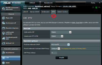

Pochybuji, ale nevylučuji. V tom případě:
Nastavení IPTV musí umět přímo router a nastavíš to podle návodu od ISP. Tím vznikne jakási "zkratka", kdy pakety IPTV vůbec nejsou řešeny, ale jsou rovnou poslány na příslušný LAN port.
IPTV
IPTV
Dále požaduješ preferenci pro wow, tedy pro hry. Takže potom nastavíš QoS pro hry.

K IPTV. A touhle zkratkou docílím toho, že televize bude mít stabilní datový tok? Tedy v případě, že síť někdo přetíží třeba stahováním, tak bude televize stále fungovat? ISP to je poskytovatel internetového připojení?

"K IPTV. A touhle zkratkou docílím toho, že televize bude mít stabilní datový tok? Tedy v případě, že síť někdo přetíží třeba stahováním, tak bude televize stále fungovat? ISP to je poskytovatel internetového připojení?" Přesně tak. Síť stahováním ani přetížit nepůjde.

IPTV super, pro TV potřebuji na sítí právě úplnou přednost. Zavolám tedy na poskytovatele aby mi sdělil potřebné údaje. :)

A pokud by IPTV od ISP nešla (tedy by nešlo provést tu "zkatku"), jde přidat IPTV do QoS právě s nejvyšší prioritou? Tam by stačilo od poskytovatele IPTV zjistit po jakém typu portu probíhá komunikace a pod jakým číslem portu?
