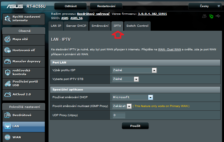

Nastavení IPTV musí umět přímo router a nastavíš to podle návodu od ISP. Tím vznikne jakási "zkratka", kdy pakety IPTV vůbec nejsou řešeny, ale jsou rovnou poslány na příslušný LAN port.
IPTV
IPTV

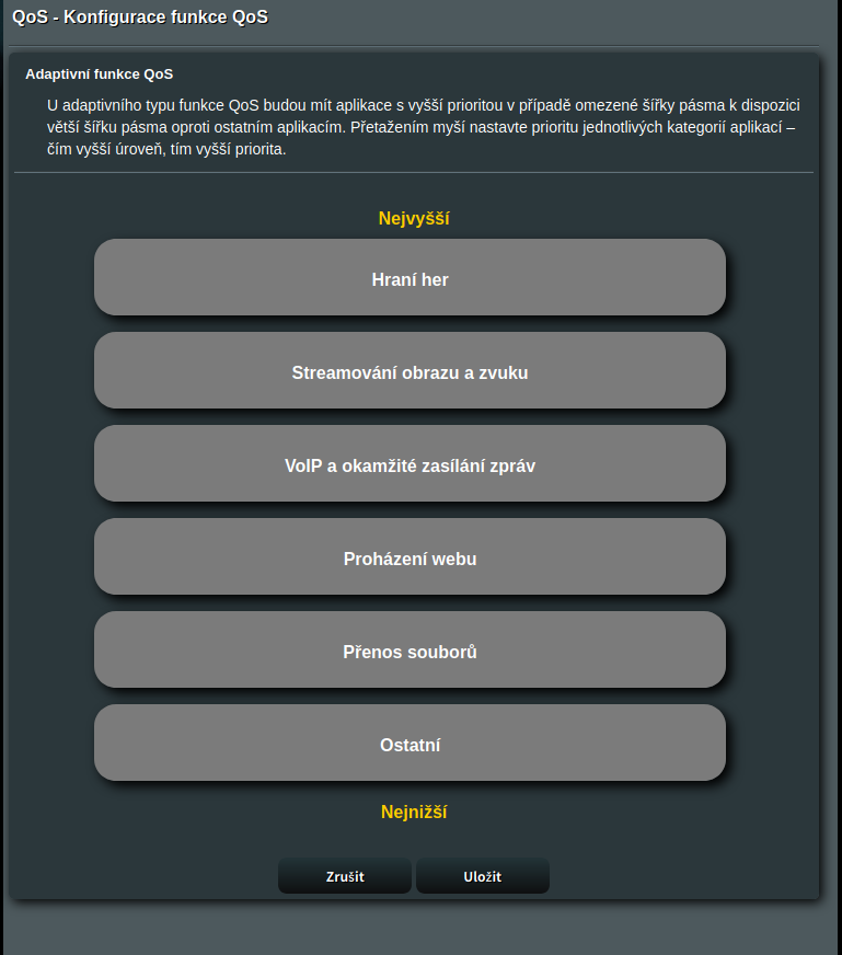

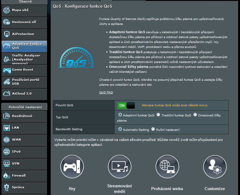

Nevím jetsli to umí i RT-N12+, ale QoS jde aspoň u mě nastavit dle požadavků po kliknutí na Costumize

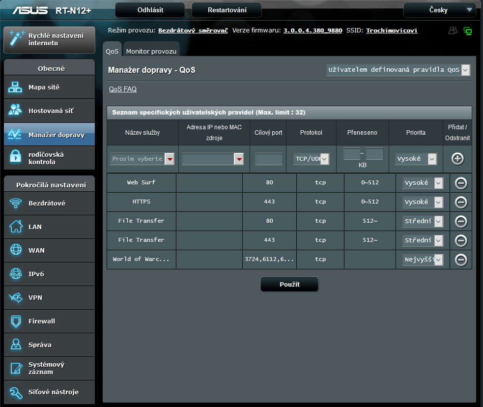

QoS na první stránce chce nastavit šířku pásma. Takže několikrát v průběhu dne provést měření na speedtestu a následně hodnoty zprůměrovat a výsledné zadat do šířky pásma pro stahování a odesílání?
Na další stránce mi umožňuje toto nastavení. Zde právě nevím, jak zadat pořadí co jsem psala. Mám to tedy udělat tak jak je na screenu? K tomu pouze přidat službu BitTorrent, jako port zadat ten který je nastavený v aplikaci, protokol TCP i UDP, prioritu dát nízkou (hned pod střední) a pole přenesená data nechat prázdná?

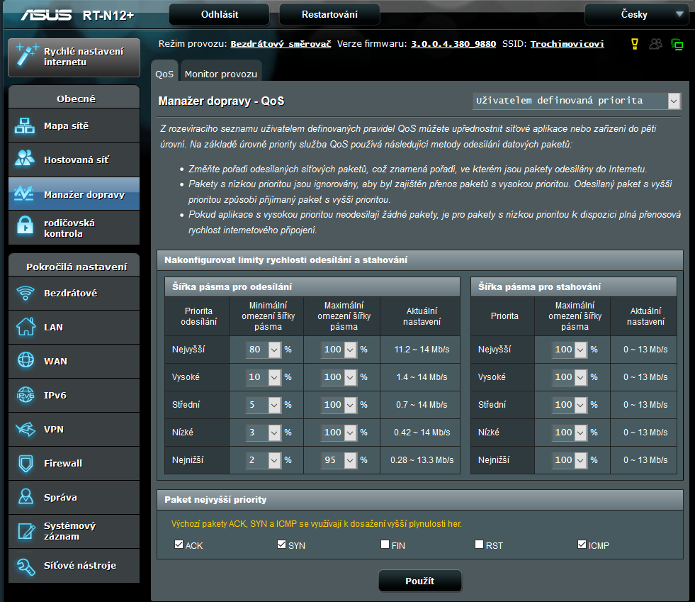

Poslední stránka v QoS umožňuje toto nastavení. Zde asi nic neměnit?
