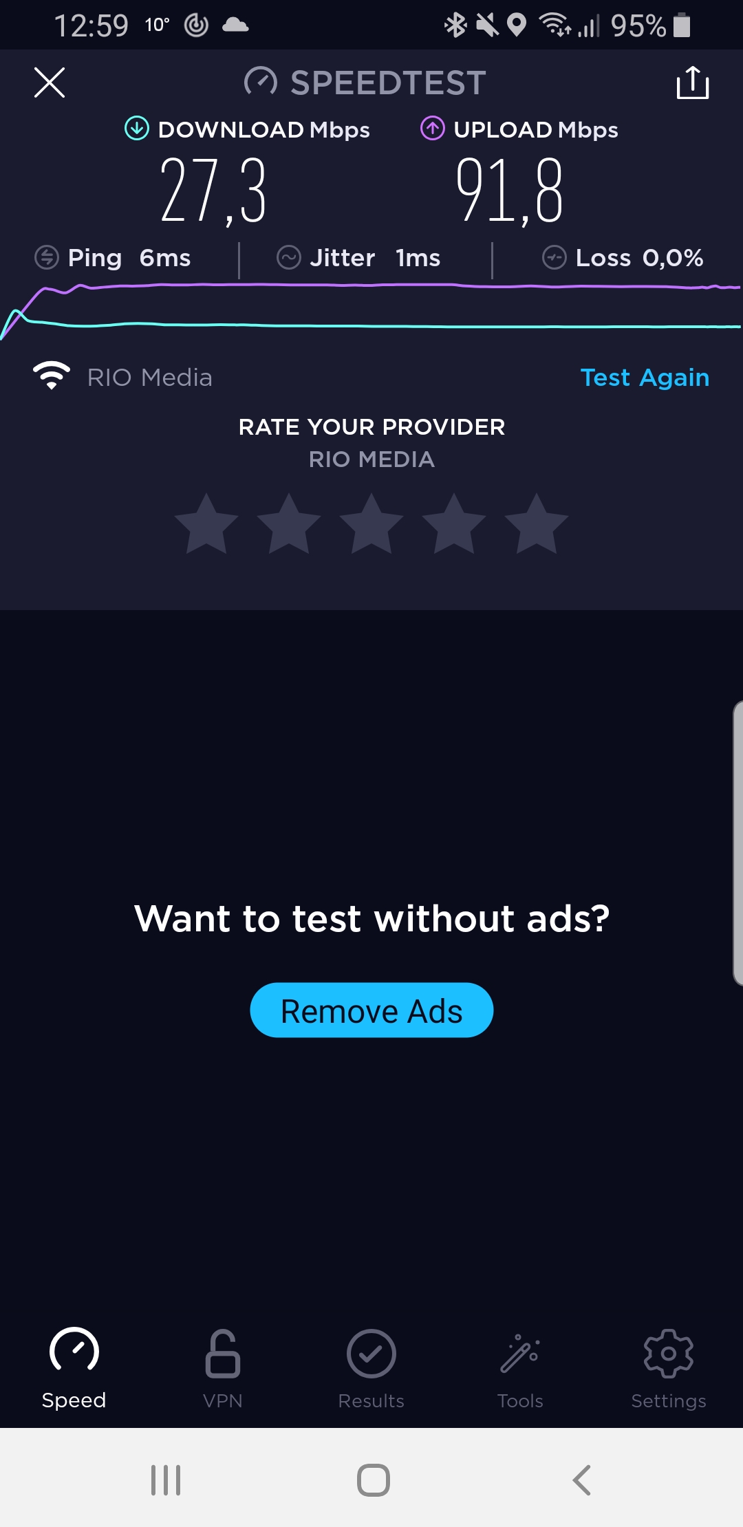

Rychlost přes wifi mobil ukazuje 91,8.
Tím je tvé tvrzení max. 30Mbps nepravdivé.
Problém tedy neexistuje.
Re: Malá rychlost přes wifi
Myslím Download tam je 27,3
Upload mě netrápí

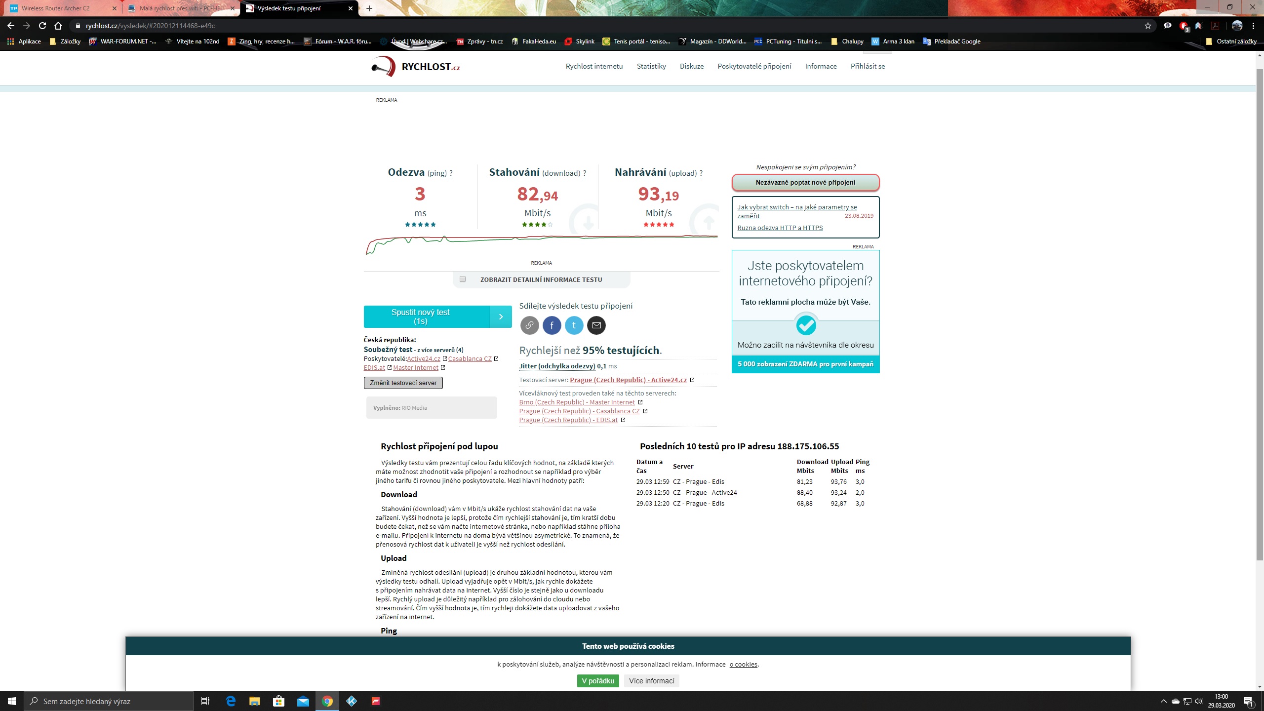

pokud se podíváš na screen nad tak po kabelu to je 82Mbit/s
Upload mě netrápí
Dodatečně přidáno po 1 minutě 6 vteřinách:

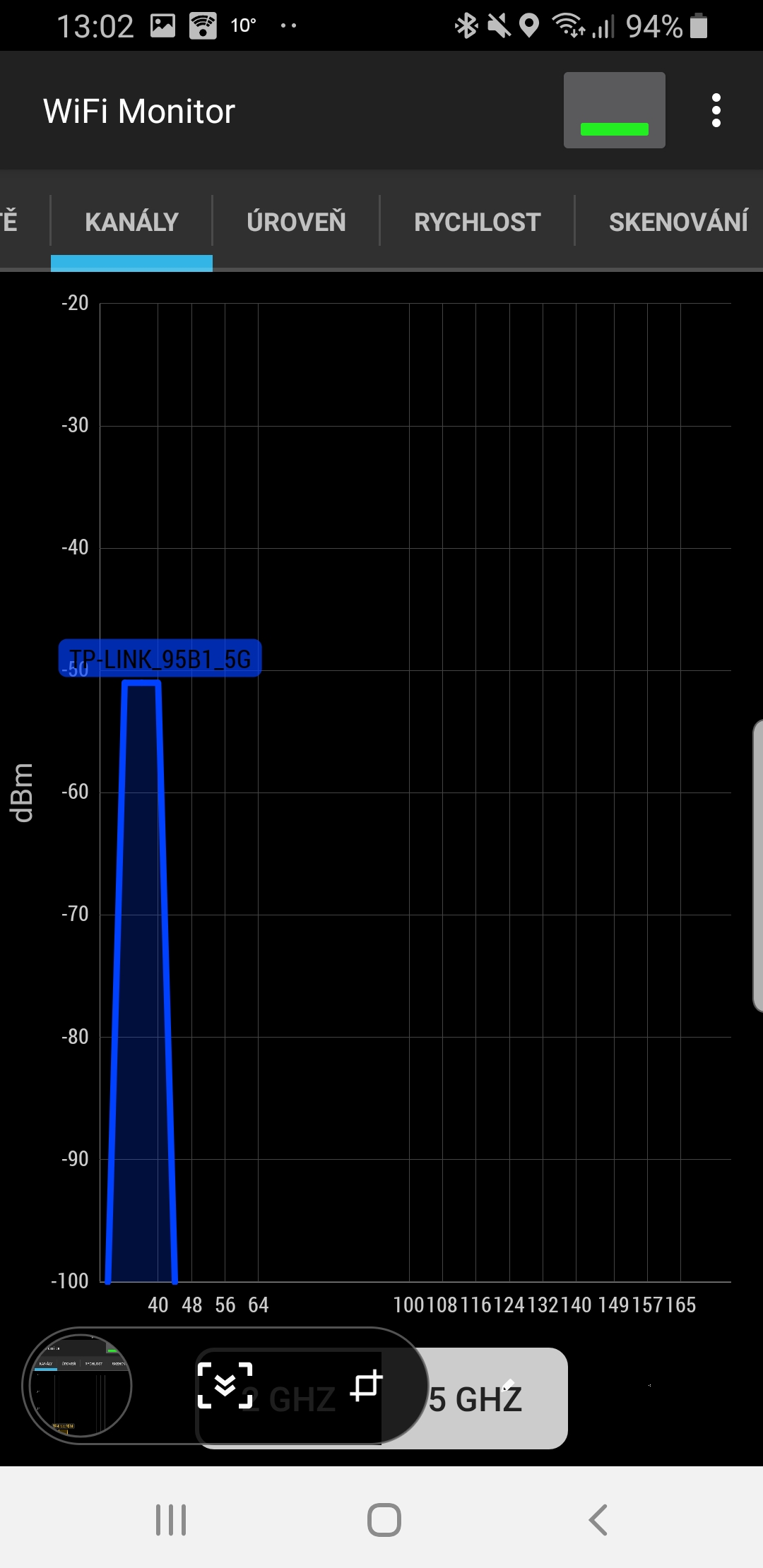

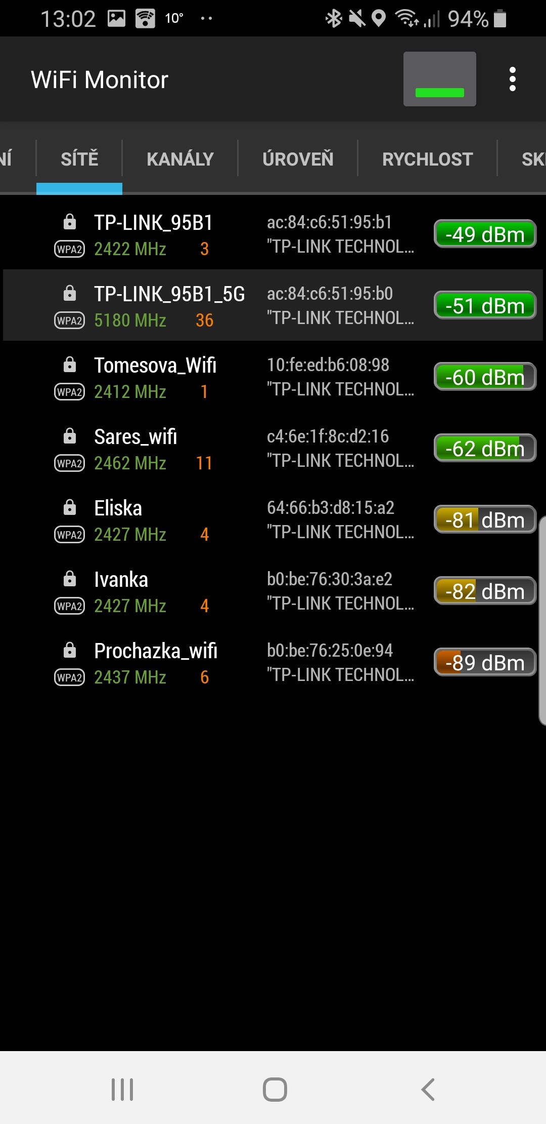

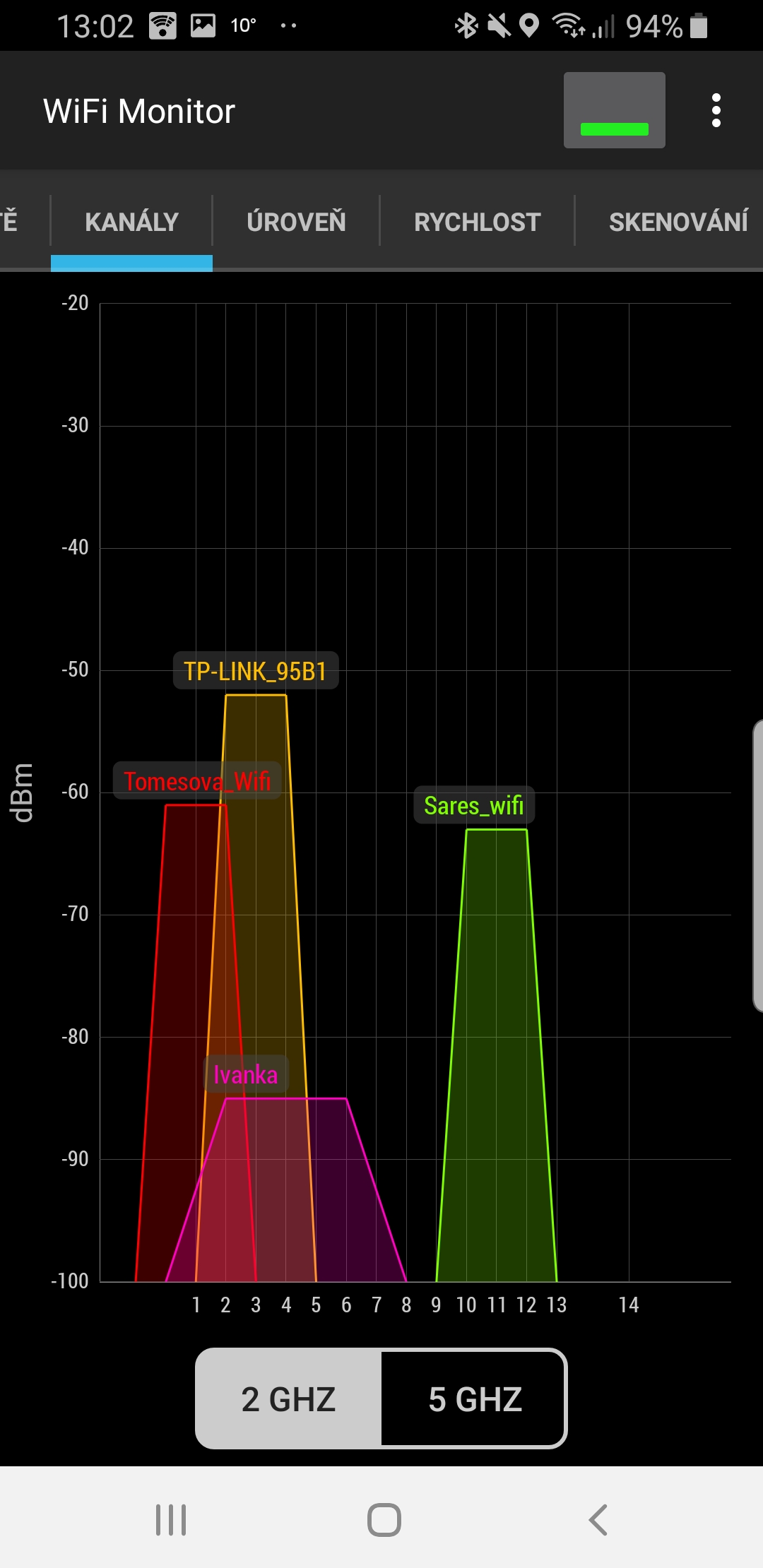

Bohužel ta plečka to nemá
, ten wifi monitor nestačí?
