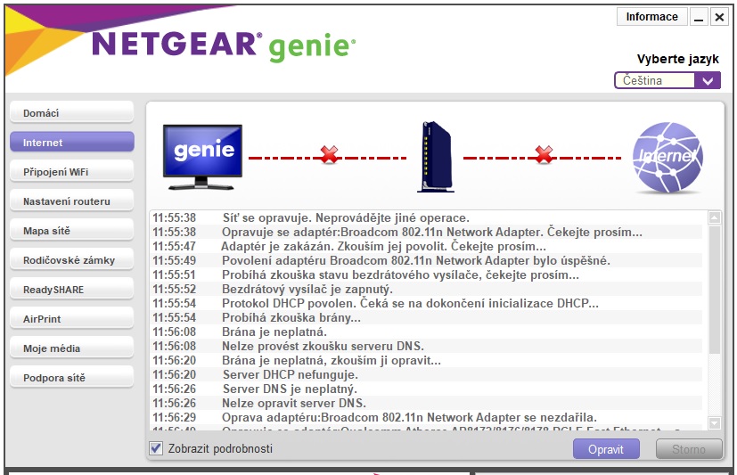

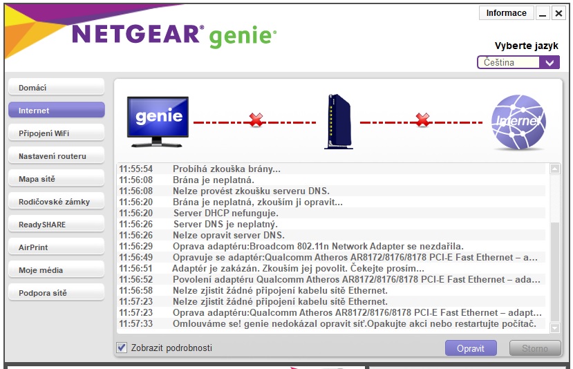

Začal jsem mít problémy s internetem - snažím se připojit k Internetu a narážím na neustálé potíže - nainstaloval jsem si pár diagnostických SW a na základě jejich vyhodnocení jsem zjistil, že síť a připojení je velmi nestabilní - výkon sítě výrazně kolísá (řekněme od nějakých -30dbm až k -90dbm (např. 3 sec plný knedlík a 1 sec kolaps)), což např. způsobuje neustálé odpojování notebooku od internetu a často dochází k nemožnosti opětovného připojení. Operačním systémem (Win10) se to už ani nesnažím opravovat a snahu NETGEARu je vidět na obrázcích. V podvečer či v noci mám třeba na 1 hod klid, ale pak se opět něco začne dít.
Neumím vyhodnotit, do jaké míry to způsobuje nekvalitní signál a na kolik % se na tom může podílet případné poškození WiFi adaptéru (štve mě, že WiFi adaptér neumí "vykrýt" onen jednosekundový pokles pod hranici -70dbm (což jsem vydedukoval, že je jakási mez "zdravého" připojení)).
Můžete mi poradit, jak mám tento problém rozuzlovat? Kde se mýlím, co chápu špatně?

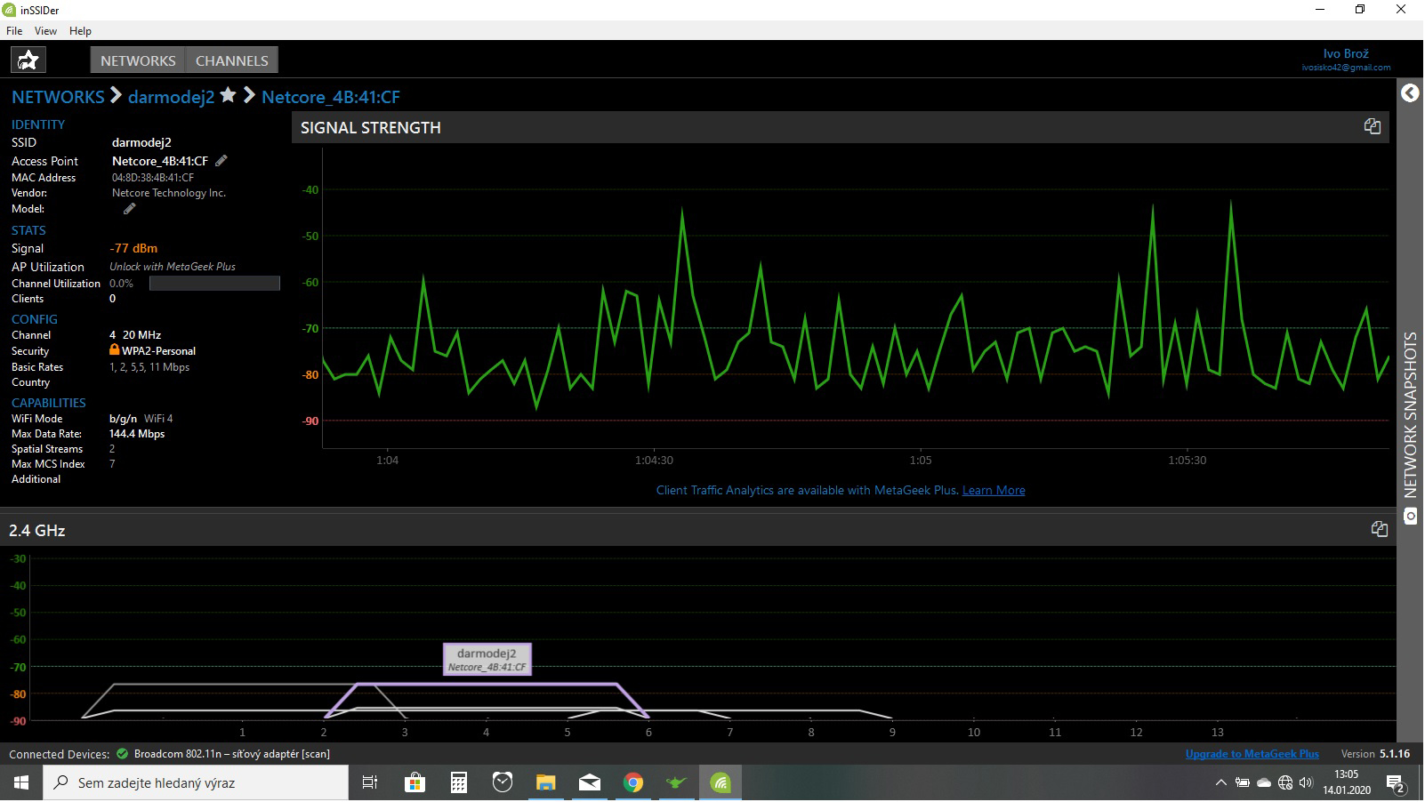

A ještě přiložím PrtSc z InSSIDeru: Dodatečně přidáno po 4 minutách 55 vteřinách:
Celé dopoledne jsem s Internetem zápasil, teď mám na chvíli klid ("jak na sviňu", když má přijít technik, který by mi mohl dát informace o topologii, routeru k darmodeji2 aj. - více si od něj neslibuji (už tu byli vícekrát, ovšem situace se stále zhoršuje))

PS: co se v SW InSSID pod položkou CLIENTS skrývá? Vyskytuje se mi tu občas síť "Divadlo" z nedalekého kulturního stánku a objevuje se tam číslovka 256 (že by tolik návštěvníků s mobily?)

Zatím jsem stále ze zdravotních důvodů "uvězněný" v Ostravě a nejsem tudíž schopen řešit problém s Jeseníckým připojením k internetu. V Ostravě jsem byl spokojený zjištěním, že mi WiFi šlape. Až do včerejška.
Při běžném provozu jsem byl s wifinou spokojený (pošta, surfování, stahování....). Ale včera jsem začal on-line koukat na seriály na stránkách VOYO a zde jsem zaznamenal problémy, které se projevovaly tak, že mi např. epizoda běžela 15min, pak se začala sekat v rytmu 30sec běží a na 15sec se sekne. Když jsem koukal na inSSIDer, tak se mi zdálo, že síla signálu je OK, ale když jsem koukl na BitMeter, tak jsem měl dojem, že tam je "mohutný" download. Neumím to ale dostatečně vyhodnotit.
Dnes jsem se připojil kabelem a problémy se sledováním on-line filmů zmizely.
Že mám problém především ve svém notebooku už asi začíná být jisté, ale dá se z těchto skutečností usoudit, zda bude potíž ve WiFi adaptéru anebo to bude spíše softwarová záležitost? Pokud by se měla měnit síťová karta, musím pořídit přesně ten model, kterým je můj NB osazen anebo mohu použít výrobce třetí strany?

1. připoj se kabelem.
2. kup si nový router (ap) s pásmem 5GHz, které není tak obsazené.
V notebooku problém není. Ten je v tvé hlavě.

1. z odpovědi jsem pochopil, že moje problémy jsou z drtivé většiny způsobené zarušením - na kterou část sítě 2,4 GHz rušení působí? Před routerem nebo za routerem (myšleno tím, že NB je za routerem)?
2. když čumím do inSSIDeru, tak se v pásmu 2,4 GHz opravdu "přetlačuje" několik (skoro by se dalo říct) desítek sítí, ale mate mě, že v pásmu 5 GHz nevidím ani jednu (což se mi nechce věřit, že by v centru Ostravy (v mém okolí) nikdo "nejel" na 5ti GHz)? Signál v pásmu 5 GHz mi asi musí dodávat můj poskytovatel, což? Musí být notebook nějak jinak vybavený, aby uměl 5 GHz?
3. k mému rozhledu by pomohla i odpověď na můj dotaz, týkající se síťové karty, položený v předcházejícím příspěvku
Shodou okolností mám oba body splněné. Kabelem jsem se připojil včera a router, který umí i pásmo 5GHz, jsem si pořídil před nedávnem. Co zatím nesplňuji je, že nemám dost vědomostí, které se pokusím dohnat pročítáním návodů a rad. Jen pro urychlení doplnění mých vědomostí si dovolím pár dotazů:
