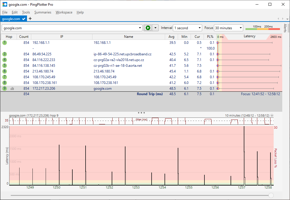

Je to asi 3-4 dny zpět co mi začal skákat ping až na čísla blížící se 3000 ms. Zjistil sem to ve hře csgo kdy se mi sekne obraz a po vteřině, dvou jsem na jiném místě. V pingplotteru je to vidět, ale jinak programu nerozumím. Bývá to v intervalech 10-30 vteřin. Nevím jestli to může být například již starším routerem: Cisco DPC3925. Nikdy se mi nic podobného nestávalo. Internet mám připojen kabelem.

Tohle skutečně ukazuje na chybu modemrouteru.
Dej sem výpis ping 192.168.1.1 -n 50 v době poruchy.

Reply from 192.168.1.1: bytes=32 time=1835ms TTL=64
Reply from 192.168.1.1: bytes=32 time=3033ms TTL=64
Zbytek je 1ms.
Zbytek je 1ms.

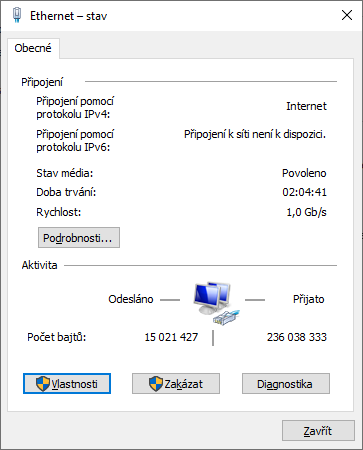

Zkontroluj ve vlastnostech sítě, zda máš spojení 1Gbps. To by měl ten router umět.

Přesně tak.
Teď už jednině vyzkoušet, na jiném počítači, zda se bude dít to samé. Případně na live linuxu. Ono je klidně možné, že si třeba wokna stahují nějakou aktualizaci, nebo máš v systému havěť.
