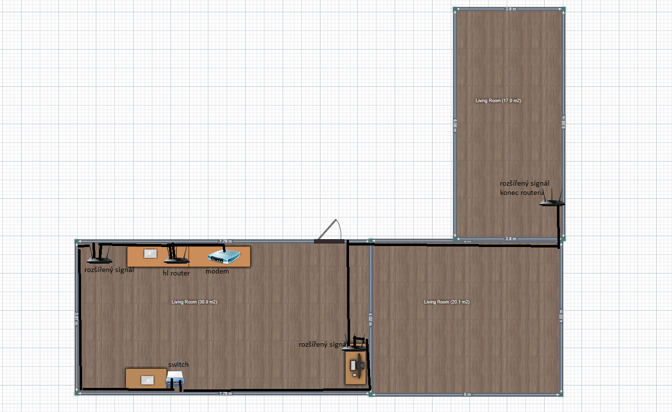

Zdravím. Udělala jsem dle návodu od ITCrowda z Routeru switch. Jako lan porty fungují všechny OK ale přes Wifi To dělá problémy.. Snažím se to vyřešit. A tak pátrám kde je problém. Mám udělané 3 routry jako switch .. Nevím kde je problém. Hlavní router je Router TP-Link Archer C2 AC900 černý (Archer C2). Všimla jsem si že tam je i jiné pásmo 5 hertzové jestli to třeba tím nedělá ? . Díky za rady. Internet přes lanky fungují !!

špatně nastavený to nebylo. Moje chyba byla udána tím že jsem při Setupu od Hlavního routeru nastavila 5 Ghz jako Síť s 2.4 Ghz . Dělalo to paseku. Takže jsem rozdělali síť 2.4 GHz a 5 GHz . Tím pádem jsou rozdílné. Telefony se už připojují v pohodě. Počítače taktéž. Takže chyba byla zřejmně na straně Tím že že jsem nastavila stejnou síť jako 5GHz . Uvidíme ještě zítra a večer zda to nebude blbnout. nechám to jet a dám vědět. FreeNas by neměl dělat paseku.. Alespoň si říkám je to domácí úložiště.
Dodatečně přidáno po 24 minutách 23 vteřinách:
Doplnuji moje provedení signálu
Re: Router jako switch WiFi vykazuje chybu..
Aby to fungovalo, jak popisuješ, musí podporovat všechny routery (AP) mesh. Tzn., že se zařízení připojí automaticky tak, aby mělo nejlepší rychlost. Pokud tato podpora není, pak nezbývá, než rozdělit sítě na dvě, tak, jak jsi udělala.

Rozdělila jsem je uvidíme a to zapojení je dobře udělaný jak jsem ukázala na obrázku ?
Zapojení je OK.
