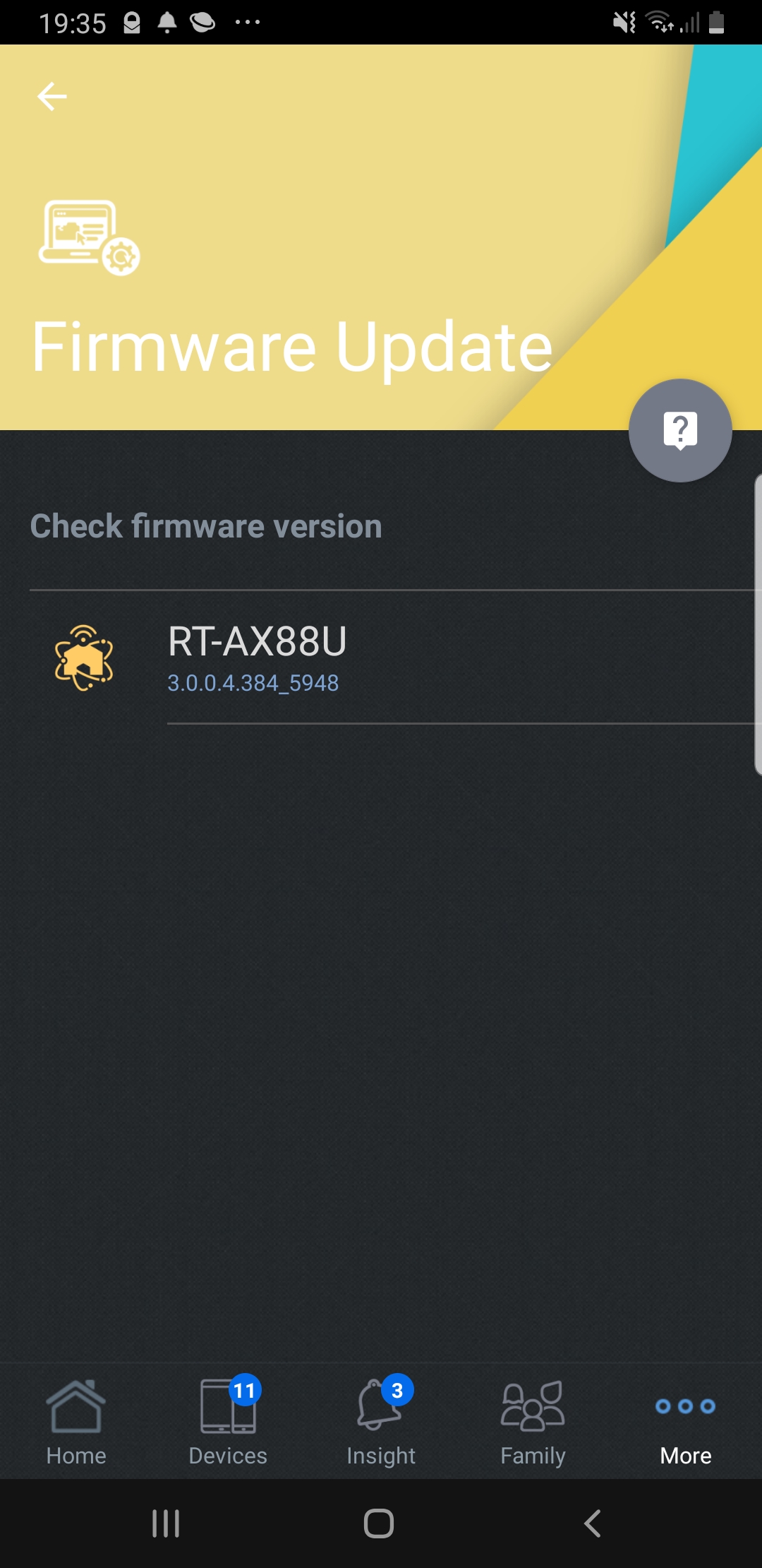

Je to ono ?kurčák píše:Jaka verze routeOS tam momentalne je?
Re: Nastavení, zabezpečení, monitoring sítě
routerOS vyuziva mikrotik.
Pokud v tom plaves, tak se do toho mikrotiku stejne nedostanes. Zkus na to pozvat nekoho znaleho.
Poslal si odkaz na ASUS
