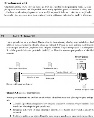

Ahoj, zajimalo by mě, co myslí autor pojmem hlavni systém pri mapovani site? Prikladam screen a dekuji dopredu za vysvetleni vsem profikum tady. Pri mapovani site, tedy site pred smerovacem se mi vzdy ukazou v sitovych nastavenich vsechny pc v mistni siti?

ok ok, ja myslel, jestli se tím hlavním systémem nemyslí především nějaký server nebo nevím co by mohlo být za směrovačem. Co by mohlo obsahovat seznam pro procházení . Konkretněji vás něco nenapadne? Děkuji

Mistrovstvi - pocitacove site - strana 90 ?
10 let stara kniha.

Vzdalene to pripomina pruchod NATem (tabulka smerovace, aby vedel pak zpatky poslat pakety). Mozna nejake staticke routovani, handshake - navazani spojeni, nejake dotazovani serveru na neco. Muze to byt vlastne cokoliv.

Je to prochazeni site, kdyz se rozklikne ve Windows v Pruzkumnikovi
sit a zobrazi se ostatni zarizeni v siti.

To těžko. Tohle, co popisuješ je v síti za routerem.
Aby to fungovalo před routerem musí to být v routeru nastaveno.
Klidně to může být i doménový řadič poskytující seznam zařízení v síti, umístěný za routery oddělující jednu síť od druhé.

Neni to cokoliv, je to presne z te knihy co jsem psal:

Ta kniha je z roku 2009, v roce 2011 vydana v Cesku.
Podle terminologie bych ale hadal tak rok 1998.

To ledacos vysvětluje
Tedy v té knize je to zmíněno pouze historicky. Pokud si to ještě dobře pamatuju - NetBEUI je jakási nástavba NetBIOSu, který neuměl projít přes router. NetBEUI se také používal pro mapování tiskáren. Myslím, že poslední wokna, která nabízela NetBEUI byly W95. Ale ruku do ohně za to nedám.
Jediný prokol kromě tcp/ip pamatuju ipx/spx... Nic jiného osobně neznám.
