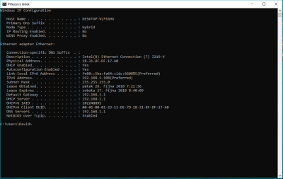

edit: přidávám : ipconfig /all

3) ipconfig /all - Ten už tady máme

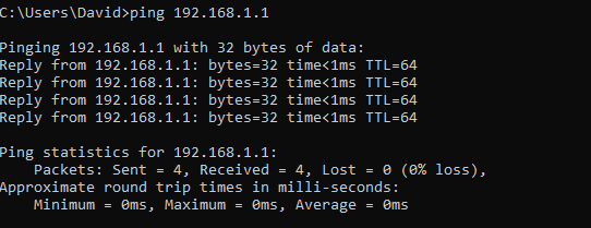

4) ping 192.168.1.1 - souhlasí

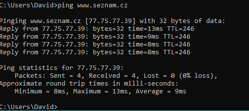

5) ping http://www.seznam.cz - souhlasí

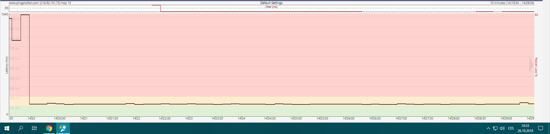

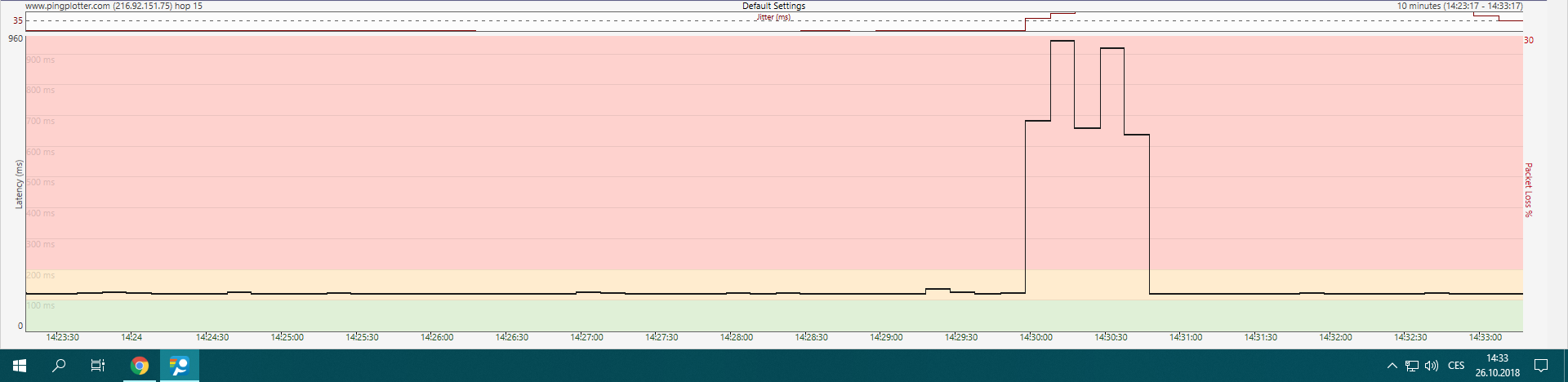

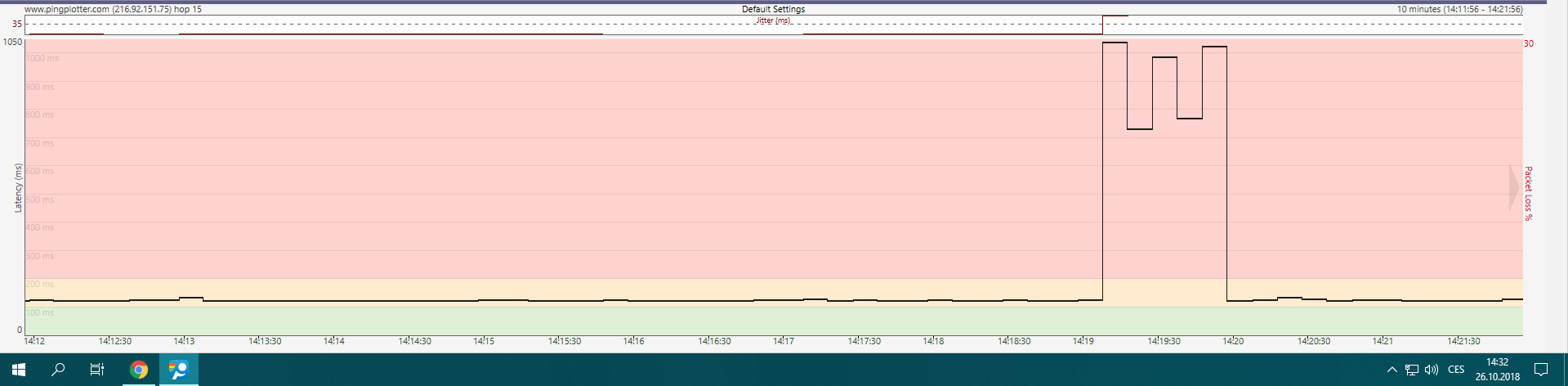

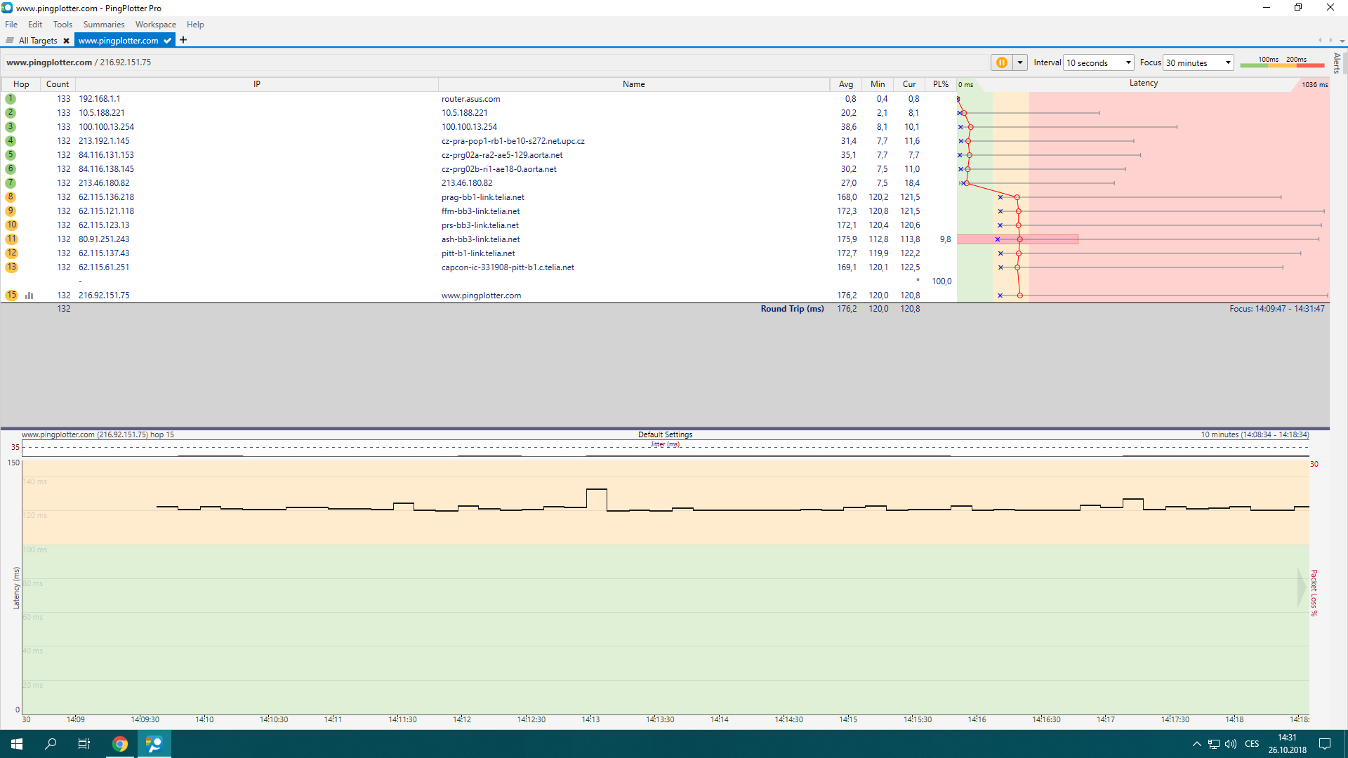

Screenshoty z PingPlotter :
Snad jsem vše dělal dobře, předem děkuji za odp.

Screeny potvrzují to, co říkáš.
Navíc, i normální ping je vyšší, než 100ms, což je hodně i na bezdrátové připojení.
A jak můžeš vidět, u tebe problém není, ke tvému routeru je vše v pořádku, problém začíná na druhém hopu 10.5.188.221.
Nicméně, za ten router tě nepochválím, pro rychlost 40Mbps by byl vhodnější router s gigabitovými porty. takto je klidně možné, že router nestíhá.
Pokud to lze, připoj síťový kabel z "antény" rovnou k počítači a proveď test znovu. To nám ukáže více.

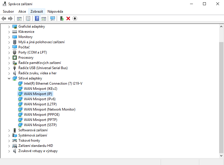

Někde tady to najdu? Mám WIN 10.
Nějak nejspíš nemohu najít to co po mne nyní chcete, omlouvám se ale opravdu s tímto nejsem moc velký kamarád. Do hledání jsem zkoušel zadat administrace, router apd. a jediné co se mi podařilo najít kde je "WAN" je toto.
Děkuji za pochopení.

Do administrace routeru se dostaneš tak, že do adresního řádku prohlížeče zadáš ip adresu 192.168.1.1 (tam co píšeš seznam.cz). Zobrazí se přihlašovací dialog. Po přihlášení se dostaneš do administrace. Rozhraní bude vypadat nějak takto: https://event.asus.com/2012/nw/dummy_ui/en/index.html
Nastavení síťové karty je popsáno v bodě 2) diagnostiky sítě. Tam, kde je získat IP automaticky vyplníš IP adresu a další údaje co najdeš v položce WAN v administraci routeru. Stejně tak DNS.
