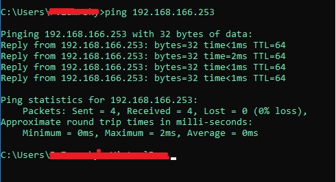

Ping ti umožňuje ověření funkčnosti mezi dvěma zařízeními. Spusť si příkazový řádek z klienta a napiš "ping IP_serveru" (např. ping 192.168.0.1). Vypíšou se 4 řádky a na konci souhrn. Potřebuješ aby odeslané pakety byly 4, přijaté 4 a ztracené 0 (viz. moje příloha). Pokud ti ping odpoví, že host neodpovídá nebo něco v tom smyslu, tak klient na server nevidí. Stejně to můžeš udělat i obráceně (server musí vidět na klienta a klient na server). Povolením těchto pravidel ve firewallu by ti to mělo jít. Nic na tom není. Otevři si firewall s pokročilým nastavením, zvol příchozí pravidla a v sloupci protokol najdi ICMPv4 (je jich tam více, tak si to seřaď) a povol ty pravidla, kde je sdílení souborů a tiskáren. Na serveru by si měl mít staticky (napevno) přidělenou IP!
