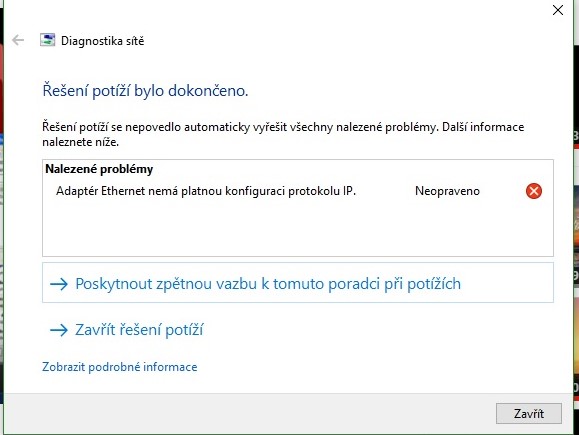

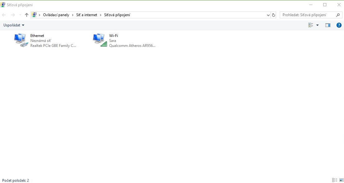

Ahoj, připojil jsem si k notebooku kabel od routeru, aby když jsem doma jsem mohl stahovat rychle ale neustále mi skáče, připojeno, odpojeno a nakonec mi to zůstane u identifikace sítě. Prosil bych nějaké rady, děkuji.

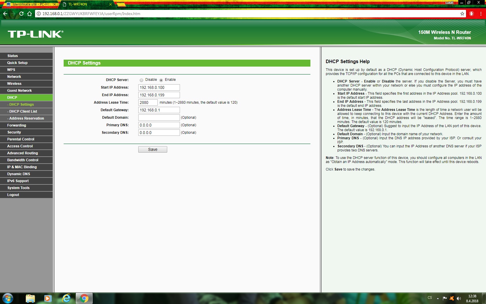

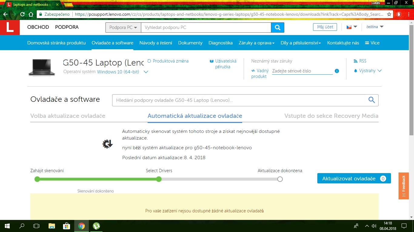

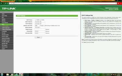

Připojení na jiném PC funguje? Jak máš nastavený router na DHCP (automatické přidělování adres)? Notebook na jiné síti funguje? V první řadě bych vyzkoušel odinstalovat ovladače síťové karty a nainstalovat ovladače přímo pro daný notebook od výrobce.

Připojení na PC funguje. Ale skutečně nevím, jak ten router je nastavený, kde to zjistím? Nevím, jestli notebook funguje na jiných routerech, to nemám možnost vyzkoušet. Já mám Lenovo a ovladače mi tam instalovali přímo v prodejně, tak si myslím, že tam originální budou.

Naopak v prodejne se s tim moc nebabraji takze ty ovkadace bych urcite zkusil preinstalovat je to to nejjednodušší co muzes udelat. Jak je router nastaveny poznáš v jeho webovem rozhrani. Nevim jaky mas router ale vetsinou zkladni nastaveni byva 192.168.1.1 nebo 192.168.0.1 tyto cisla zkus vepsat do klasickeho prohlizece treba M edge nebo chrome nebo firefox podle toho co pouzivas. Opet na pc ktere se siti pracuje ne na nefunkcnim notebooku, tam ti to samozrejme nepujde.

Já se v tý síti moc totiž nevyznám, s tím ještě tolik neumím ale přihlásil jsem se tam a vypadá to, že DHCP mám povolené.
Wi-Fi mi funguje, jen kabel ne. A kabel je funkční, jedu s ním přes PC. Podívám se i na tu diagnostiku sítě. Zatím přikládám screen.

Reinstaloval jsem ovladače jak k wifi, tak ke kabelu, ani jedno nepomohlo. A dělal jsem to přes stránky výrobce.
